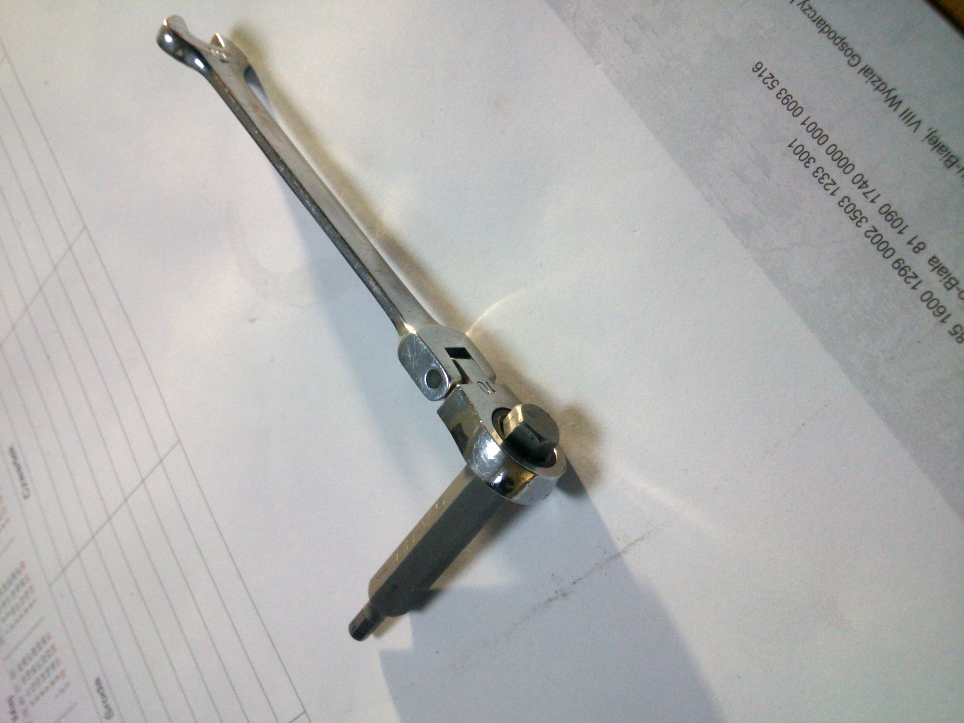

Postprzez Skarabe » 8 sty 2015, 18:20
witam wymieniłem właśnie zawór w mojej m6 naprawdę wielkie dzięki za fotorelacje. Popraw że do wymiany potrzeba imbus 5 poza tym wszystko w 100% się zgadza.
i jeszcze jedno do tej śruby z tyłu idealnie pasuje taki zestaw:
przy odkręcaniu męczyłem się zwykłymi imbusami i nie mogłem przekręcić a to połączenie wchodzi jeszcze z małym luzem.
pozdrawiam
