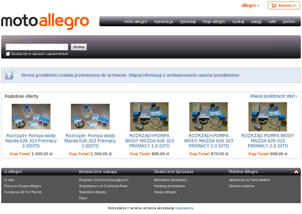

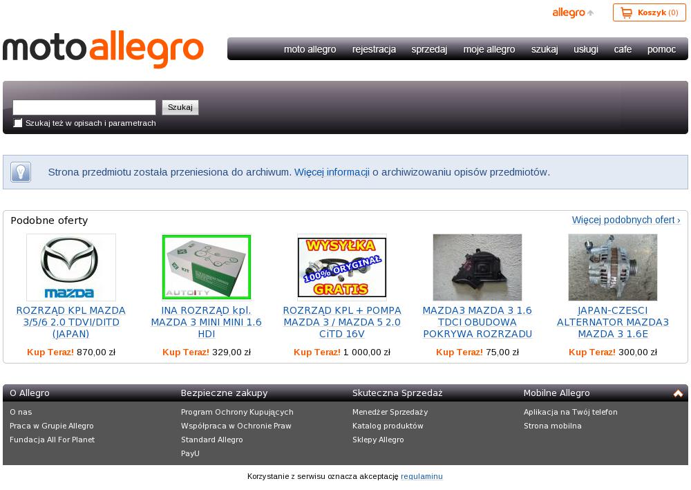

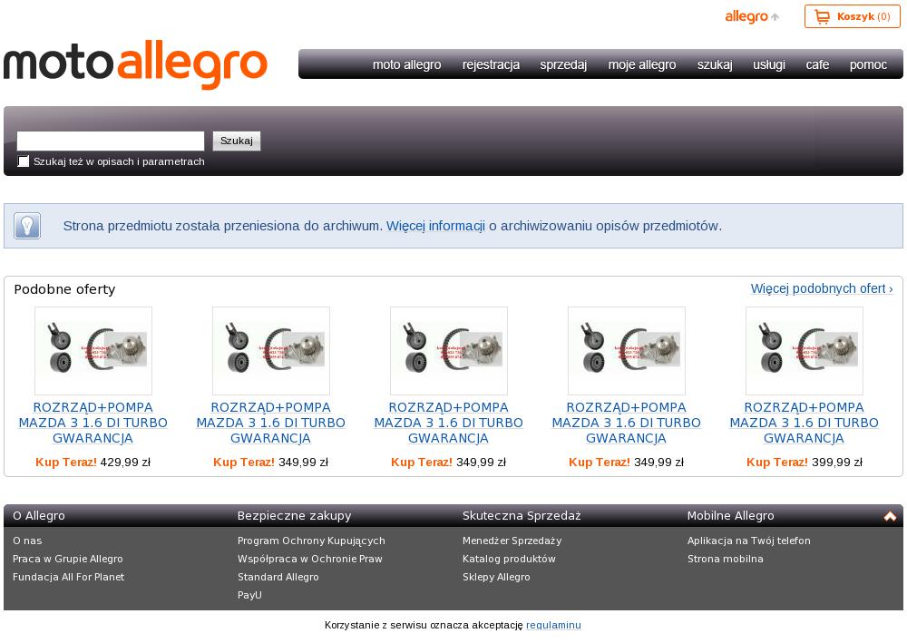

Mam krótkie pytanie. Aktualny przebieg w aucie 112k zdaje się że czas na wymianę rozrządu.
Słabo się w tym orientuję więc chciałbym się spytać która z poniższych ofert z allegro jest najlepsza. Zależy mi na jak najlepszych częściach ale nie chcę niepotrzebnie przepłacać:
http://moto.allegro.pl/rozrzad-pompa-wo ... 28363.html
http://moto.allegro.pl/rozrzad-kpl-mazd ... 46767.html
http://moto.allegro.pl/rozrzad-pompa-wo ... 17032.html
Auto – Mazda 6 2.0 MZR-CD z 09.2007 roku, 143km
Z góry dziękuję za odpowiedź.

Postprzez bieski » 4 lip 2011, 20:04
pel napisał(a):Zależy mi na jak najlepszych częściach
Wg. mnie to tylko ta pierwsza sie nadaje. Spisz spokojnie i takie tam. Podobno tylko orginalna pompa daje rade.

Postprzez Jaksa » 5 lip 2011, 07:44
Fotki fotkami , ciekawe czy dostaniesz to co na nich jest :) rozne juz byly przypadki ( zdjecie moze byc tylko poglądowe a i napisac tez wszystko mozna .) Tydzien temu klient sobie zamowil z takiego sklepu koło alternatora ( miało byc oryginalne haha ) po rozpakowaniu okazało sie ze owszem jest nowe ale u nas w kraju regenerowane ( o tym juz nie napisal w swojej aukcji ) Naprawde trzeba mocno uwazac co i od kogo sie kupuje.

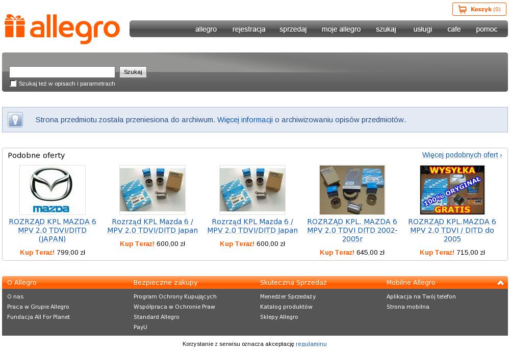

Hej . Czy ktoś z szacownych forumowiczów może zobaczyć taki zestaw rozrządu. Z tego co czytałem na Forum wydaje się być ok
http://allegro.pl/rozrzad-kpl-mazda-6-m ... 42423.html
errrjot
Postprzez bieski » 18 lip 2011, 12:49
errrjot napisał(a):Z tego co czytałem na Forum wydaje się być ok
To coś słabo czytałeś. Szukaj czegoś z oryginalną pompą.
