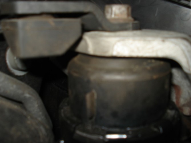

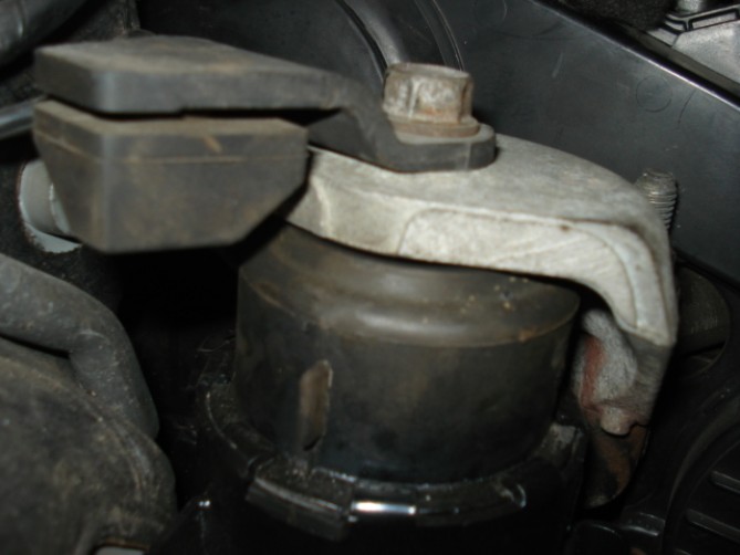

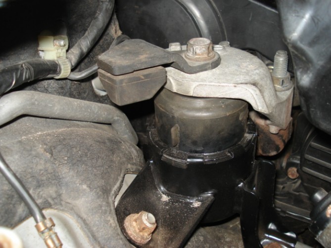

Postprzez stalk3r » 25 sty 2014, 15:41
A ja mam takie pytanie: jak u was wygląda poduszka od strony rozrządu? Czy łapa silnika, która siedzi na poduszce styka się bezpośrednio z gumą poduszki czy wisi na tym kroćcu? Wymieniałem poduszkę z 3-4 mce temu na jakiś zamiennik (chyba yamato) i pamiętam, że u mnie przed wymianą była niewielka przerwa między łapą a gumą i pamiętam jak mechanik mi mówił, że ta przerwa i tak jest za mała, że powinno być tak ok. 1cm . Nie wiem jak sytuacja wyglądała zaraz po wymianie, ale dzisiaj zauważyłem, że łapa całkowicie opiera się na gumie i wcale nie widać tego kroćca poduszki.
Od: 4 lip 2012, 00:26
Posty: 18
Auto: 6 2.0CiTD 136km 2003r
Postprzez volf31 » 25 sty 2014, 20:19
Mam wyjęta taką puszkę z łapą i jest tam 1 cm przerwy

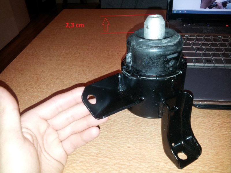

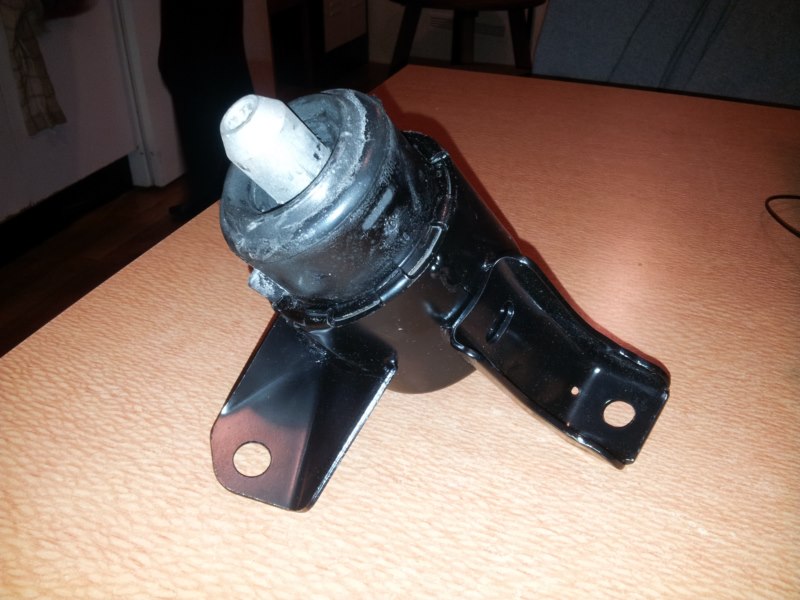

Postprzez wujek116 » 25 sty 2014, 20:45
No ok jest 1 cm przerwy jeżeli poduszka jest wyjęta i nie jest obciążona a ciekawe ile jest jak jest obciążona silnikiem ? zainteresował mnie temat poduchy bo dzisiaj zauważyłem że u mnie wycieka olej z tej poduchy i całkiem opadła na gumę lekko ja miażdżąc :( czeka mnie zakup nowej i już wiem żeby nie kupować tej z Yamato :D czytałem kilka pozytywnych komentarzy na temat TEDGUM podobno bardzo dobry zamiennik
http://tedgum.pl/sklep/product_info.php?products_id=1883&zastosowanie_id=12161
Od: 11 wrz 2011, 15:38
Posty: 353 (5/7)
Skąd: Nederlande
Auto: MAZDA 6 2.0 Diesel oryg.136km 2004r KOMBI
Postprzez wujek116 » 5 lut 2014, 19:47
A więc tak , dokonałem zakupu poduszki olejowej firmy TEDGUM moim zdaniem poducha jest wykonana solidnie z dobrej jakości gumy a bolec z gumy wystaje na 2,3 cm w mojej starej poduszce bolec w ogóle już nie wystaje z gumy :D . jak zrobi się cieplej będę montował i cyknę kilka fotek .

Postprzez wujek116 » 14 lut 2014, 10:14
Ten kawałek gumy :D kosztuje 220 zł jest bardzo dobrej jakości i tak jest to poduszka olejowa . jest już zamontowana w aucie i jakiekolwiek wibracje silnika znikły . między gumą a łożem założonym na metalowym trzpieniu jest przestrzeń taka że można włożyć palec , w starej uszkodzonej poduszce tej przestrzeni nie było a nawet łoże zmiażdżyło gumę . demontaż starej poduchy +/– 20 min montaż nowej jakieś 15 .

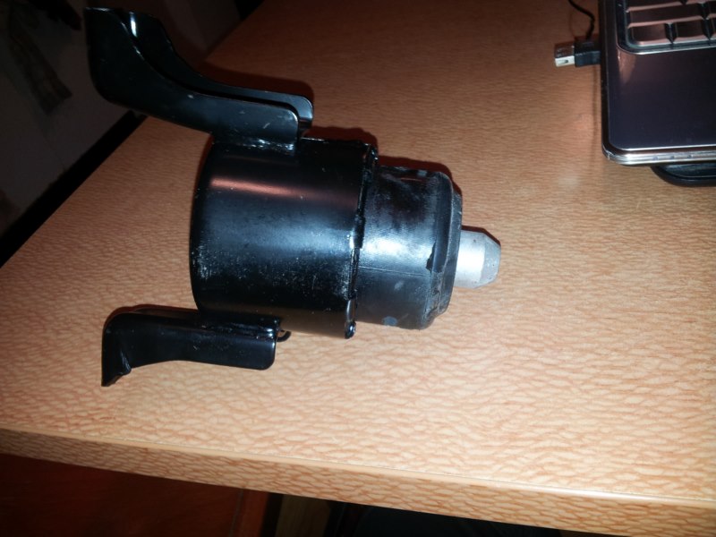

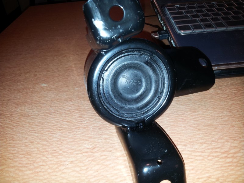

Postprzez SzUrEk » 10 cze 2014, 21:32
Witajcie. Przepraszam za odgrzanie kotleta ale chyba nie ma sensu zakładać nowy temat a ta informacja może przydać się innym. Nagrałem filmik odkręconej poduszce olejowej. Proszę o informację czy ona jest uszkodzona czy sprawna. Nie mam możliwości wziąć do ręki nowej i porównać. Chciałbym wiedzieć zanim zamówię nową.
Od: 21 gru 2005, 16:43
Posty: 162
Auto: .
Mazda 6 L3 200 2r.
Mazda 626 GE FP 2004 r.
www.akant.dit.pl
Postprzez volf31 » 11 cze 2014, 09:28
Zwykle w tej poduszce wycieka olej od dołu z przyczyn rozwarstwienia membrany gumowej.
Jednakże ten sworzeń powinien być sztywny. Poduszka do wymiany.
