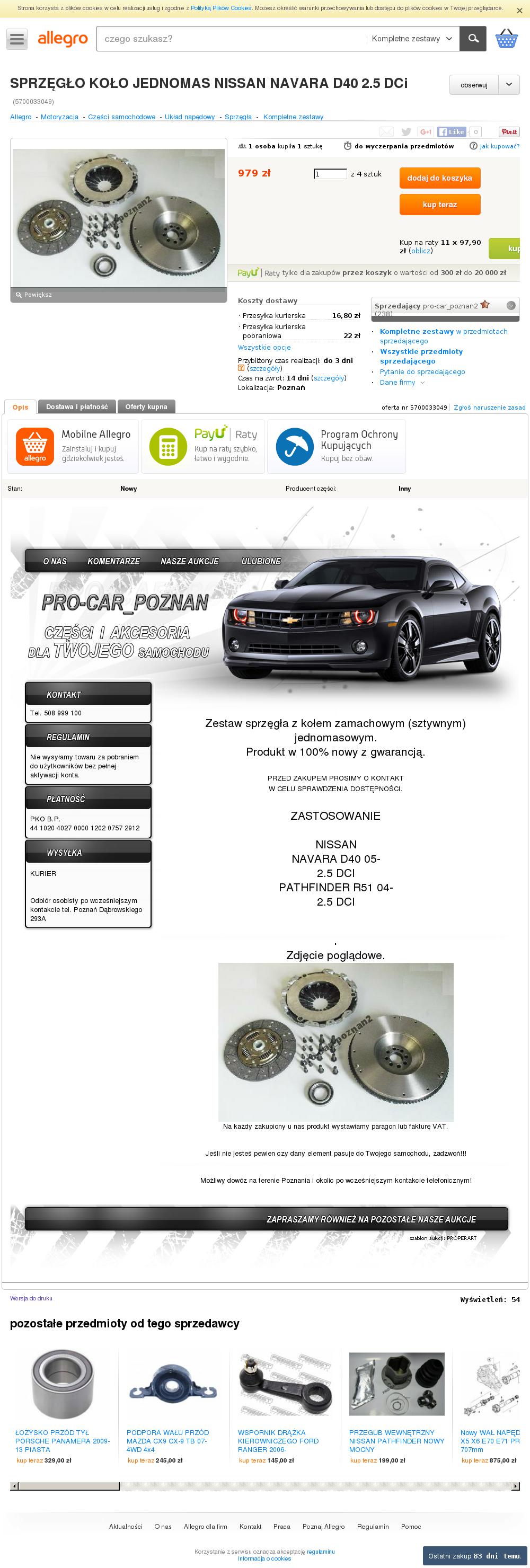

Postprzez szkryf1 » 25 sty 2016, 19:57
A czy przypadkiem w aucie nie został zastosowany "Jednomas" w sensie zespawane koło dwumasowe, ktore pod wpływem "kompresji zwrotnej" ( gwałtownym krótkim szarpnieciu wału w " lewa strone" ) przy gaszeniu rozwala rozrząd ? Miałem taki przypadek w citroenie, zastosowany jednomas ze zwykłą tarcza ze sprezynami, lecz nie dawal rady i rozwalil glowice.
Przykładowy szajs do nissana http://allegro.pl/sprzeglo-kolo-jednoma ... 33049.html

A dlaczego w poprzedniej generacji silnika – RF-2/3/4F w 323 i 626 nie było problemu z "rozwalaniem głowicy przez jednomasę"? Jak zresztą, w wielu innych silnikach diesla bez dwumasy, hmm?

Postprzez szkryf1 » 25 sty 2016, 20:28
szybka odpowiedz, moze ktos poszedl na latwizne ( na handel ) zespawał dwumase stosując zwykłą tarcze do 2 masy bez sprezyn...?? na handel ludzie potrafia puszke po piwie pod panewke podlozyc. czy zle odpowiedzialem sugerujac sprawdzenie tego elementu silnika ? a czlowiek podjarany kupnem nowego auta tlumaczy "nowe auto, sprzeglo nie wyczute"

Ja tez pomyślałem,czy to aby nie problem pochodzący od dwumasy i jej ewentualnego "kopnięcia" wałem w lewo.
Ale teoria upada,bo dzieje się to tylko na wstecznym i w dodatku przy skręconych kołach.
kubsztyk napisał(a):A dlaczego w poprzedniej generacji silnika – RF-2/3/4F w 323 i 626 nie było problemu z "rozwalaniem głowicy przez jednomasę"?
Miałeś kiedyś w rękach koła pasowe rozrządu z ditd ? Jeśli nie,to coś Ci podpowiem : maja o wiele większa masę i tym samym gromadzą energię. Tworzą coś w rodzaju kół zamachowych dla walka rozrządu i pompy wtryskowej.
