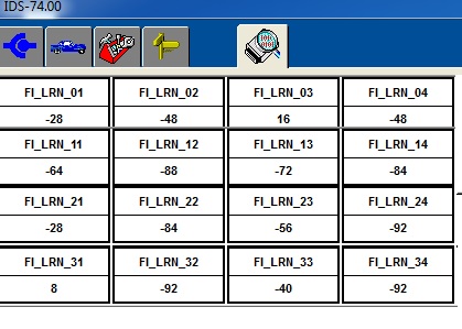

Pojeździłem troszkę aby dobrze dogrzać silnik, potem zapuściłem korekty wtrysków i taki oto obraz powstał obecnie :)

Postprzez dobrzyn22 » 3 maja 2019, 08:01
Porównując widać, że korekty coraz bardziej się powiększają i to dość szybko... Wg mnie, tak jak pisałem wcześniej – wszystkie masz już po prostu wyeksploatowane

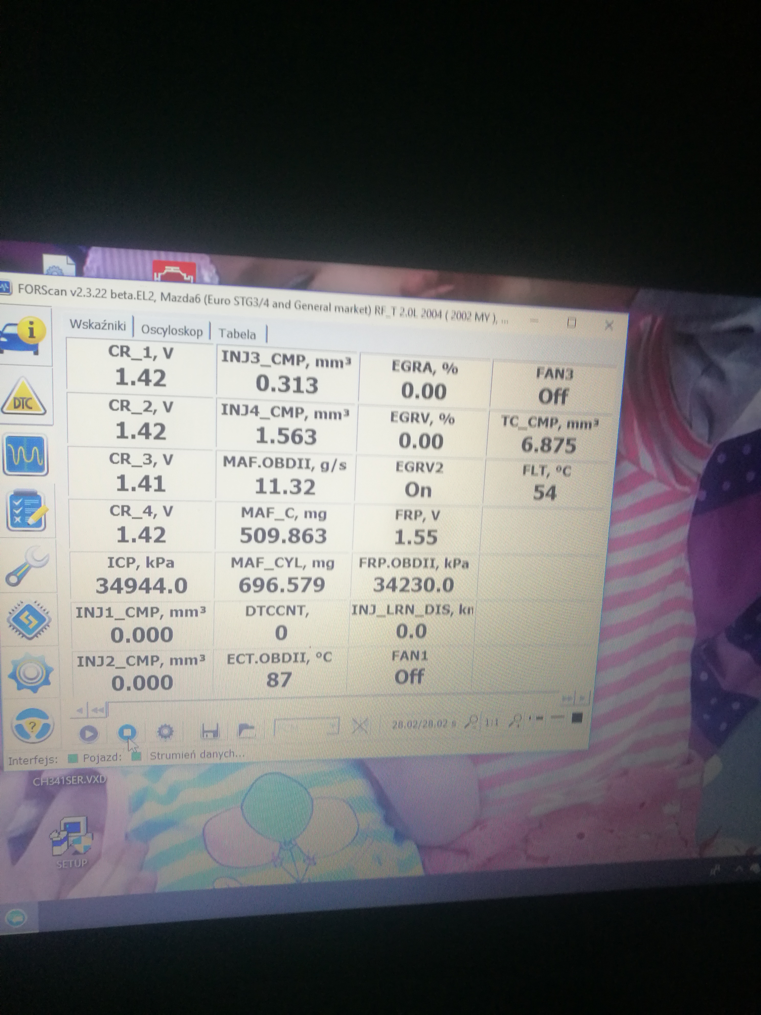

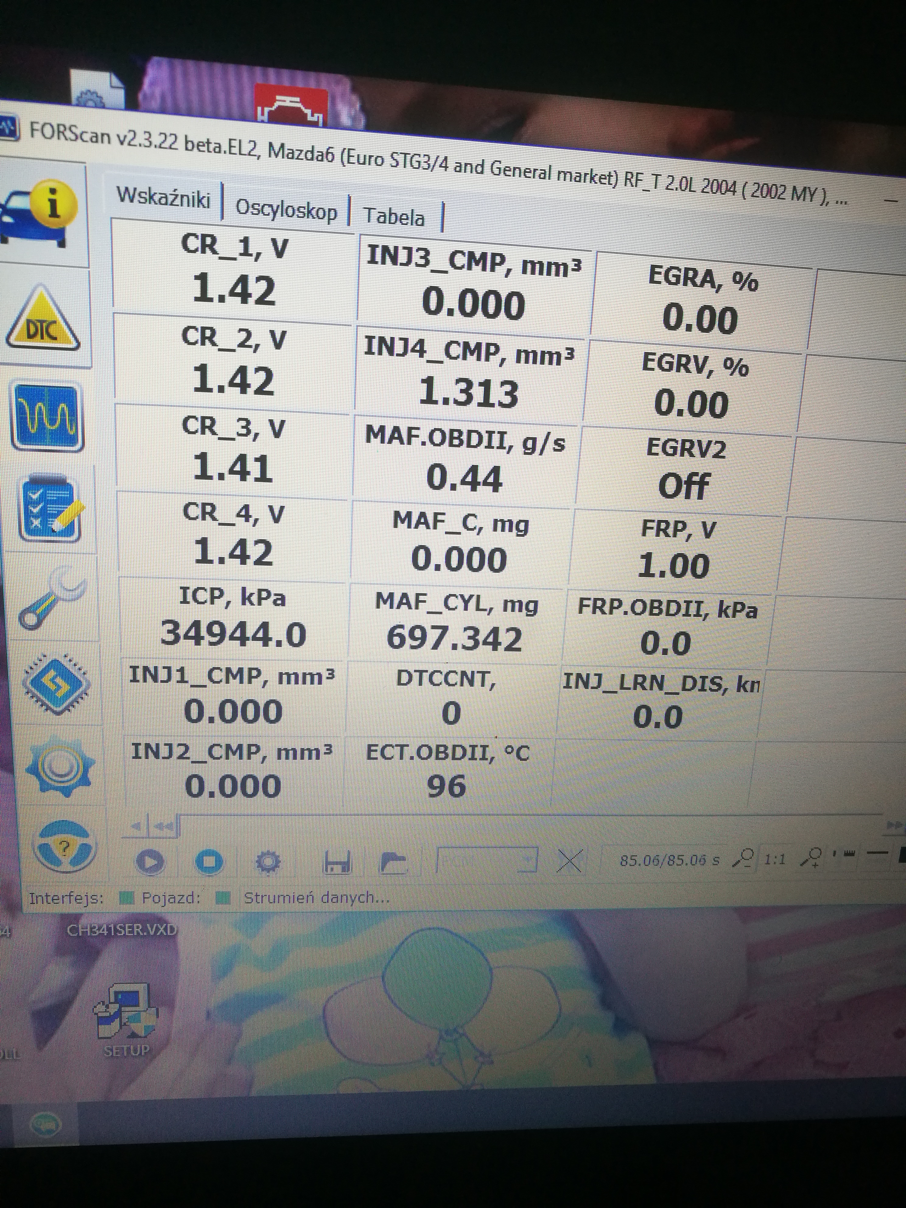

Witam czy ktoś może spojrzeć na moje wartości wtrysków na forscanie? Kalibracja wtryskiwaczy za każdym razem przerwana po ok 2min

Postprzez Neonixos666 » 20 cze 2019, 16:47
wydaj mi się że czwarty wtrysk do wymiany. Trzeba jeszcze sprawdzić czy piny w kostce są ok jak i sama kostka.

Postprzez DooOminO » 22 cze 2019, 16:43
Nic nie jest do wymiany, pokaz jeszcze wartość korekty dla podtrzymania pracy biegu jałowego, tak w ogóle z autem dzieją się jakieś niepokojące rzeczy? Dymi?
PS sprawdź czy korekty nie będą się różnić po wciśnięciu sprzęgła.

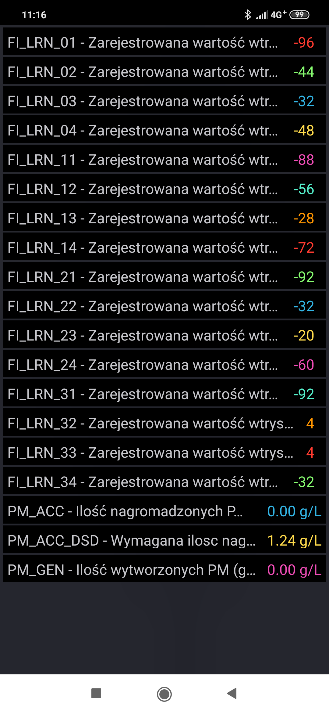

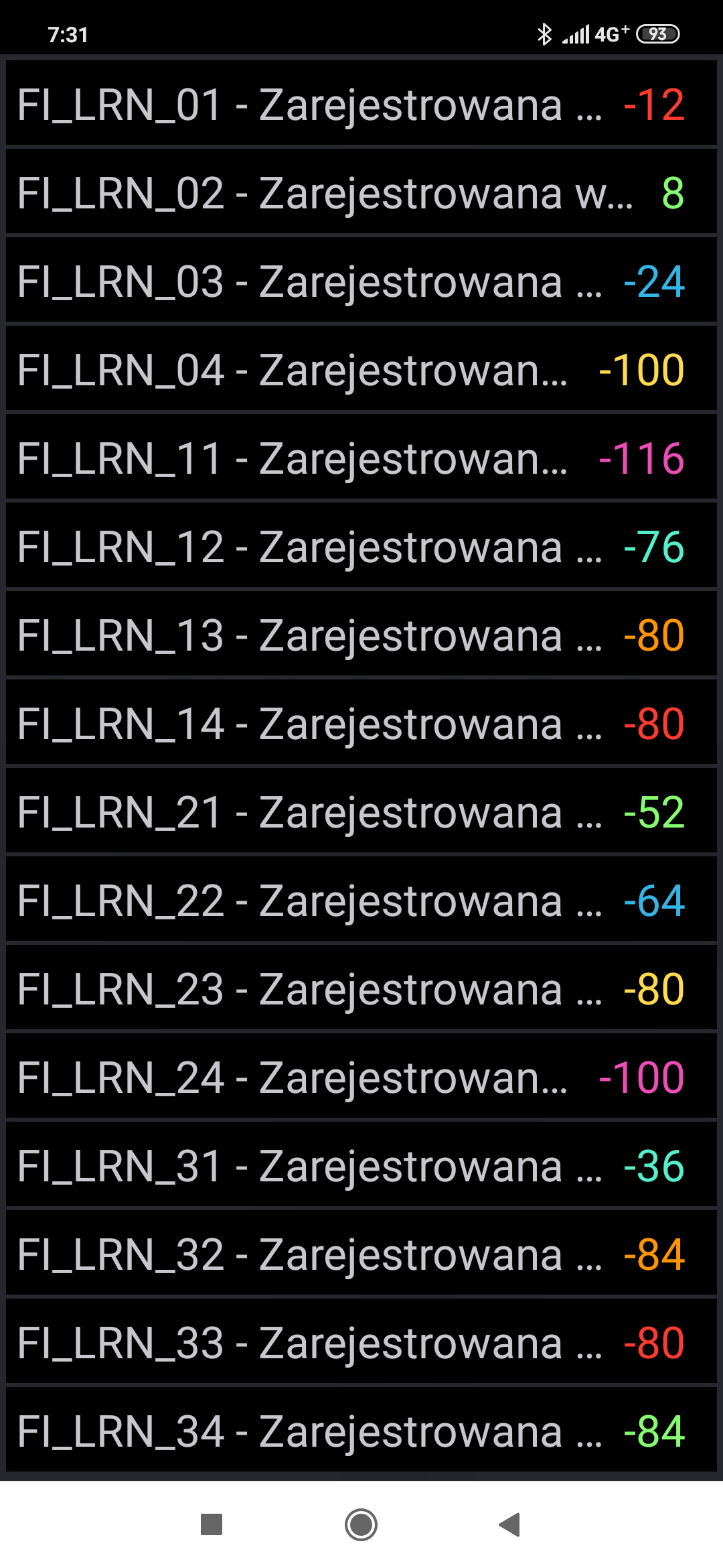

Postprzez dobrzyn22 » 18 wrz 2019, 07:11
dobrzyn22 napisał(a):3. sam jestem ciekaw, czy po wymianie wszystkich 4 wtryskiwaczy na fabrycznie nowe, wszystkie korekty będą miały 0 , ewentualnie jakieś bardzo małe ( np. +/-20 )
Wiem już nieco więcej w temacie – może nie fabrycznie nowe, ale fabrycznie regenerowane :
Przed wymianą – nowy był tylko wtryskiwacz nr.4.:
i po wymianie pozostałych trzech – przy czym wtryskiwacz nr.4 jest obecnie jako nr.1.:
No i co mnie ciekawi – to wtryskiwacz, który został zamieniony miejscem praktycznie nie zmienia wartości, pomimo 2 krotnej kalibracji – no i te wartości są trochę wysokie jak na praktycznie nową sztukę.
Przed wymianą mógł próbować dostosować się korektą do pozostałych – stąd nie przejmowałem się wyższymi wartościami, pomimo tego że był nowy, ale teraz to trochę dziwne, że 3 mają niskie korekty, a ten dalej wysokie, nawet pomimo zamiany miejsc.
Jakieś pomysły ? <co?>
PS. oczywiście wtryskiwacze odpowiednio przypisane z nowymi kodami.

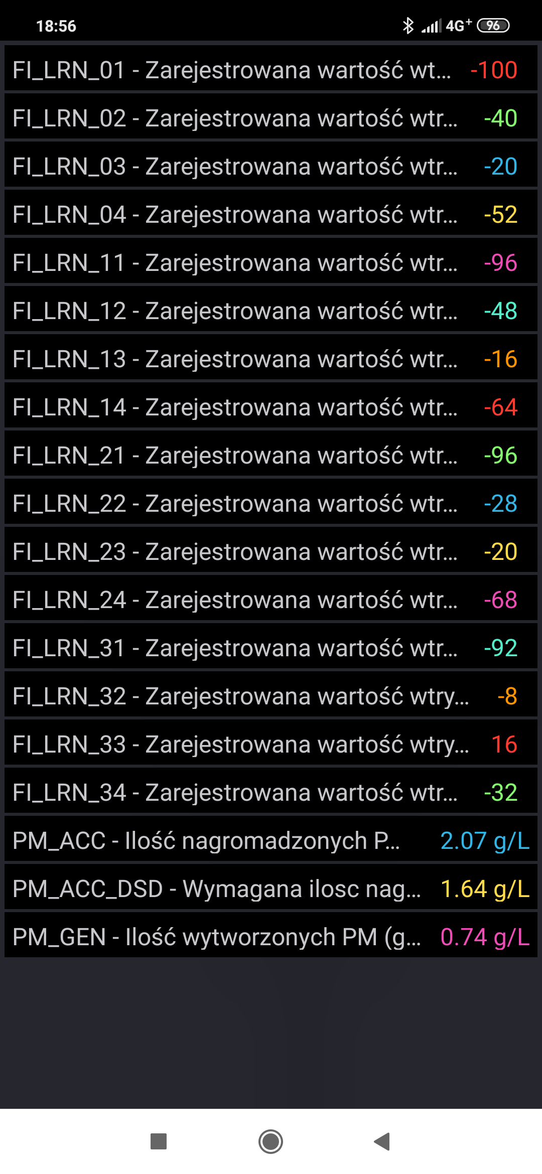

Postprzez dobrzyn22 » 19 wrz 2019, 08:03
nic z tych rzeczy...silnik pracuje minimalnie ciszej ( ale to może być też efektem wymiany oleju ).
Dziś, po przejechaniu już kilkudziesięciu km od wymiany wtrysków zrobiłem jeszcze raz kalibrację i wtryskiwacz nr.1. nadal ma je na podobnym, wysokim poziomie – nie rozumiem dlaczego <co?>
Jeszcze spróbuję odpiąć BOXa , i wtedy zrobić kalibracje-zobacze czy będzie różnica

Postprzez tadziol » 19 wrz 2019, 10:44
dobrzyn22 napisał(a):odpiąć BOXa
Ja też mam i kalibruję razem z nim. V-TECH ?
