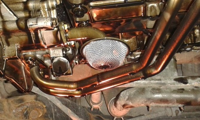

Dzięki za fotorelacje, się przydała, czytając forum obawiałem się o moje M6 , sprowadziłem go w czerwcu przy 170tyś, teraz mam 180 i dopiero obsługa, ale za to konkretnie wraz ze sprawdzeniem smoka, na szczęście ku mojej radości smok był czyściutki (sam olej), a silikon wyglądał na oryginalny i nie ruszany ,
Miska olejowa trochę pordzewiała z wrzodami została popiaskowana i pomalowana.
Jedynie mnie trochę martwi czy nie za dużo nowego silikonu dałem, bo trochę wypchało na zewnątrz i obawiam się że i do środka. Wiem że to nie dobrze, ale czy istnieje jakaś metoda sprawdzenia bez ponownych wymian olejów ?

grygory napisał(a):czy nie za dużo nowego silikonu dałem, bo trochę wypchało na zewnątrz i obawiam się że i do środka.
Też się nad tym kiedyś zastanawiałem, czy czasem nadwyżka silikonu nie spowoduje degradacji oleju i w efekcie zwiększenia koksowania.

Postprzez grygory » 22 paź 2013, 08:20
Bardziej się zastanawiam jak w którymś wcześniejszym poście napisane czy nie zalepi smoka, i efekt z pracy nie będzie odwrotny niż zamierzony w moim przypadku.

Postprzez dobrzyn22 » 22 paź 2013, 18:23
grygory napisał(a):czy istnieje jakaś metoda sprawdzenia bez ponownych wymian olejów ?
nie. Ale co stoi na przeszkodzie, żeby slać nowo zalany olej i to sprawdzić, a następnie zalać olej z powrotem??
Bez kolejnego ściągania miski, to jedynie endoskop

Postprzez smile » 22 paź 2013, 20:58
Sylikon jest masą plastyczną, nawet jak go "wycisnęło" do środka misy to nie powinien się oddzielić od głównej warstwy uszczelniającej, nie wchodzi także w reakcję z olejem ( o ile użyłeś właściwego sylikonu ;) ).

Postprzez grygory » 23 paź 2013, 09:20
Silikon amerykańskiej produkcji – w garażu mam gdzieś opakowanie :)
Mazda pozostanie pod kontrolą, jak się utrzyma tępo robienia przeze mnie kilometrów iż w 3,5 miesiąca 8 tyś km to licząc gdzieś na wiosnę powinienem znów podjąć się wymiany.
No co do podkładek, to będę to musiał już na jakiś serwis zawieźć, ale to w przyszłym roku. Z uwagi iż smok był czyściutki, i spod korka nic nie dymi raczej mogę sobie na to pozwolić. Wiadomo koszty, mam tylko nadzieje, że to nie będzie zła decyzja ;)

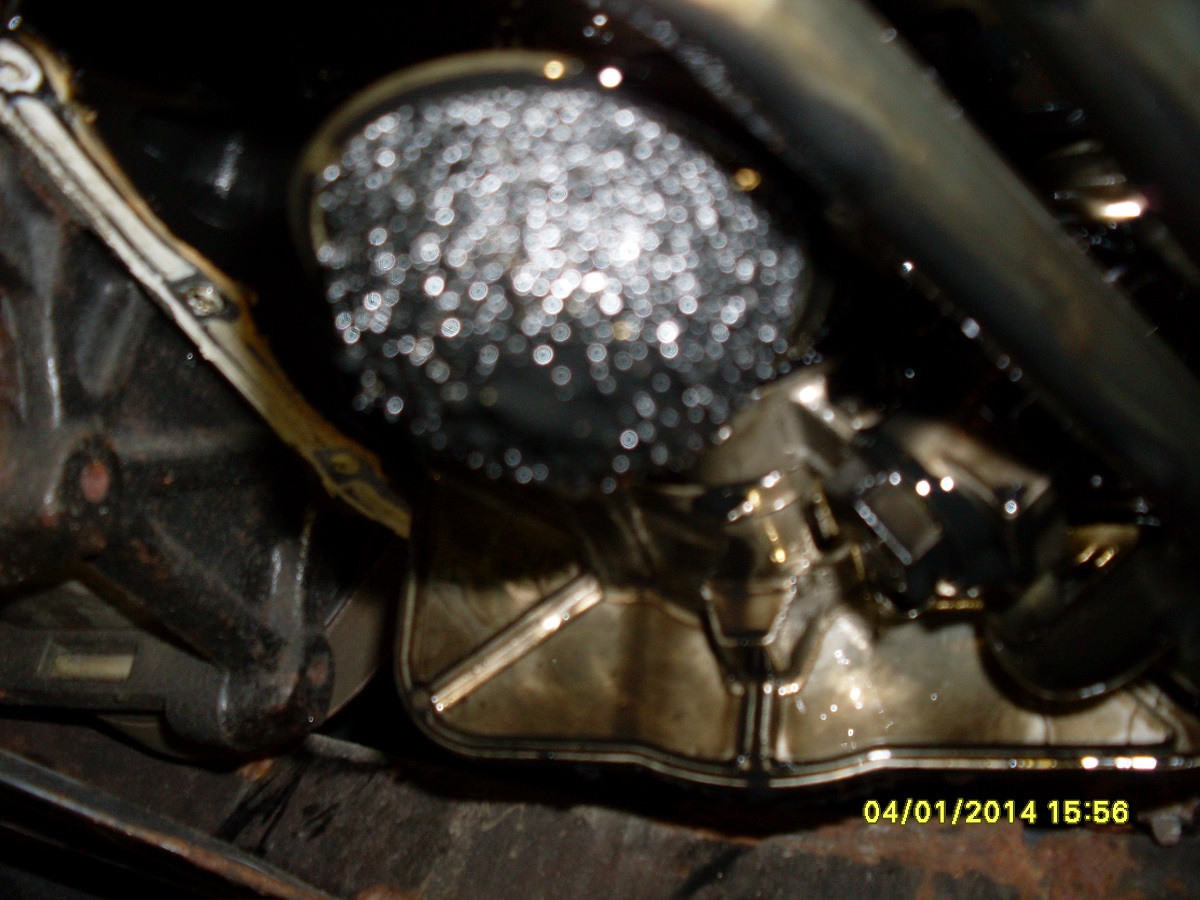

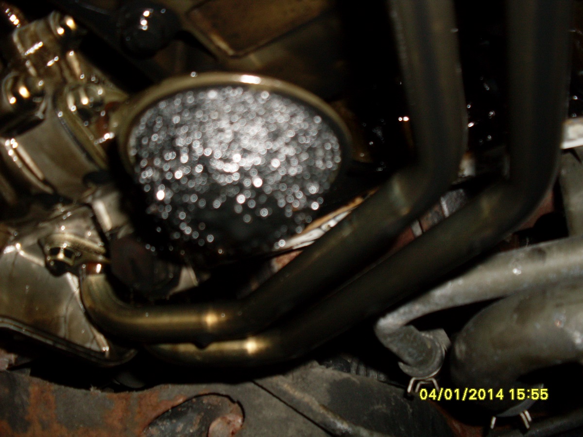

Postprzez klosek6 » 5 sty 2014, 13:56
Kolejna mazda uratowana gościu przyciągnął ją bo nie odpalała okazało się , że przeskoczył pasek rozrządu o jeden ząbek , po złożeniu zadzwoniłem do klienta to jeszcze mówił , żeby zobaczyć co się dzieje z elektryką bo mu się kontrolka oleju zapala , więc nie zastanawiając się odkręcam miskę a tam taki widok . Sorki za słabą jakość zdjęć . Oczywiście od razu wymiana podkładem pod wtryskami regulacja zaworów i kalibracja wtrysków i gościu jak odbierał to mówił , że jeszcze nie słyszał , żeby kiedy kolwiek tak cicho chodziła jego mazda
