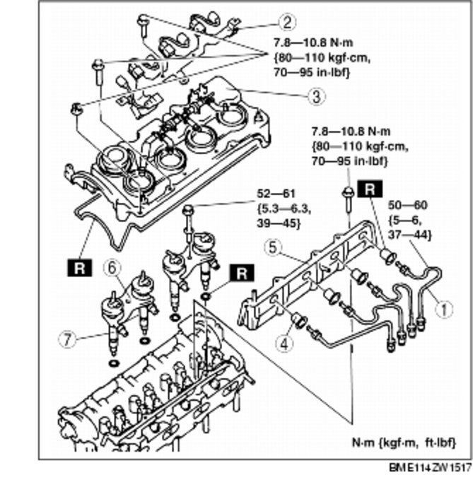

Czy dobre mam momenty dokrecania śrub w rfc5: mostki nad wtryskiwaczami 52-61Nm, podkładki pod przelewy 10-12Nm, przewody wysokiego ciśnienia 29Nm?

Postprzez banasr » 1 wrz 2013, 15:40

Postprzez samson22 » 1 wrz 2013, 15:50
Dzięki

Postprzez Enduro » 1 wrz 2013, 20:01
samson22 napisał(a):...podkładki pod przelewy 10-12Nm,..
w twoim silniku ich nie ma.

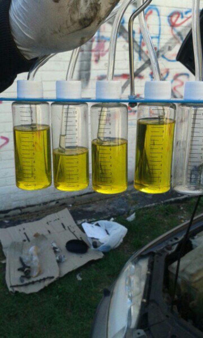

Po wymianie wtrysku nr2 na używany wtrysk wynik testu przelewowego wygląda jak na zdjęciu, czyli nowy wtrysk przelewa najmniej. Podjechalem do serwisu żeby przeprowadzić kalibrację niestety kalibracja nie przeszła do końca i proces został wstrzymany. Powodem wymiany wtrysku było kopcenie auta przy dodaniu gazu oraz jego przelewanie. Niestety po wymianie wtrysku auto
1. dalej kopci (turbina jest po regeneracji),
2. na zimnym silniku trochę głośniej chodzi,stuka przez parę sekund (przed.wymiana wtrysku tego nie było),
3 nie udało się przeprowadzić kalibracji.
Dodam że po wymianie wtrysku zalałem forte na cały bak paliwa, a kalibrację zacząłem robić po przejechaniu połowy baku ok 400km, czyli jeszcze ze specyfikiem w baku.
W serwisie powiedzieli mi że najlepiej jest wymienić 4 wtryski np na używki ale z tego.samego egzemplarza auta a nie jak ja zrobiłem tylko.1 szt.
Nie wiem co o tym myśleć. Macie jakieś przemyślenia?
pozdrawiam

z twojego opisu i fotki wynika jednoznacznie, ze dwa zew. wtryski sa kiepskie tzn. do wymiany.
trzeba pamietac, ze jesli uszkodzi sie lub wyeksplatuje jeden wtrysk, to trzy pozotale sa w podobnym lub mocno zblizonym stanie, bo pracowaly na tym samym paliwie i maja ten sam przebieg...
pozdr.E

Moim zdaniem 1 i 4 też jest do wywalenia. Z tego co pisało na forum to wtryski mogą się różnić przelewaniem do 10-15% a nie więcej.

Dzięki za info. Pamiętam o dopuszczalnej różnicy do15%. Ale zerknijcie jak wyglądał test przelewowy przed wymianą 2 wtrysku.
Chyba jednak mi zostaje wymienić cały komplet :(

samson22 napisał(a):... zerknijcie jak wyglądał test przelewowy przed wymianą 2 wtrysku.
ten dwgi byl kpl. do bani...

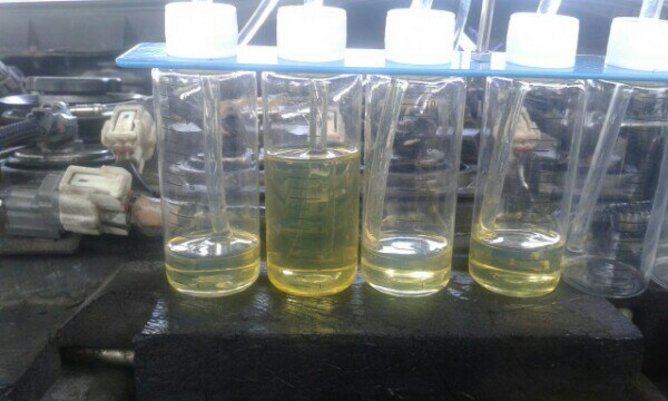

Postprzez lalol » 24 paź 2013, 12:41
Witam!
mam maly problem? Otoz Mazda zaczela od jakis dwoch miesiecy dymic na pelnym gazie, i troszke nierowno przyspieszac, tak jak byloby male falowanie. Gdy bylem u mazdy w nNiemczech kalibracji nie przeszla, powiedzieli oczywiscie by sprzedac bo powyzej 200 000 km (aktualnie 234 000) wiec to i tak jest zlom...
Przypomnial mi sie fakt ze jak w Polsce sprawdzali wtryski w jednym z warsztatow na krzykach we wroclawiu to nikt nie poinformowalm mnie o faktie, iz podladki wymienia sie za kazdym razem gdy wyjmuje sie wtryski (jestesm w bledzie?) to bylo w kwietniu b.r. Teraz zrobilem test przelewoy i mam nastepujace wyniki:
Patrzac od rozrzadu
Wtrysk 1 38 ml
Wtrysk 2 28 ml
Wtrysk 3 30 ml
wtrysk 4 30 ml
wnioskuje wiec z tego iz wymienic nalezaloby wtrysk nr 1 a reszta jest okay? Test na kazdy wtrysk przeprowadzony w 3 minuty. Zamierzam juz dzis zamowic by jutro max. pojutrze byl ten wtrysk.. wiec czekam na odpowiedz =)
a! dwa razy madzia zapalila na 3 cylindry i puscila chmure dymu... trwalo to pare sekund i zaczela chodzic normlanie.. myslicie ze ma to jakis zwiazek?
z gory dziekuej bardzo za odpowiedz! :)

lalol napisał(a):1...kalibracji nie przeszla, powiedzieli oczywiscie by sprzedac bo powyzej 200 000 km (aktualnie 234 000) wiec to i tak jest zlom.....
2. w jednym z warsztatow na krzykach we wroclawiu to nikt nie poinformowalm mnie o faktie, iz podladki wymienia sie za kazdym razem gdy wyjmuje sie wtryski..
3. Wtrysk 1 38 ml , Wtrysk 2 28 ml, Wtrysk 3 30 ml , wtrysk 4 30 ml
wnioskuje wiec z tego iz wymienic nalezaloby wtrysk nr 1 a reszta jest okay? Test na kazdy wtrysk przeprowadzony w 3 minuty. Zamierzam juz dzis zamowic by jutro max. pojutrze byl ten wtrysk.. wiec czekam na odpowiedz =) ...
4.jezeli na wtryskach mam tylko na 2gim 25 a na innach 24.. znaczy ze 2 byl juz raz wymieniony? ...
1.moze to byc wynik uszkodzonych wtryskow lub PCma.
P.S. moj kolega ma przejechane 320 000 km i auto chodzi bardzo dobrze a on w czasie eksplatacji wymienil tylko wtryski i pompe vaku reszta abs. we fabrycznym originale!
2. bo to kpl. barany!
3. wg. mnie to pierwszy ma najwiekszy zwrot co nie musi swiadcyzc o jego uszkodzeniu, kalibracja decyduje o losach wtrysku.
4. nie. montaz w fabryce jest loteryjny..i te numerki o niczym nie swiadcza!

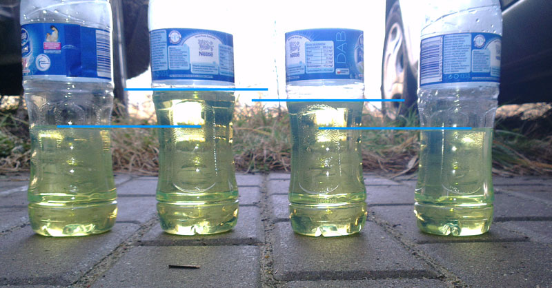

Postprzez everyman » 4 sty 2014, 12:39
everyman napisał(a):Witam,
Czy moge prosić mądrych Forumowiczów o interpretację wyników testów przelewowych?
Moja Madzia to 6 136 KM RF5C.
Wydaje mi się ze działanie 3 i 4 na "słuchanie klucza" ma wyższą częstotliwość niż wtryskiwacze 1 i 2.
Pozdrawiam,
Michał
Cześć!
Po regeneracji wtrysków silnik ma następujące objawy:
– trudności przy odpalaniu – nasiliło się zimą
– nierówna praca na biegu jałowym – kreska skacze w zakresie 100 obr/min
– potrafi zgasnąć podczas jazdy – kilka razy zgasł przy załączeniu sprzęgła przy skręcaniu (nieciekawa sprawa)
Czy mogą być to wtryskiwacze? Czy warto oddać do naprawy gwarancyjnej po serwisie regeneracji?
W załączeniu zdjęcie po teście przelewowym.
