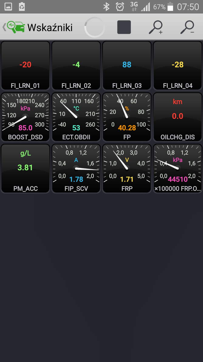

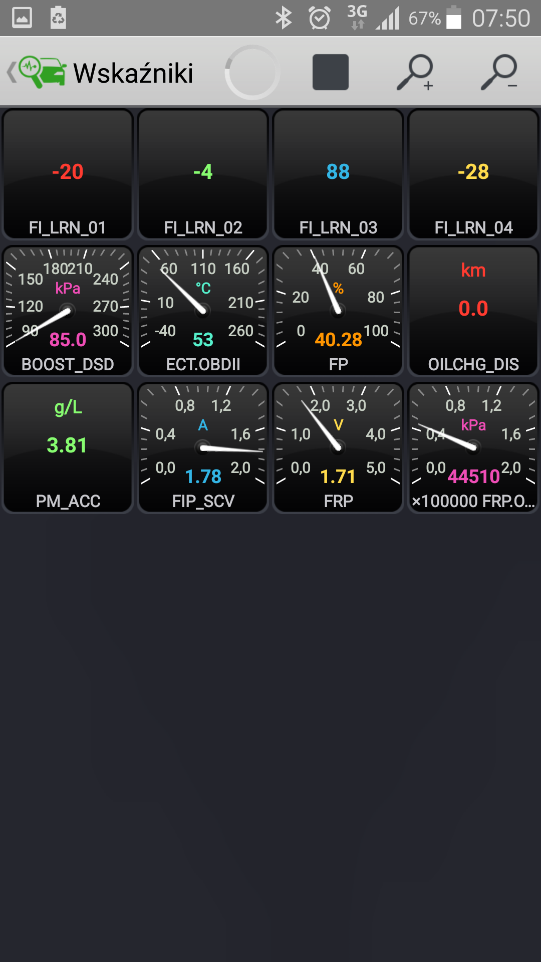

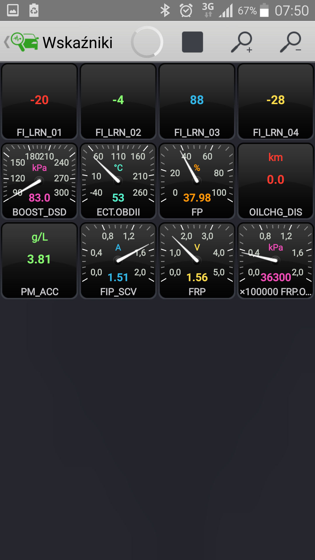

Spróbuj podmienić czujnik ciśnienia na szynie CR. Sprawdź ewentualnie czy nie puszcza zawór bezpieczeństwa (zdejmij wężyk przelewowy). Ciśnienie może też uciekać przez wtrysk(i) – podłącz buteleczki i zobaczysz.
Nie wiem jakie ciśnienie jest na CR po odłączeniu SCV ale u mnie przy obrotach jałowych utrzymuje się około 34MPa.
