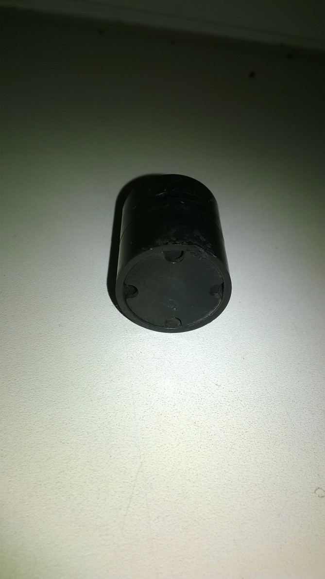

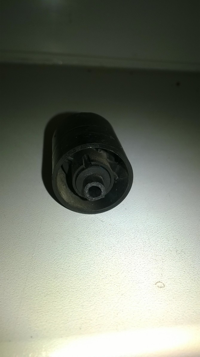

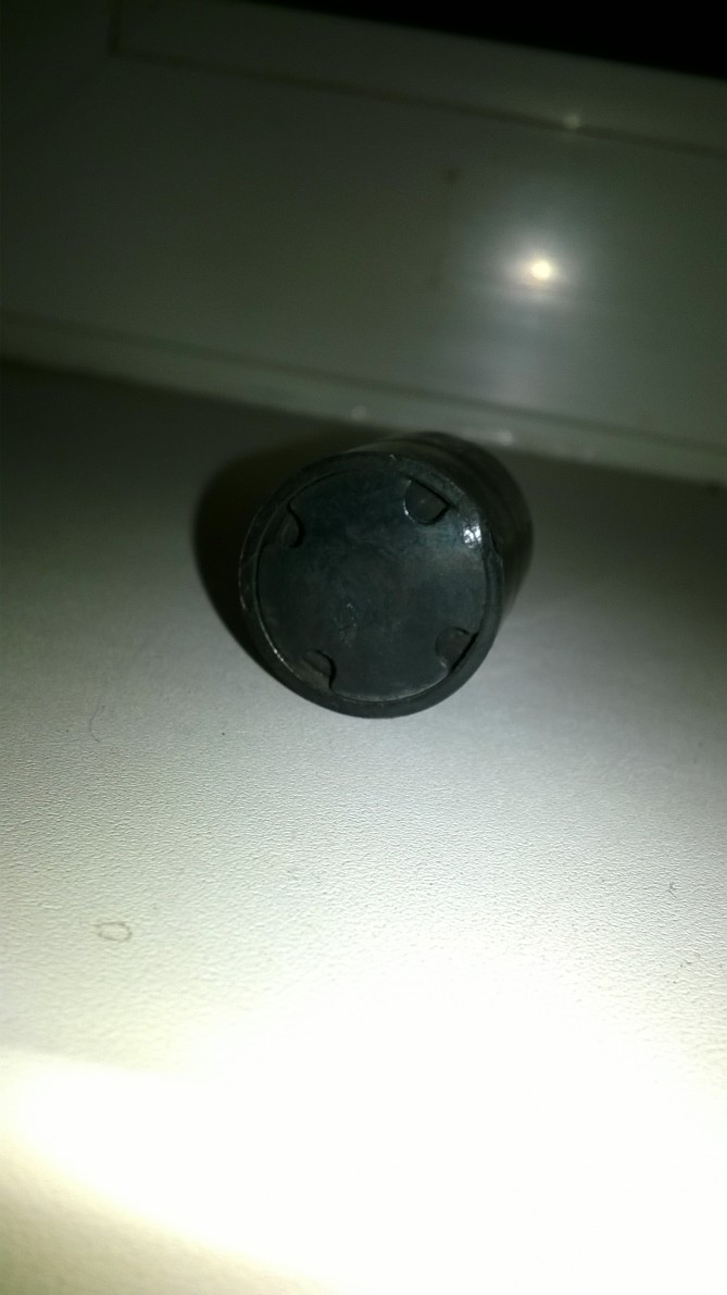

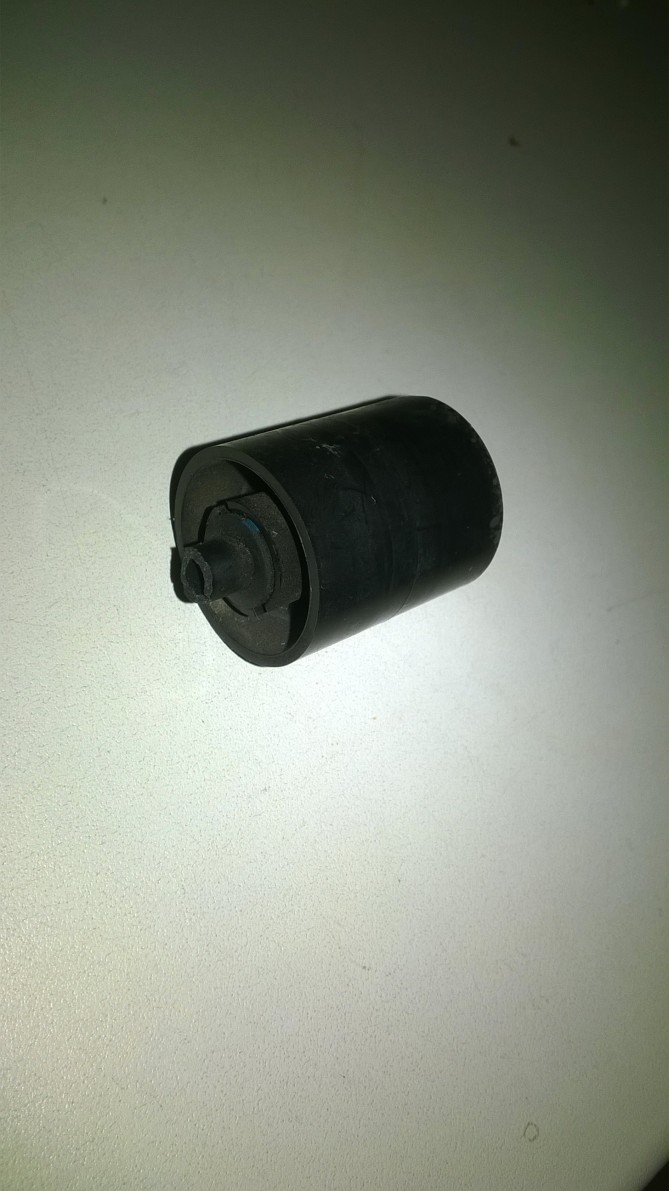

Mnie niestety też dopadły stuki w silniku, a dodatkowo po ściągnięciu plastikowej pokrywy silnika znalazłem taki urwany element. Wie ktoś co to może być?

Postprzez waletosw » 18 sty 2015, 15:01
wyglada to na czesc jakiegos elektro zaworu (nastawnik cisnienia doladowania ) powinien byc nad pompa vac

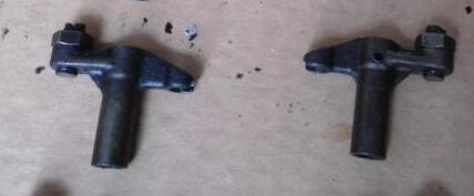

Kupiłem miesiąc temu Mazdę 6 z silnikiem 2.0CiTD 136KM i od samego początku klekotała, wcześniej stała pół roku nie jeżdżona i myślałem, że to może być przyczyną jednak klekot nie ustał :( . Nie posiadam do niej książki serwisowej więc nie wiem co kiedy było wymieniane. U mechanika sprawdzałem podkładki pod wtryskami, smoka olejowego i wszystko jest ok, wymieniłem oraz olej na nowy i dalej brak rezultatów. Jedyną rzecz jaką zauważył mechanik to to że jedna z łopatek tych, które znajdują się na popychaczu przesunęła się bardziej w stronę jednej ze sprężyn i przez co łopatka od zaworów zamiast pukać w tą ceramiczną część to puka obok w metal tylko co może być przyczyną takiego wygięcia? Czy to jedna ze sprężyn daje większy opór przez co łopatka się wgiełą czy po prostu jest wadliwa? Czy ktoś spotkał się z takim problemem? Jeżeli popełniłem błąd w nazewnictwie danych części to z góry przepraszam, bo nie wiem konkretnie co jak się nazywa. :)

Postprzez Enduro » 26 mar 2015, 09:47
tyran2691 napisał(a):....zauważył mechanik to to że jedna z łopatek tych, które znajdują się na popychaczu przesunęła się bardziej w stronę jednej ze sprężyn i przez co łopatka od zaworów zamiast pukać w tą ceramiczną część to puka obok w metal tylko co może być przyczyną takiego wygięcia?...:)
masz fotki?

Postprzez tyran2691 » 30 mar 2015, 01:12
Niestety nie mam
Ale chodzi o dzwigienkę na zdjęciu, jest ona delikatnie skrzywiona w stronę zewnętrznej sprężyny

Postprzez tadziol » 30 mar 2015, 08:18
tyran2691 napisał(a):jedna z łopatek tych, które znajdują się na popychaczu przesunęła się bardziej w stronę jednej ze sprężyn i przez co łopatka od zaworów zamiast pukać w tą ceramiczną część to puka obok w metal tylko co może być przyczyną takiego wygięcia?
krzywy "słupek" czyli ten pionowy kawałek pręcika w głowicy,który utrzymuje mostek międzyzaworowy we właściwym miejscu i pozwala się po nim suwać.wystarczy wyprostować delikatnie,spotkałem się już z takim zjawiskiem.przyczyny nie znam.

Postprzez tyran2691 » 30 mar 2015, 09:29
Mechanik to naprostował, ale po złożeniu i odpaleniu 30 sekund było dobrze a później znów zaczął klekotac. Czyli możliwe ze ten słupek jest wadliwy? Czy jeszcze raz spróbować go naprostować?
