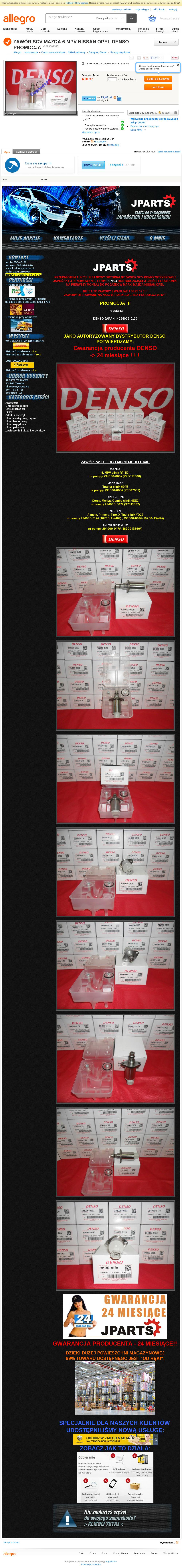

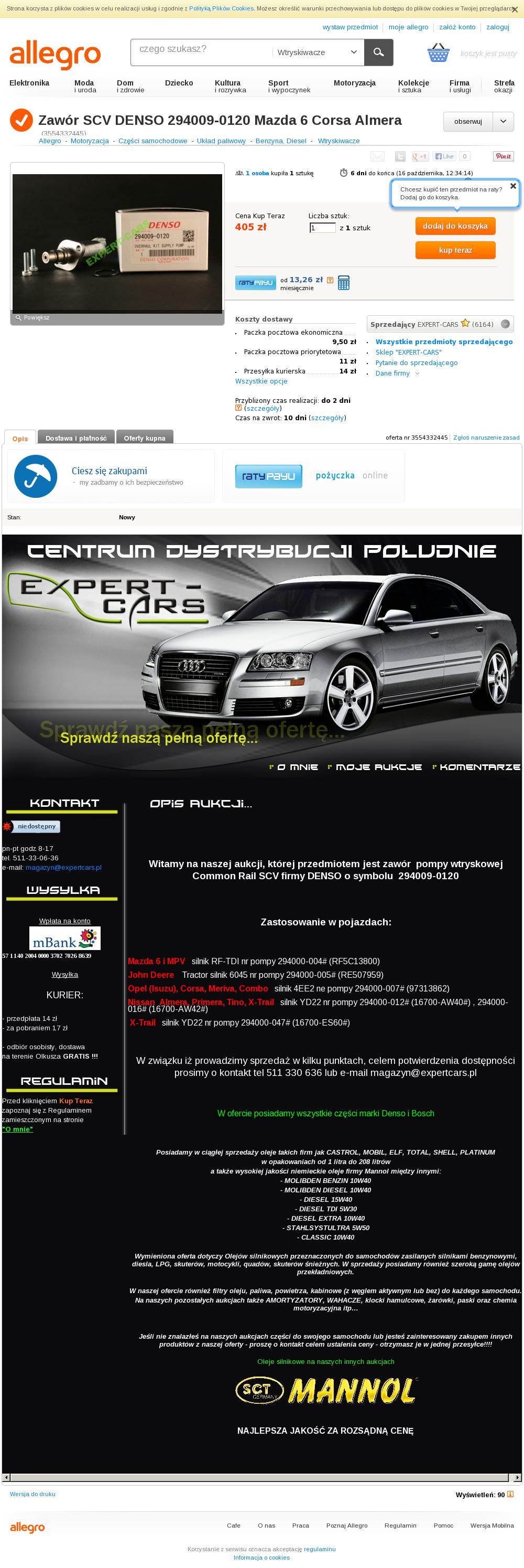

ten zawór pasuje do naszych M6 RF5C? Tandeta czy można kupować?
1.
http://allegro.pl/zawor-scv-mazda-6-mpv ... 87325.html
ewentualnie ten:
2.
http://allegro.pl/zawor-scv-denso-29400 ... 32445.html
