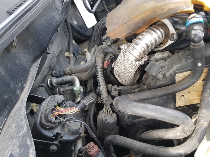

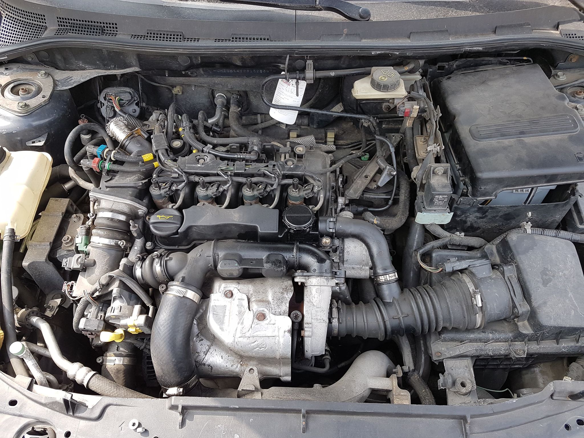

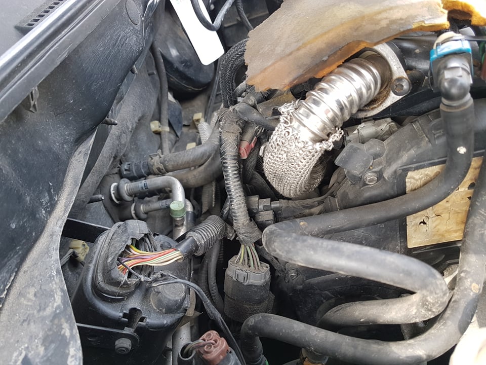

Postprzez Mc._M3_1.6 » 13 kwi 2019, 16:25
Witam, mam podobny problem, mazda 3 1.6 diesel umarła, w którym miejsce mogę odpiąć czujnik wałka rozrządu, aby sprawdzić czy zapali:
