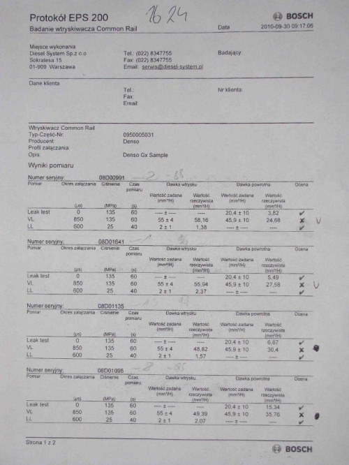

Postprzez banasr » 15 paź 2010, 12:28
Witam.
Będąc okazyjnie w Warszawce zabrałem wtryski z mojej madzi (MPV MZR-CD RP. 2002) do sprawdzenia w Diesel System na Sokratesa.
Poniżej zamieszczam wynik testu
i jeszcze miniaturka po kliknięciu, w którą przenosi nas do czytelniejszego zdjęcia
W serwisie najpierw w rozmowie telefonicznej powiedzieli mi, że żaden nie przeszedł testów, a 2 nie nadają się do dalszej eksploatacji, natomiast przy odbiorze już tak stanowczy nie byli i stwierdzili że jeśli nie ma nieprawidłowości w działaniu silnika to można jeszcze trochę na nich pośmigać.
Może ktoś, kto się zna wypowie się na ten temat po przejrzeniu testu.
Przy numerach wtrysków dopisałem numery z "kopułki" oraz wynik testu przelewowego.
Jak widać pierwszy z góry w teście przelewowym wypadł najsłabiej.
Jednak mam problem ze stukami w silniku. Są one słyszalne po rozgrzaniu silnika i są zsynchronizowane z obrotami. Jednocześnie nikną w przypadku hamowania silnikiem. Stuki nie znikły mimo wymiany 2M wraz ze sprzęgłem na nowe, wymiany wału korbowego na używany, ale nominalny i wymiany wszystkich panewek na oryginalne nominały (przy wcześniejszej naprawie wał był szlifowany korby na 4 wymiar, a główne na 2 i założono panewki w zamiennikach. Przy obecnej naprawie po rozebraniu dołu, panewki główne były mocno zjechane – albo wina brudnego złożenia lub wina materiału panewek). Silnik wcześniej brał 1 l/1000 km oliwy, ale po wymianie podkładek pod wtryskami już jest oki, czyli nie bierze.
Sprawdzono też ciśnienie oleju i jest w normie.
Przy mocniejszym przyspieszaniu silnik daje chmurkę czarnego dymu.
Filmik ze stukami.
http://www.youtube.com/watch?v=_ThVV2LhD3Q
Tak się zastanawiam czy jednak winnym stukania może być któryś z wtrysków, pomimo, że wtryski przechodziły kalibrację.
A może to tzw. pistonslap czyli wytarcie tłoka i pukanie o gładź cylindryczną, albo luz na sworzniu tłoka. Tylko czy wtedy też by stuki ustawały przy hamowaniu silnikiem?
Będę wdzięczny za wszelkie uwagi.

Postprzez Rafcio.s » 15 paź 2010, 15:16
banasr napisał(a): ale po wymianie podkładek pod wtryskami już jest oki, czyli nie bierze.
Czy trzeba kalibrowac wtryski jesli sie wymienia podkladki i wtrysk wraca na swoje miejsce ?
