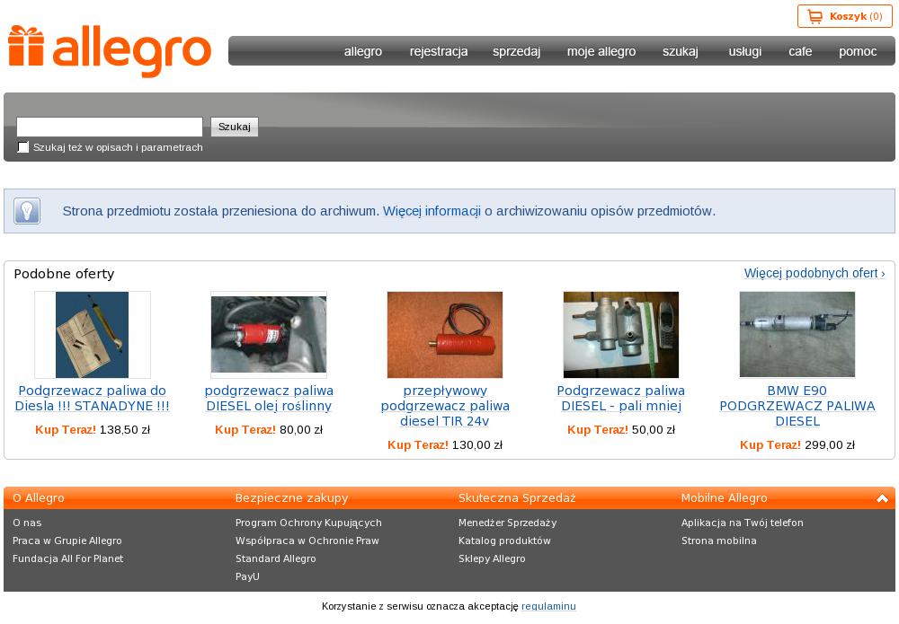

To samo co pisałem wyżej, podgrzewacz rozwiązuje sprawe raz na zawsze http://allegro.pl/podgrzewacz-paliwa-do ... 73976.html
