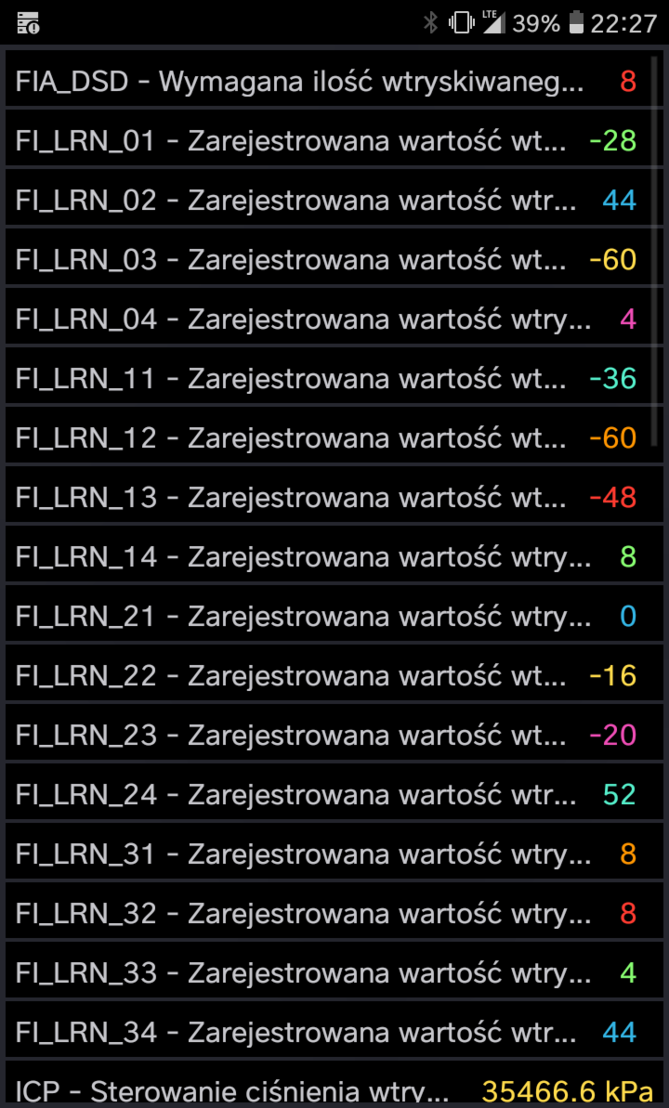

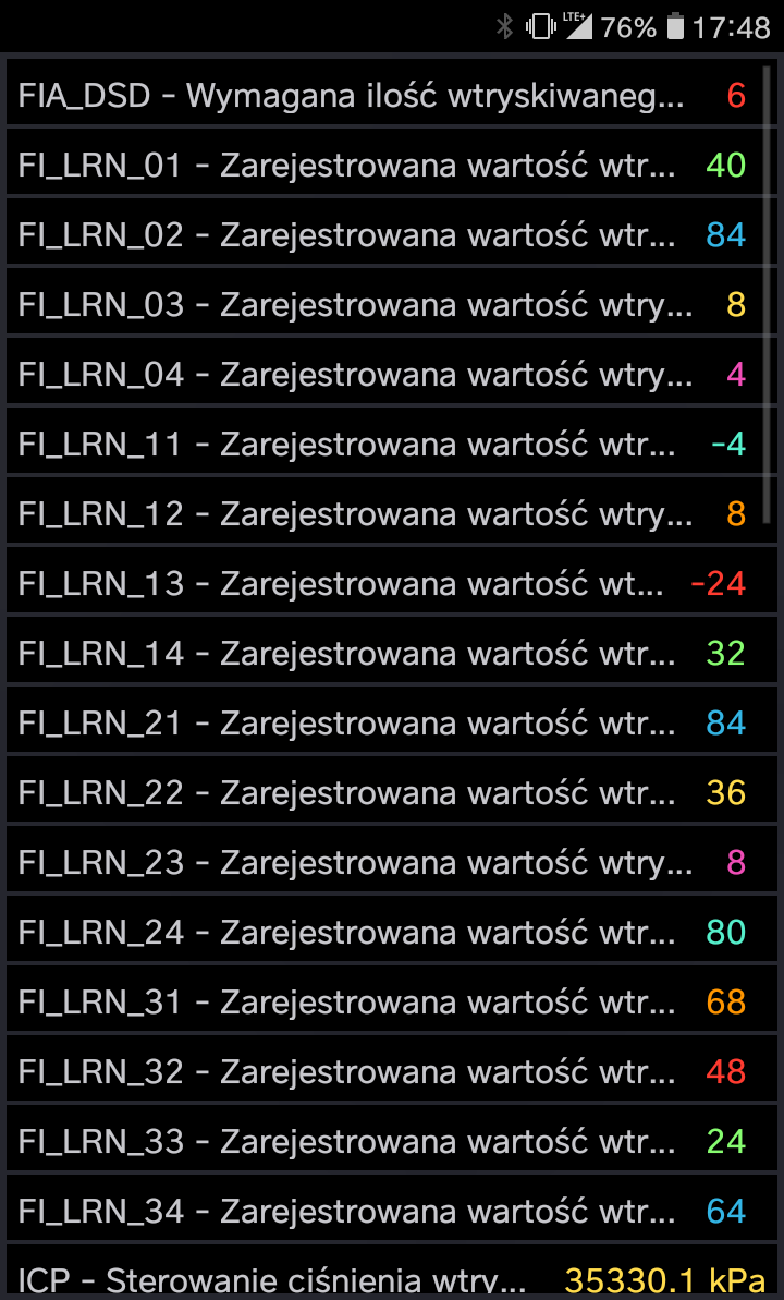

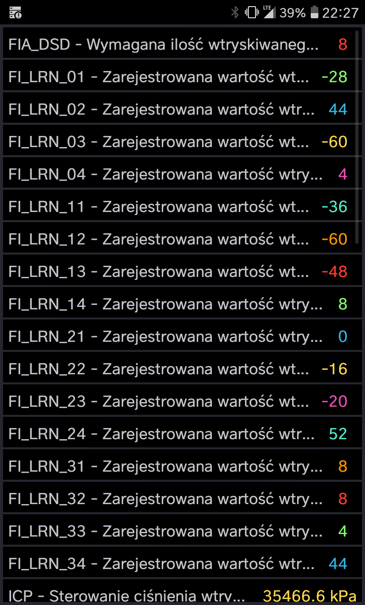

Screen z godziny 22:27 jest jak było słychać te stuki metaliczne, screena z godziny 17:48 to wartości jak była błoga cisza i miękka praca silnika.
Korekty są duże, zwlaszcza jak na wtryski, które przejechały 5-6 tyś km od ich regeneracji. :(

Postprzez DooOminO » 2 lut 2019, 09:36
Ciężej działa bo korekty się rozkładają na kilka wtryskiwaczy. Ten 4 nie pasuje mi w tym wszystkim, wszystkie inne korekty zmieniają z plusowych nawet na ujemne a ten trzyma cały czas tą samą.

Postprzez Dark_Mat » 3 lut 2019, 15:11
Co ciekawe, dzisiaj znowu zaczęło lekko metalicznie stukać, a po podłączeniu Forscana, okazało się, że korekty są identyczne, co wtedy jak silnik pracował bezgłośnie. Nie wiem czy to ma znaczenie czy nie, ale jak jest okres, że są te stuki, to one się objawiają na pracy jałowej albo jak jadę i dodam więcej gazu. Jeśli jadę i utrzymuję stałe obroty, przy niewielkim wysileni silnika (np. po płaskiej drodze, albo jak jadę delikatnie w dół i dodaję tylko tyle gazu, żeby utrzymać prędkość) to tych stuków nie słychać.
