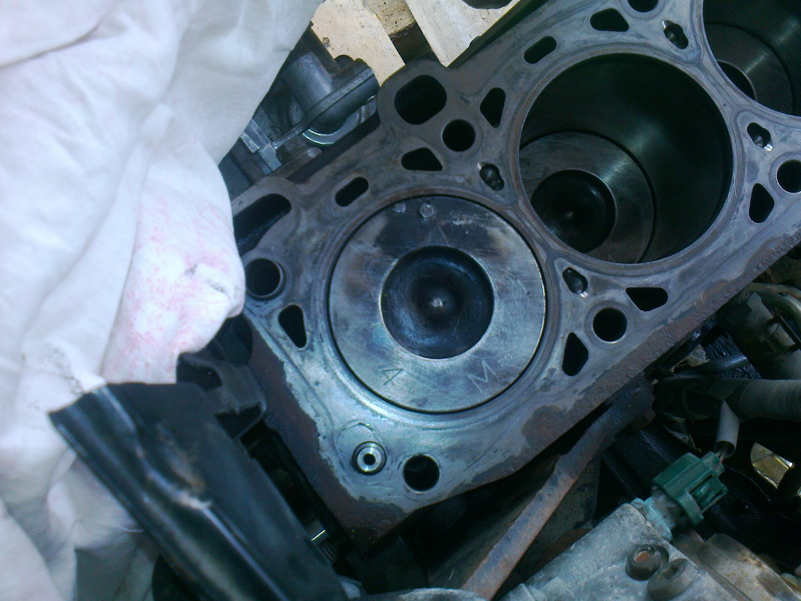

Witam tak po krótce wtajemniczoni wiedzą o co chodzi stukanie silnika a ci którzy dopiero czytają cały problem opisuję wyżej.
nikt nie uwierzy ale dodam też zdjęcia lub wyśle jeśli trzeba.
Rozebrałem głowicę i co się okazało na 1 tłoku została wbita w tłok śrubeczka wielkości takiej jak ze starych zegarków wbiła sie w tłok od góry poprzez praca silnika doprowadziła do złamania jej i zrobiły sie z niej 2 małe czesci Uratowało mnie to że zaraz silnik wyłaczyłem bo nie wiem co mogło być dalej. Z kad była sróbka pochodziła z okragłej klapki z dolotu powietrza z prawej strony silnika ta jedna wbiła sie w tłok a ta druga mało co sie już trzymała i teeż by wypadła . Wszystko mam sprawdzone panewki cały dól jest oki składam silnik zamawiam cześć. Nie mam zbyt czasu żeby dodać zdjęcia jak to wygłada ale jeśli ktoś byłby zainteresowany wyśle pozderka

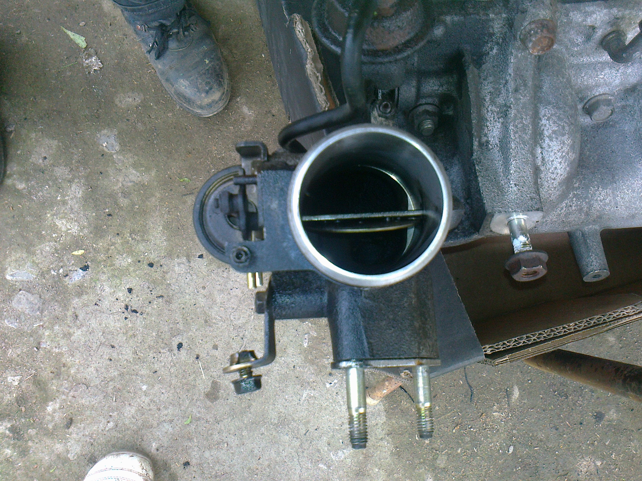

Śrubki mocujące przepustnicę główną można czasami znaleźć albo w IC albo w komorze spalania.

Postprzez tadziol » 14 maja 2014, 14:31
Dwie małe,mocujące przepustnicę główną do jej osi.One po prostu "lubią" się odkręcać i w zależności jaki los "papuga" wyciągnie to albo spadają do IC albo radośnie podskakując trafiają zwykle do 4 cylindra.
Mogą też np.wpaść pod przylgnię zaworu ssącego,zawór się nie domknie i ostatnią rzeczą jaką zobaczy jest pędzący w jego kierunku tłok.Potem już w świetle dziennym zostanie wymieniony na nowy,niekiedy razem z gniazdem.

Postprzez JaroMatch632 » 14 maja 2014, 17:50
Witam dodaję zdjecia
Dopisano 14 maja 2014, 18:53:
a wyleciała sobie z tego miejsca ta 2 też już mało co sie trzymała

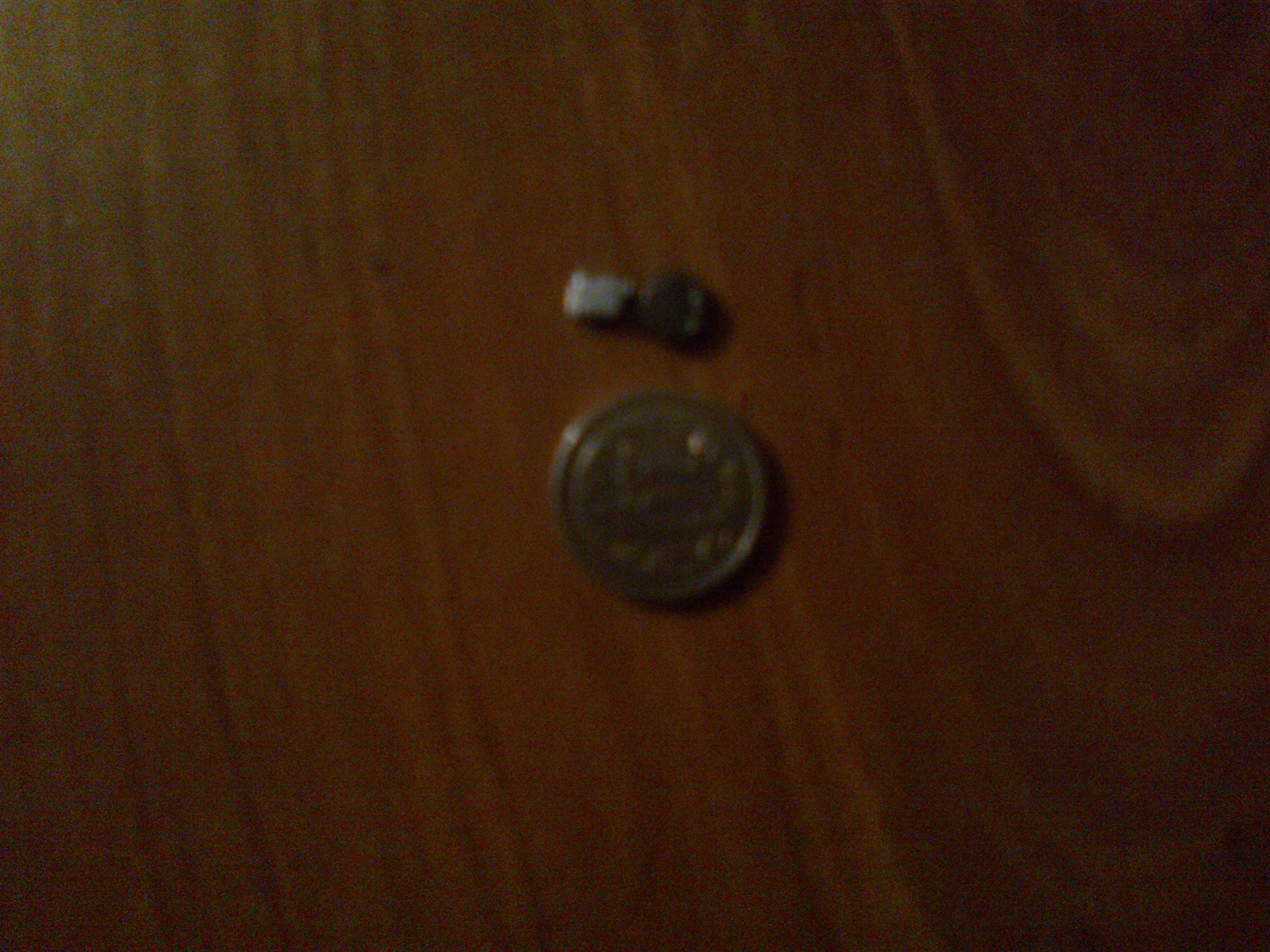

Dopisano 14 maja 2014, 18:55:
Teraz tak dla pokazania wielkości
Oto jak fajnie sie wkomponowała
Teraz dam je nakleju chcecie sobie uniknąć problemu sprawdzcie sobie czy jeszcze wogóle macie je
mała i całe 2 czesci całe szczescie że sie znalazły

Postprzez Pioteq25 » 14 maja 2014, 17:57
Fotkę z fotorelacji czyszczenia przepustnicy w RF7J i to są nity?

Pioteq25 napisał(a):Fotkę z fotorelacji czyszczenia przepustnicy w RF7J i to są nity?
widzę że ktoś lepiej pomyślał ja miałem sróbki teraz dam je na kleju

Postprzez Pioteq25 » 14 maja 2014, 19:32
Ale jak to jest połączone na tej fotce w RF7J???
