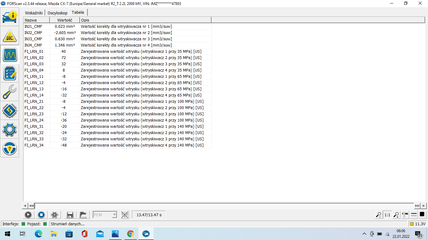

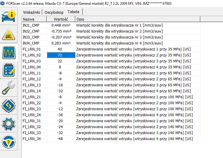

Troszkę odświeżę temat, mianowicie na zimnym silniku w Madzi CX7 2.2 coś stuka, po nagrzaniu się problem prawie zanika podejrzenie padło na wtryski proszę o komentarz do zdjęć zamieszczonych z korekcji wtrysków na zimnym i ciepłym silniku.
- Od: 21 sty 2022, 21:44
- Posty: 1
- Auto: Mazda CX7 2012r. 2.2
