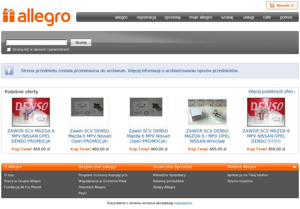

angels napisał(a):... dzisiaj założe nowy filtr paliwa i mam zamiar kupić ten zawór scv tylko w większości jak pisaliście to kosztuje ok 700zł a jak patrze na allegro to ok 500, więc powiedzcie mi bo nie chce zrobić gafy, może być np ten? http://allegro.pl/zawor-scv-mazda-6-mpv ... 88013.html ...
PS. tak angels, ten SCV możesz śmiało kupować, a i cena w porządku <spoko>
