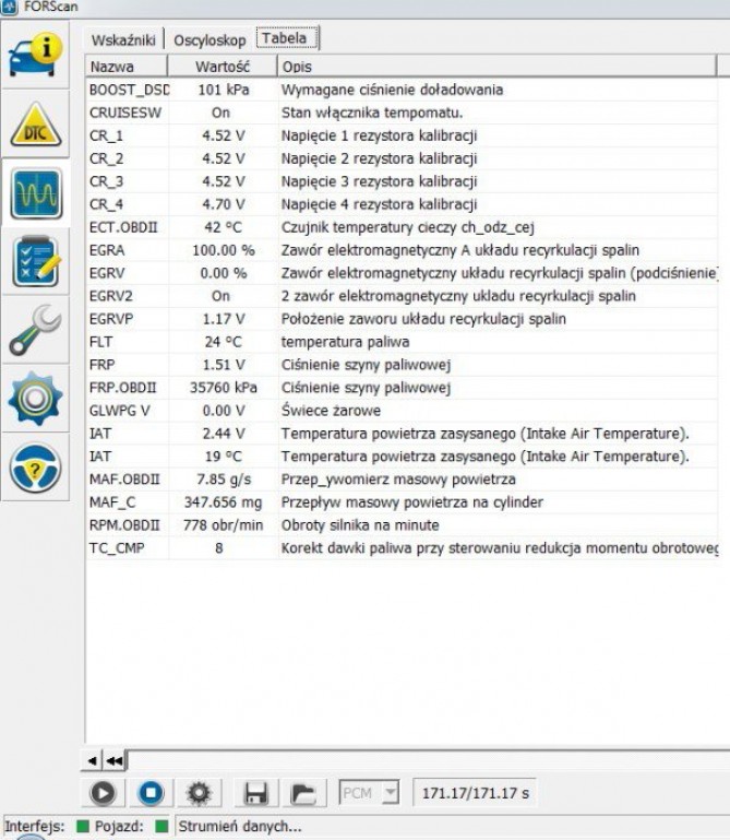

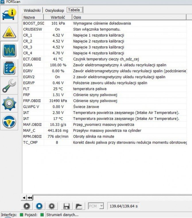

Stukanie (stuki) w silniku
Rezystory kalibracji informują PCM z jakim wtryskiem pracuje IDM, tzn. w sposób elektryczny przekazują mu numer wybity na wtrysku, który powinien zgadzać się z tym na kablu. Przynajmniej taka jest teoria.
Ciśnienie w CR jest w normie. Stukanie raczej nie będzie pochodziło od wtrysków. Może trzeba się przyjrzeć pompie podciśnienia.
Czy dźwięk nasila się przy zwiększeniu obrotów, czy cichnie?
Dźwięk przy zwiększaniu obrotów raczej cichnie. Jak się dobrze przyslucham to raczej pochodzi od pompy vacum. Zresztą delikatnie słychać terkotanie przy obciążeniu tj 5 bieg i obroty w przedziale 1500-2200. Wiem że to Wina sprzegielka na walku rozrządu ale ten dźwięk jest trochę inny i to mnie bardziej martwi. Jutro jeszcze raz posłucham i może uda mi się wykręcić vacum i zobaczyć czy moje przypuszczenia sa słuszne. Chyba że się mylę...
Edit: dziś wsłuchałem się dokładniej w dźwięk i tak jak pisałem wcześniej słychać go bardziej w okolicy vacum. Dźwięk jest podobny jakbyśmy włożyli papier między szprychy roweru i kręcili kołem.
