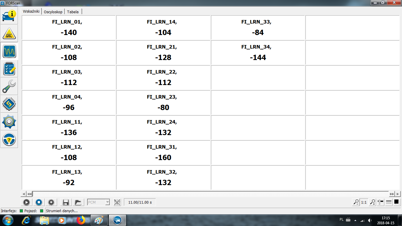

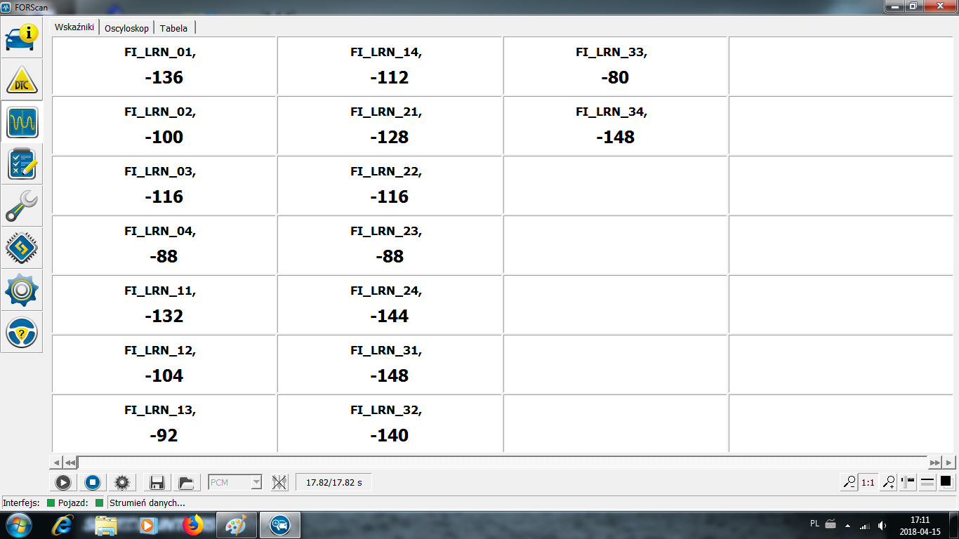

Witam.
Czy wg tych odczytów 3 wtrysk (lub więcej) nadaje się do wymiany?
Od: 17 maja 2011, 10:34
Posty: 106 (0/2)
Skąd: Zielona Góra
Auto: Mazda 6 GY 2.0D 143KM 2006 oraz Corsa 1.4 Pb 100 KM 2013
Postprzez tadziol » 15 kwi 2018, 16:41
Trzeci na pewno. DPF masz ?

Postprzez bartes76 » 15 kwi 2018, 18:31
DPF usunięty dawno temu – opis tu viewtopic.php?f=410&t=202393&start=20
Generalnie wszystko ok, tylko auto jedzie jaby miało ze 100KM a nie 140.

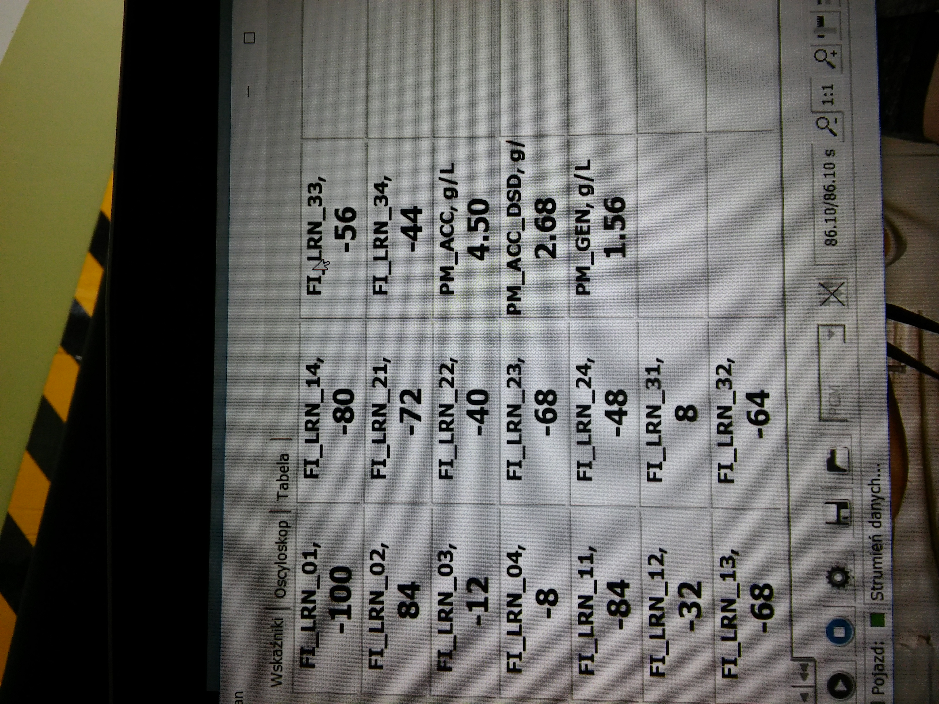

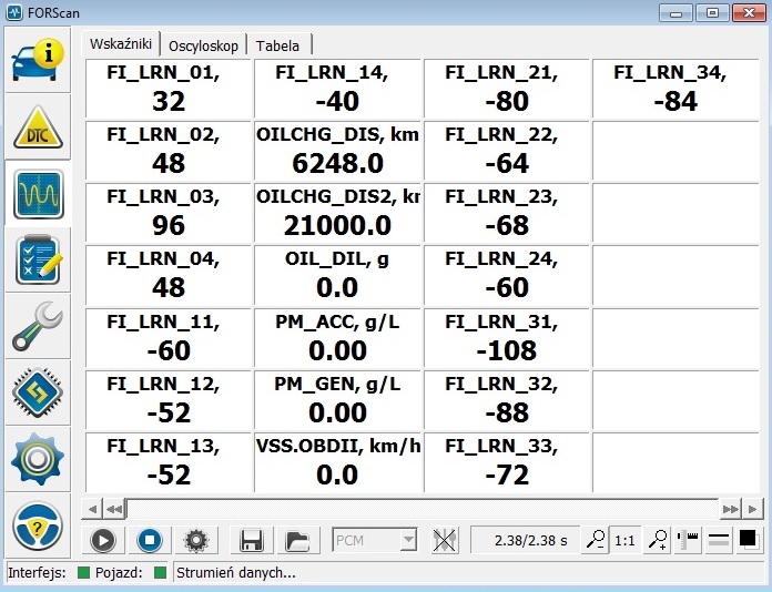

Postprzez duch1604 » 17 kwi 2018, 20:37
To u mnie po kalibracji wartości są większe niż przed. Wydaje mi się że gdy samochód sam się skalibruje to wartości są mniejsze ale pewności nie mam (zapomniałem zapisać a pamięć może zawodzić).
Chyba szykuje mi się wymiana więcej niż jednego wtryskiwacza. Dodam że wtryskiwacze sprawdzałem na maszynie w serwisie Boscha i tylko nr3 na wolnych obrotach odbiegał od normy co skutkowało przygasaniem jednego cylindra przy temperaturze poniżej 5ciu stopni podczas dodawania gazu zaraz po odpaleniu. Ale tylko w zakresie 1300-1800obr, na wolnych pracował normalnie

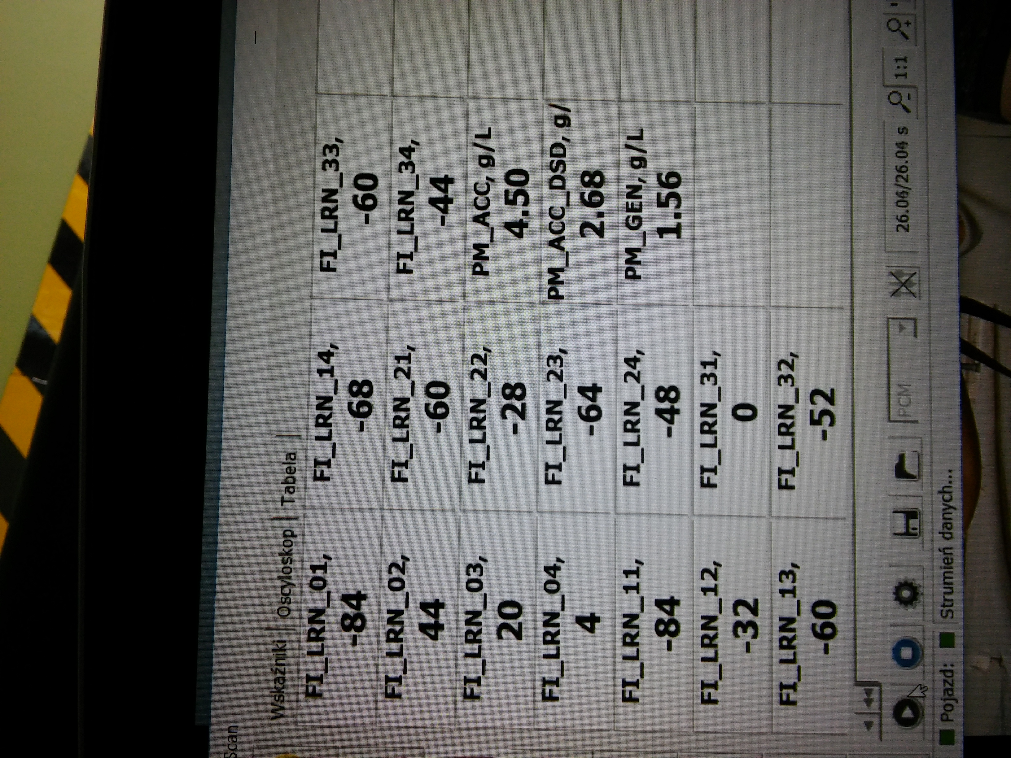

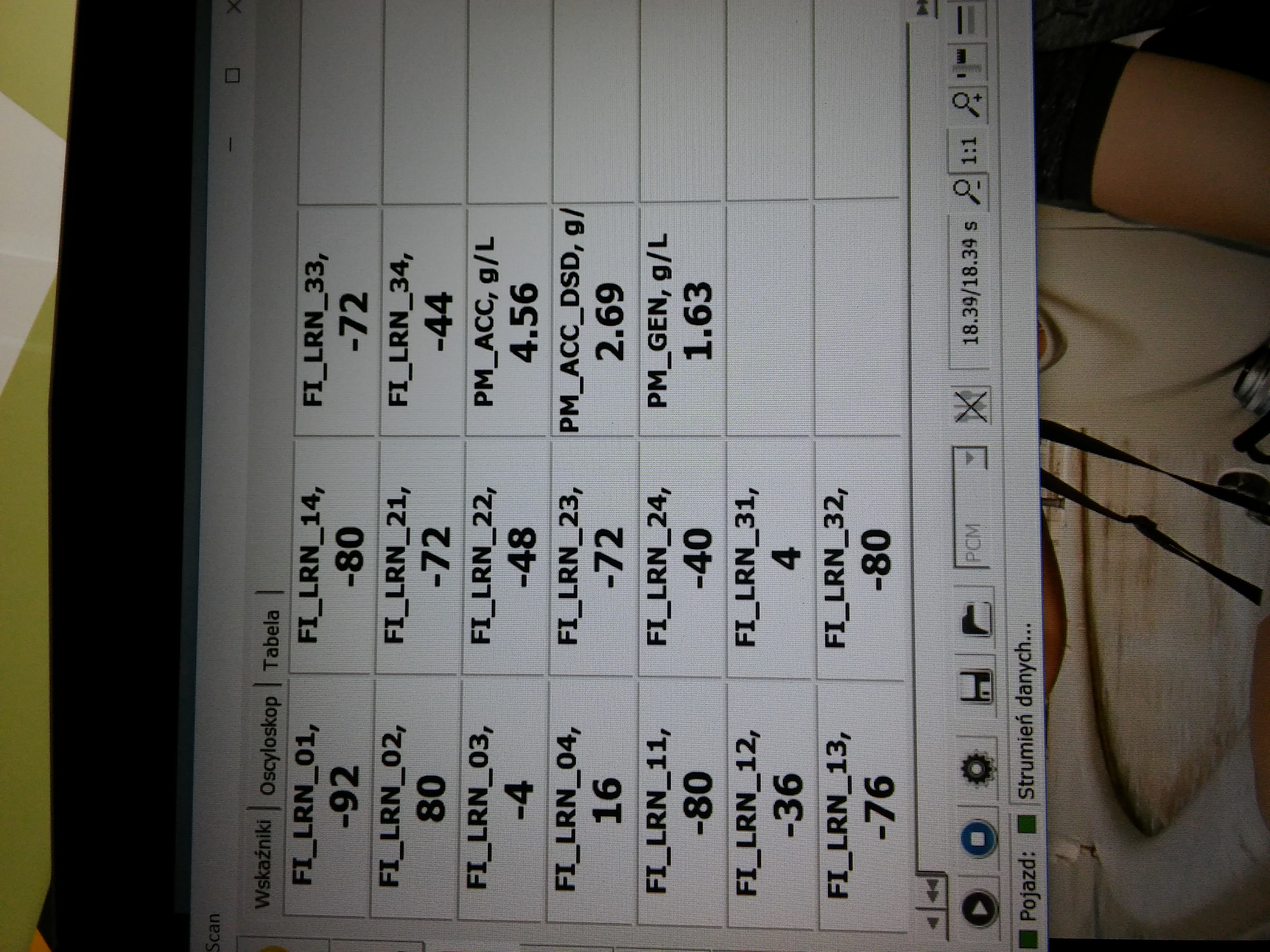

Oto ostatni odczyt:
Przed kalibracją
I kalibracja
Po wyzerowaniu wartości wtryskiwaczy i II kalibracji
III kalibracja

Postprzez dobrzyn22 » 18 kwi 2018, 13:13
spójrz w mój post z 14.04.(przed kalibracją) i na obecny, po kilkukrotnej kalibracji forscanem:
Mija kilkanaście/kilkadziesiąt km i co się dzieje? Mazda kalibruje wtryskiwacze "po swojemu" – czym to się objawia ? otóż wtryskiwacz nr.1 ma obecnie wartości nieco mniejsze niż w poście z 14.04, natomiast cała reszta ma nieco większe ( w granicach normy ).
Więc moja subiektywna ocena jest taka :
Forscan po kalibracji w sposób dość czytelny stara się pokazać uszkodzone/zużyte wtryskiwacze, natomiast auto przeprowadza okresową kalibrację, aby zminimalizować spalanie stukowe
Także w moim przypadku wychodzi na 100% zużyty wtryskiwacz nr.1
u Ciebie natomiast...wydaje mi się , że wyłącznie 3 wtryskiwacz daje radę, a pozostałe 3 do wymiany...I osobiście w takim przypadku wymienił bym wszystkie 4.

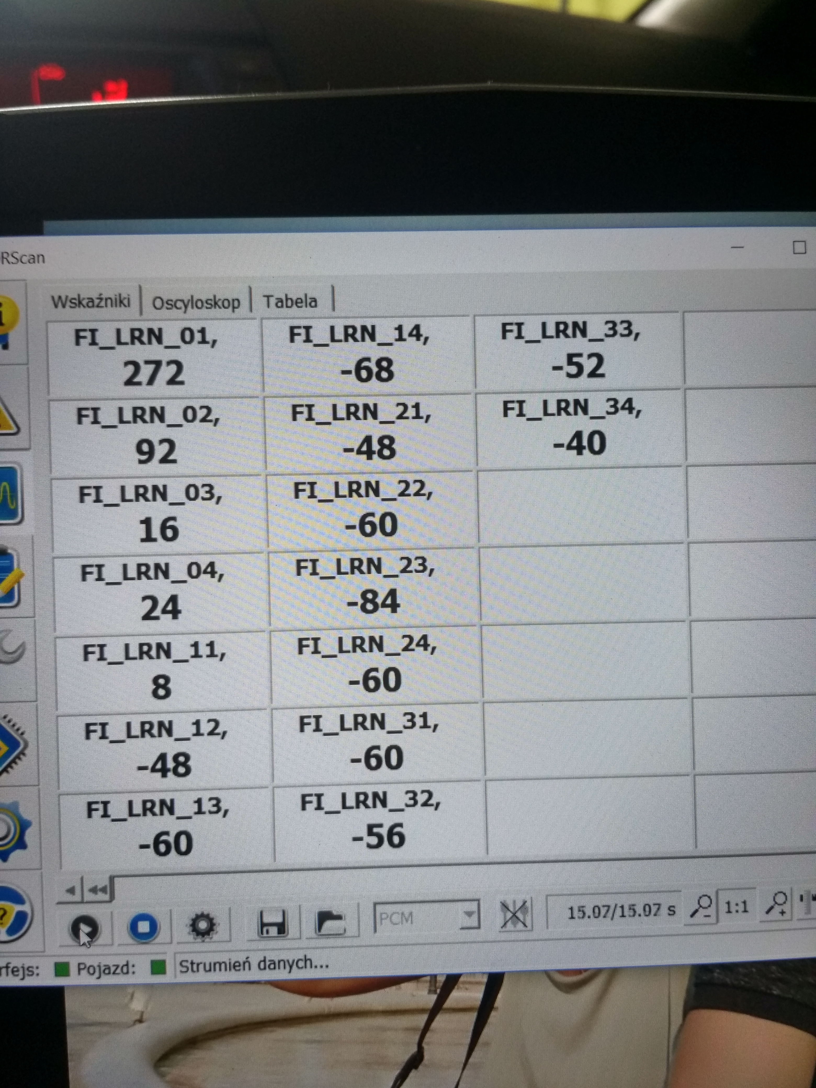

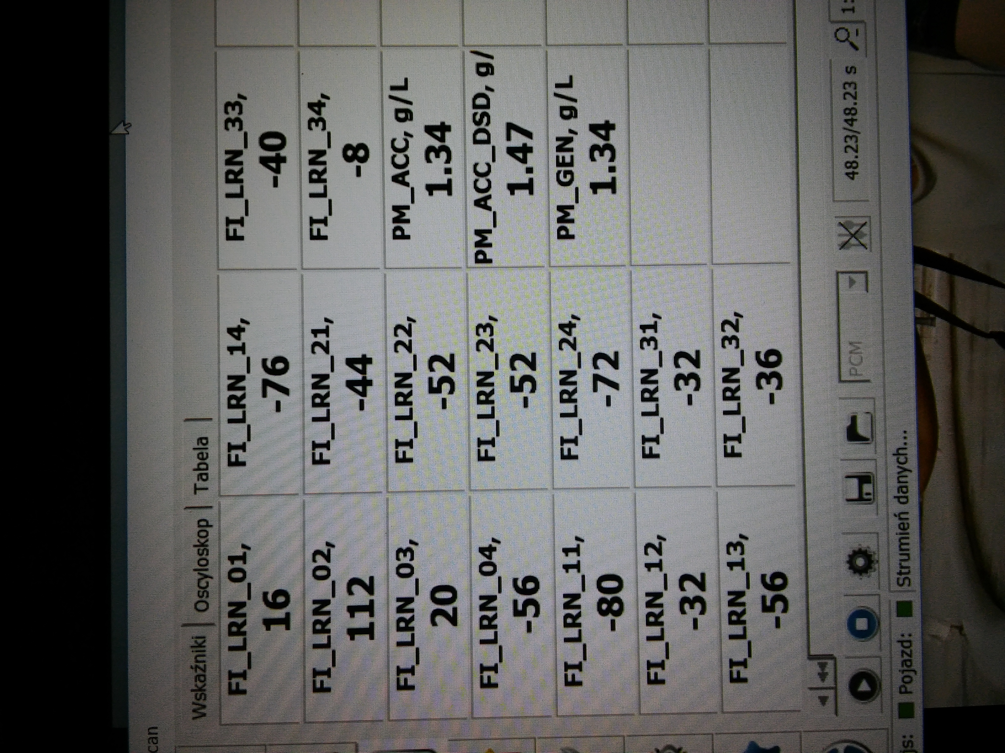

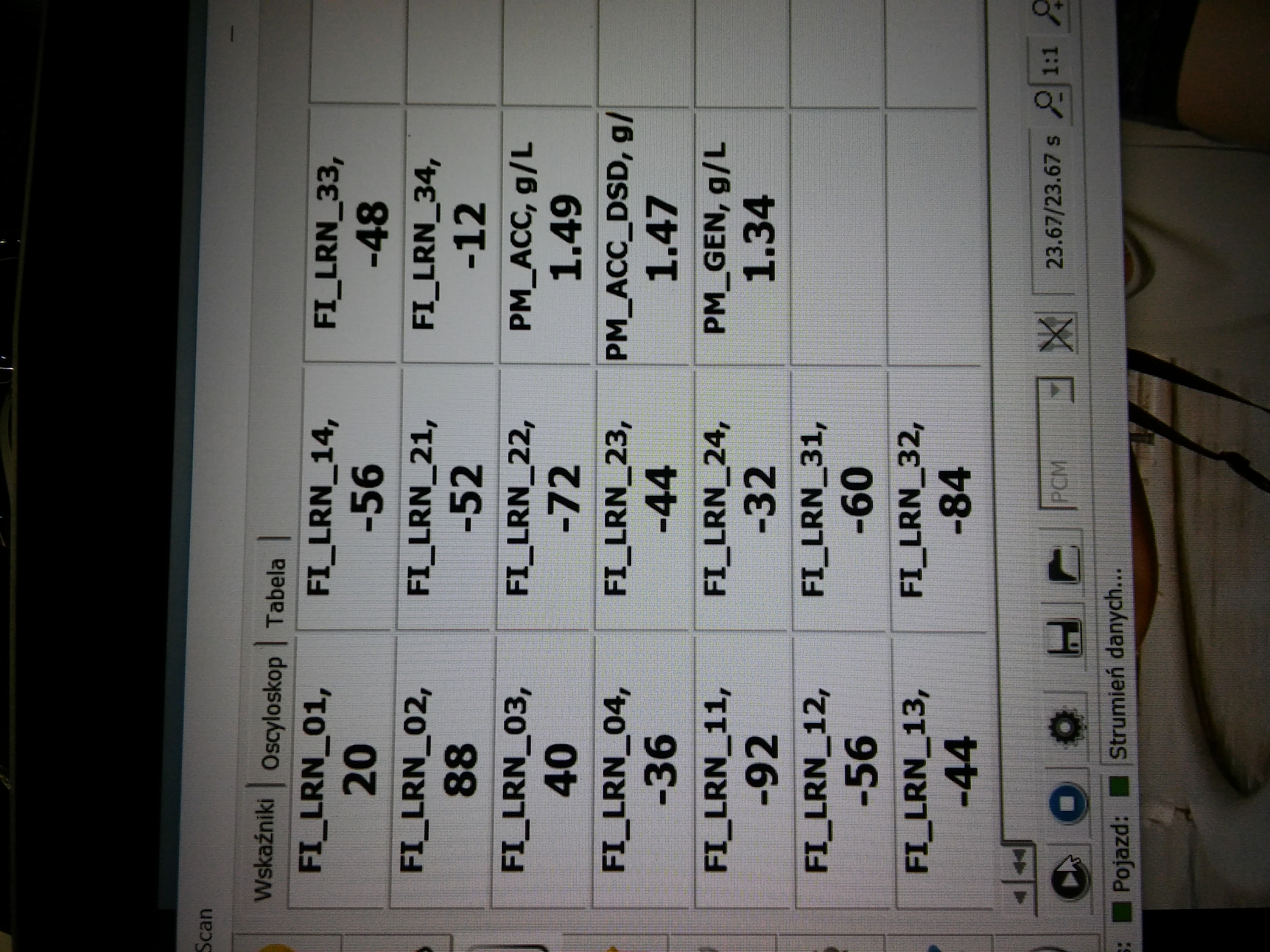

Postprzez dobrzyn22 » 25 maja 2018, 12:39
wracając do tematu – wtryskiwacz nr. 1 został wymieniony.
Przed wymianą:
Po wymianie i 1 kalibracji
Po wymianie i 2 kalibracji
Po wymianie i 3 kalibracji
Nie bardzo wiem jak to teraz zinterpretować :/...

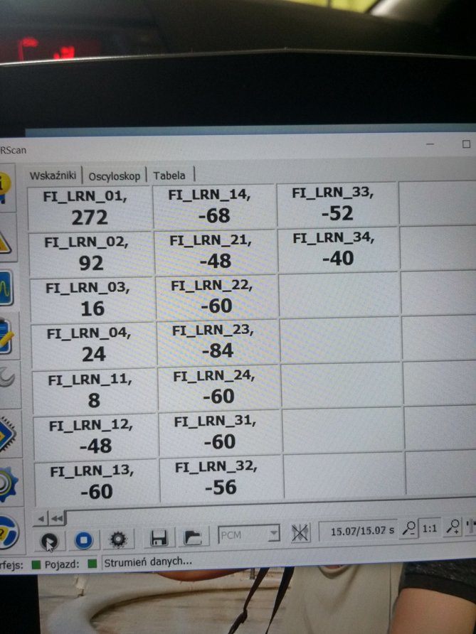

Postprzez dobrzyn22 » 29 maja 2018, 14:36
Wtryskiwacze zamienione – nowy jest obecnie jako nr.4.
Kolejno 3 kalibracje:

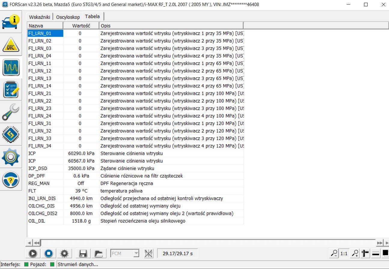

Postprzez naiLo » 14 lis 2019, 16:52
Cześć, chciałem z czytać wartości korekt w mojej M5 ale dla PID FI_LRN dostej wartości 0
w czym może tkwić problem że nie czyta tych wartości bo raczej nie są poprawne...
