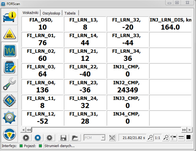

Taka oto sytuacja. Wyniki PRZED kalibracją. Niestety nie zdążyłem zrobić po kalibracji, bo temperatura paliwa poszła poza zakres (miałem 63, a zakres to 30-60 stopni <glupek2> ). Jutro wrzucę jeszcze po kalibracji, ale co myślicie o tym? 4 wtrysk wyskakuje poza setkę, ale tylko w jednym wyniku. No i o co chodzi z drugim wtryskiem w parametrze INJ2_CMP???
Swoją drogą, chyba niechcący rozkalibrowałem cały układ, bo chciałem wyzerować ten wskaźnik INJ2 i "wyzerowałem adaptacje wtryskiwaczy". Mam nadzieję, że kalibracją wszystko wróci do normy i niczego nie popsułem tym zabiegiem <glupek2> <co?>

Postprzez tadziol » 14 kwi 2018, 06:38
Czwarty wtrysk do wymiany. Cała filozofia.
Oczywiście zakładam,ze podkładki szczelne....

Postprzez Dark_Mat » 14 kwi 2018, 06:55

Postprzez tadziol » 14 kwi 2018, 07:32
Bardzo wiele.
Nieszczelna podkładka pod wtryskiem to automatycznie słabsza kompresja na tym cylindrze. Proces spalania przebiega gorzej wiec faktyczna wartość pracy jest niższa. PCM koryguje (w miarę możliwości) taką sytuacje poprzez korekcje dawki paliwa na tym cylindrze co widać poprzez wartość korekty tego wtrysku.

Postprzez Dark_Mat » 14 kwi 2018, 08:52
Po kalibracji wszystkie wartości sie zmieniły, oprócz tej jednej wartości 136. Nawet pozostałe parametry dla tego wtrysku się zmieniły tylko nie ten jeden. Czy to może oznaczać jakieś "zawieszenie" wtrysku?

Postprzez dobrzyn22 » 14 kwi 2018, 09:46
tadziol napisał(a):Czwarty wtrysk do wymiany.
trzy pytania do Ciebie :
1. rozumiem że wtrysk do wymiany/ bądź regeneracji ?
2. stosujesz zasadę, że wtryskiwacz wykazuje zużycie/uszkodzenie przekraczając wartości korekt +/–
100?
3. czy jak widzisz wtryskiwacz o takich parametrach korekty, to jesteś pewien na 100%, że on jest zużyty,
czy może dajesz je do sprawdzenia dla pewności na stole pobierczym ?

Postprzez tadziol » 14 kwi 2018, 11:30
Dark_Mat napisał(a):Po kalibracji wszystkie wartości sie zmieniły, oprócz tej jednej wartości 136. Nawet pozostałe parametry dla tego wtrysku się zmieniły tylko nie ten jeden. Czy to może oznaczać jakieś "zawieszenie" wtrysku?
Nie szukaj na siłę rozwiązania którego nie ma. Trzeba wymienić ten wtryski i tyle.
Ad1. Jes,od kors :)
Ad2. Już wartości od 80 w górę czy to plus czy minus kwalifikują wtrysk do wymiany.
Ad3. Oczywiście ze jest zużyty. Badanie na stole to bezsensowna strata kasy.

Postprzez dobrzyn22 » 14 kwi 2018, 12:05
tadziol napisał(a):Badanie na stole to bezsensowna strata kasy.
<spoko>
to jeszcze kontynuując temat – dajesz do regeneracji czy kupujesz nowe ? – masz jakiś sprawdzony,pewny punkt, który mógłbyś polecić ?
Korzystając z przykładu kolegi z uszkodzonym wtryskiwaczem – przyjmując, że pozostałe 3 wtryskiwacze ma "średnio" na poziomie korekty 60, to jakiej korekty można się spodziewać po wymianie 4-go wtryskiwacza na nówkę ?

Postprzez tadziol » 14 kwi 2018, 13:51
Tylko regenerowany w Denso Warszawa. Dostajesz praktycznie nowy wtrysk. Ma nowy numer służący do zakodowania wtrysku. Żaden „regenerowany” przez inne punkty nie ma nowego numeru wiec nie uważam takiej regeneracji za poprawną.

Postprzez dobrzyn22 » 14 kwi 2018, 14:50
Czyli wg. Twojej analizy, u mnie wtrysk nr 1 i 2 bezapelacyjnie do wymiany i to na teraz ?
Wtryskiwacz nr. 3 przy wyższych ciśnieniach , też blisko granicy 80...
Czy może lepiej wymienić tylko nr. 1 i liczyć na to, że korekty na pozostałych spadną <co?>

Postprzez Mac8181 » 14 kwi 2018, 17:14
Te korekty masz już po kalibracji forscanem?

Postprzez tadziol » 14 kwi 2018, 18:42
Pierwszy do wymiany bez gadki. Potem kalibracja,jakieś 200-300 km jazdy i znowu kontrola wartości korekt.
Jeśli drugi cylinder nie spadnie to wtedy wymieniasz.
