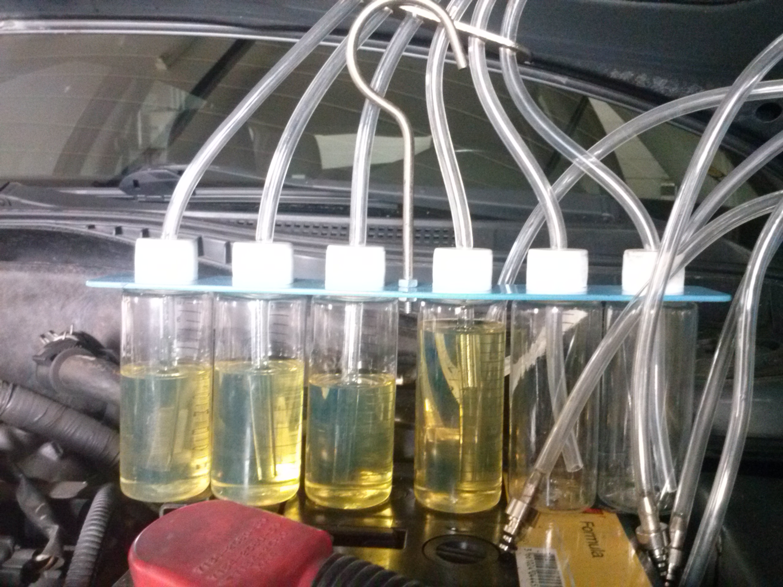

Witam kupiłem auto z uszkodzonym silnikiem. Mazda to 2.0 diesel z 2003 rok z orginialnym przebiegiem 150tys km. Teraz próbuje dojść do tego co zostało uszkodzone. Zrobiłem test na przelewy trwał około 3-4 min efekty widać na zdjęciu. Podłączyłem sie lunchem wywaliło mi błędy na pierwszym i czwartym wtryskiwaczu. Stuki dochodzą jakby bardziej z góry silnika do tego czuć na rurkach drgania, ale mimo wszystko obawiam się że to mogą być panewki. http://www.youtube.com/watch?v=B0S6wIyr ... e=youtu.be
Planuje jeszcze spuścić olej w poszukiwaniu opiłków, oraz zdjąć miskę aby zobaczyć w jakim stanie jest smok. Olej lany był 5w40 na bieżąco serwisowana.
test przelewów
