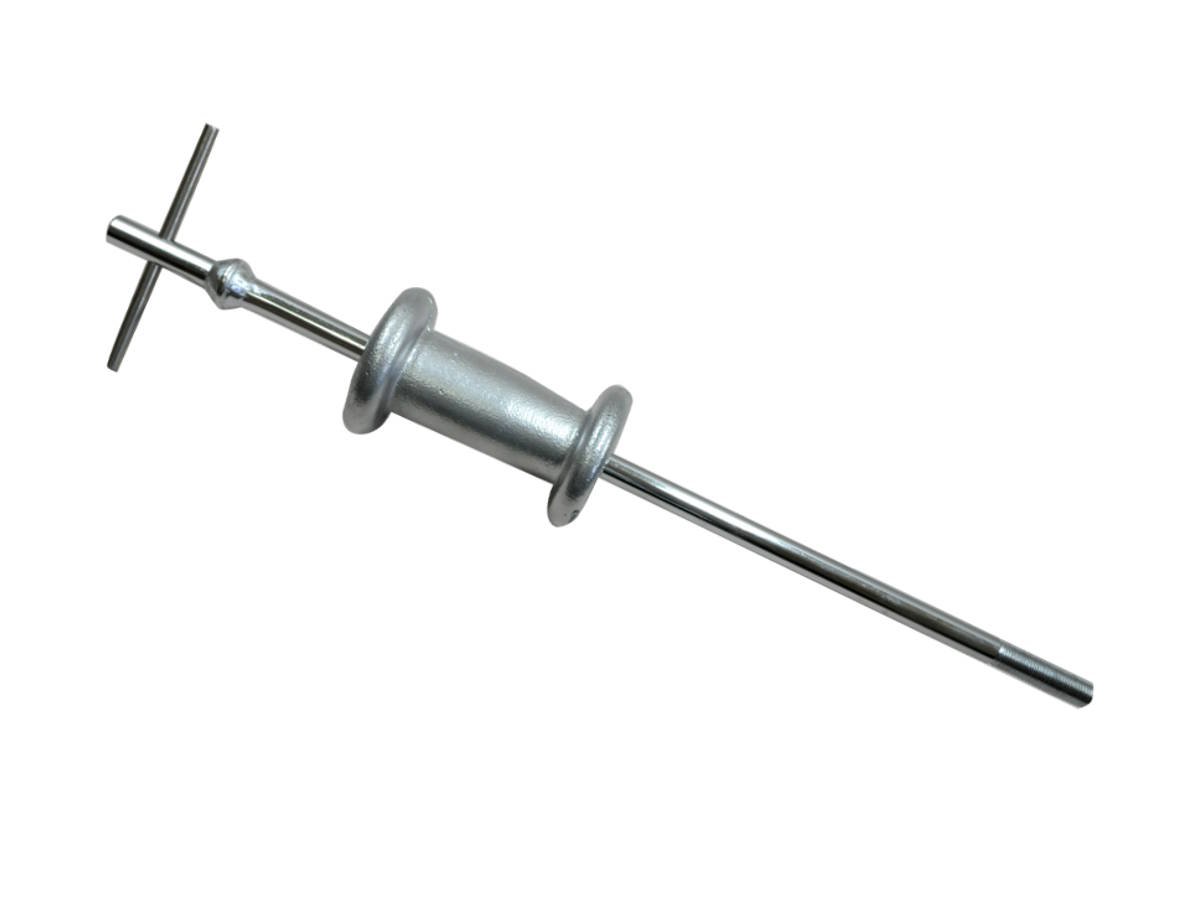

Chyba pora podlać go Nitro :D i wziąć w ręce młotek bezwładnościowy :)
Młotek jest tylko gorzej ze ściągaczem o odpowiednim gwincie :D bo nie pamiętam jaki gwint ma młoteczek :D

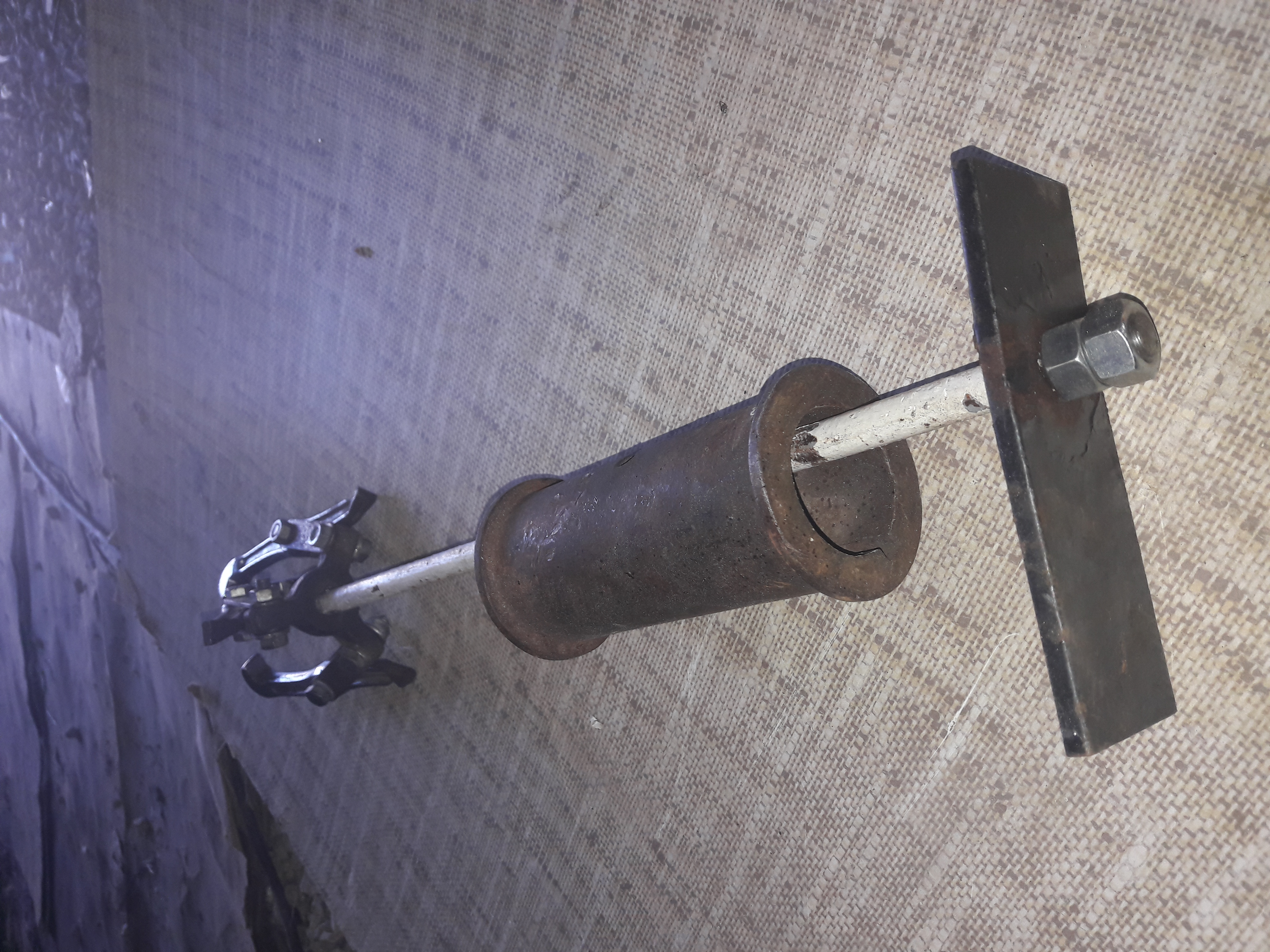

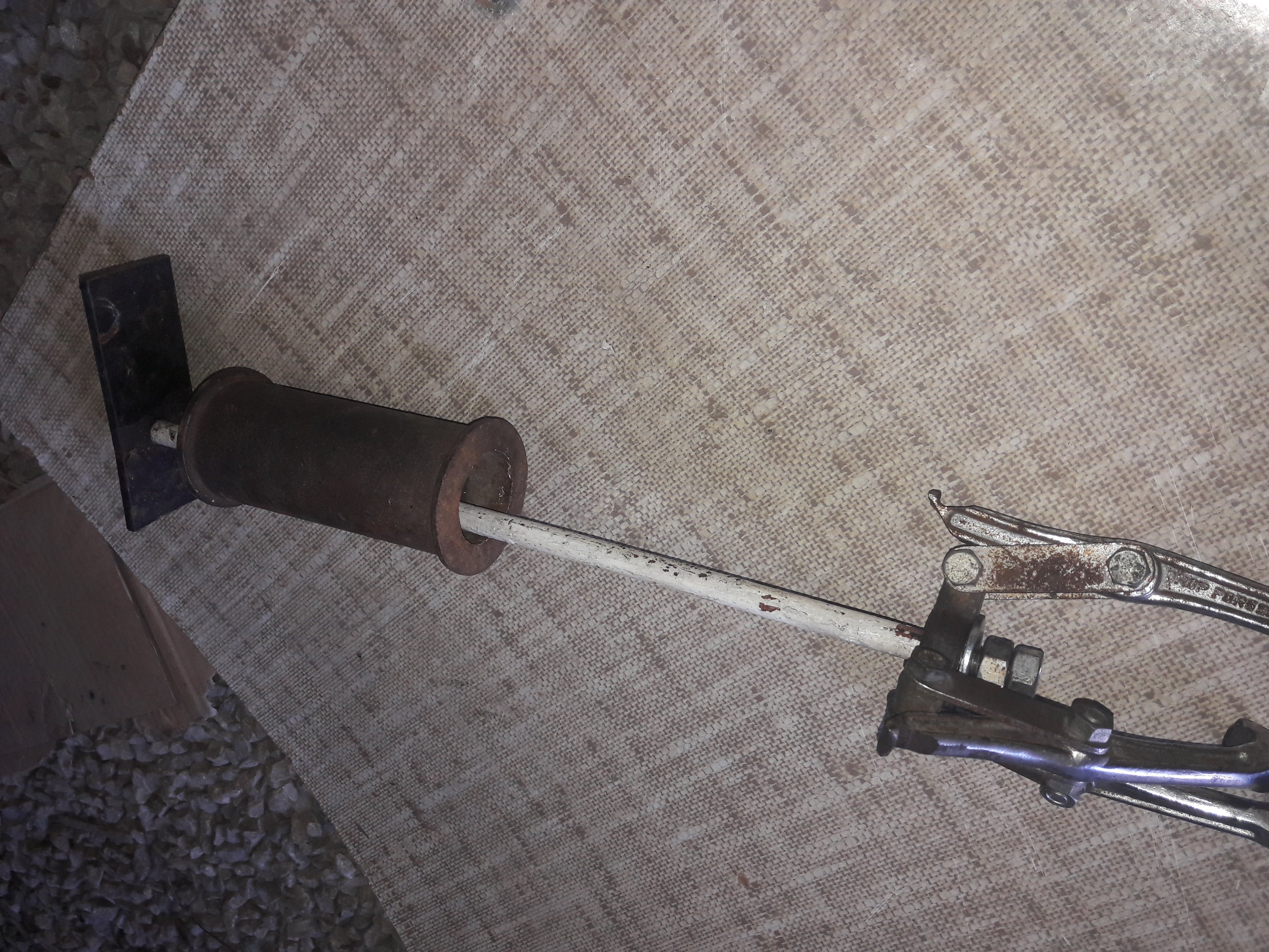

Postprzez drx8 » 18 maja 2017, 17:27
Zaległe zdjęcia prowizorycznego młotka bezwładnościowego plus sciągacz. Pręt fi 16mm nagwintowany z obu stron większa podkladka , żeby tuleja (młot) uderzał o nią, z drugiej strony podkladka sciągacz 3ramienny i nakrętki. Koszt znikomy. Prosty jak konstrukcja cepa.

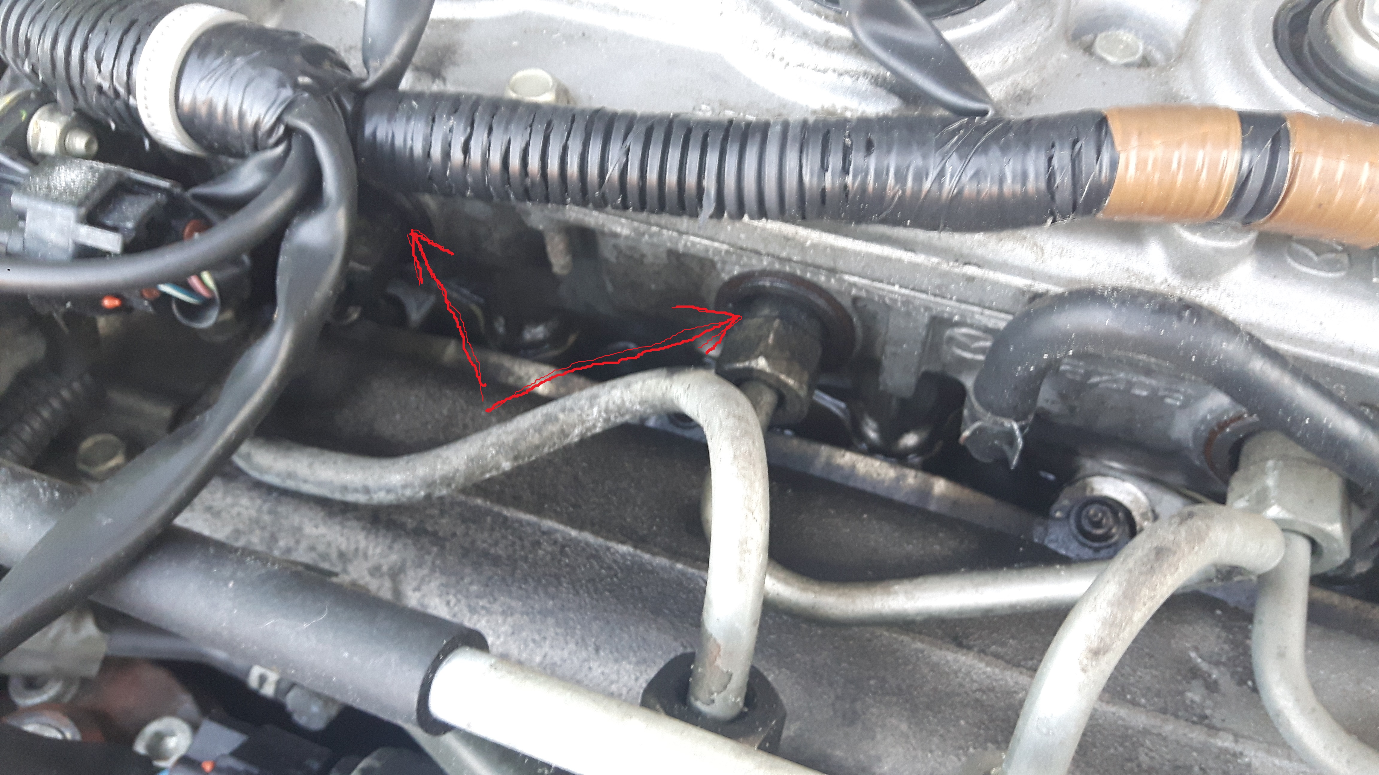

Panowie,
Zostałem szczęśliwym posiadaczem M5.
Od dawna podobał nam się z żoną a przy 2 dzieci to super rozwiązanie.
Po zakupie po paru dniach okazało się że dostaje się dym do środka samochodu.
Zajrzałem pod maskę i chyba do wymiany są podkładki pod wtryskiwacze.
Zanim się za to zabiorę i zakupię wszystkie części prosiłbym Was o opinię
Czy naprawdę to jest wina podkładek?
Teraz objawy:
1. Dym wydostający się z pod przewodu paliwowego (czerwona strzałka)
2. Jak odkręciłem korek od wlewu oleju to tak dmuchało dymem że nie mogłem ponownie zakręcić <lol>
Oczywiście przy tej operacji wymiana oleju i kontrola smoka.
Dzięki za pomoc
Od: 17 maja 2010, 11:10
Posty: 49 (5/0)
Auto: JEST –> Mazda 5 CR 2.0 RF-7J 143 KM –> 2008 rok
JEST –> Mazda 323F BJ 1.6 ZM 90 KM –> 2003 rok
BYŁA –> Mazda 323C BA 1.5 Z5 88 KM –> 1998 rok
Postprzez drx8 » 19 maja 2017, 07:55
Jeżeli wydostaje się dym spod korka wlewu oleju to jak najbardziej podkładki.
