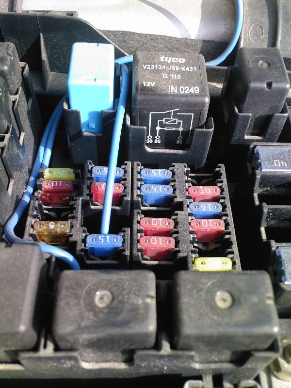

Postprzez Grzyby » 29 paź 2010, 09:45
Sorki za tyle czasu braku info, ale tak jest jak auto stoi 5m od drzwi firmy i jest do niego ciągły dostęp przez 8h dziennie <lol>
Na focie widać niebieski przewód podpięte pod bezpiecznik 15A – to jest właśnie + zasilania podgrzewacza.
Napięcie pojawia się przekręceniu kluczyka w pozycję ON

Postprzez Magoor » 1 lis 2010, 19:53
Grzyby napisał(a):Na focie widać niebieski przewód podpięte pod bezpiecznik 15A – to jest właśnie + zasilania podgrzewacza.
Ja się podpiąłem też pod to gniazdo, tylko że u mnie nie było bezpiecznika. W gnieździe jest tylko blaszka na której jest 12V po przekręceniu kluczyka. Czytałem, że to może być gniazdo od lambdy, ale nie mam pewności dlaczego ma być puste. Obecnie dołożony bezpiecznik 15, który tam wsadziłem łączy tę blaszkę z niebieskim przewodem od podgrzewacza stanowiąc obwód i zabezpieczając całość. A może na wszelki wypadek wsadzić 10A?
Udało mi się również umieścić podgrzewacz pionowo, tak jak instrukcja nakazuje (miejsce się znalazło obok webasto prawie pod filtrem) a sama końcówka wyjściowa podgrzewacza znajduje się ok 4 cm od wejścia do filtra, więc nie ma mowy o ewentualnym oziębieniu paliwa, tylko trafia prosto na filtr. Przy takim umiejscowieniu jest sporo zabawy, bo trzeba mieć naprawdę zgrabne i drobne dłonie, ale dało radę.

Postprzez Archie » 1 lis 2010, 23:50
Jeśli ktoś się cyka grzebać w skrzynce bezpieczników niech to pozostawi fachowcom.
Nie widzę nic złego w podpięciu Grzyby, który jeździ autkiem po własnej przeróbce i wszystko chodzi jak w zegarku :)
Niebieskim przewodem idzie tylko +12V na cewkę przekaźnika.
Samo zasilanie grzałki idzie czerwonym przewodem z + aku poprzez styk NO przekaźnika, a z tego co widzę to na czerwonym przewodzie przed przekaźnikiem jest oprawka z bezpiecznikiem. Zasilanie grzałki ma zabezpieczenie.
Zawsze można z dojścia do tego bezpiecznika w skrzynce pociągnąć + na całkiem nowy bezpiecznik w wolne miejsce i pod niego podpiąć niebieski przewód – tylko po co?
Od: 9 kwi 2010, 23:29
Posty: 15
Skąd: Poznań, Piła
Auto: Mazda 6'09 GH
Postprzez Grzyby » 2 lis 2010, 00:10
Dzięki Archie :)
Jest dokładnie tak jak piszesz. Niebieski przewód to sterowanie przekaźnika i tutaj nie ma praktycznie żadnych obciążeń.
A zasilanie główne grzałki (czerwony przewód) ma swój własny bezpiecznik.
