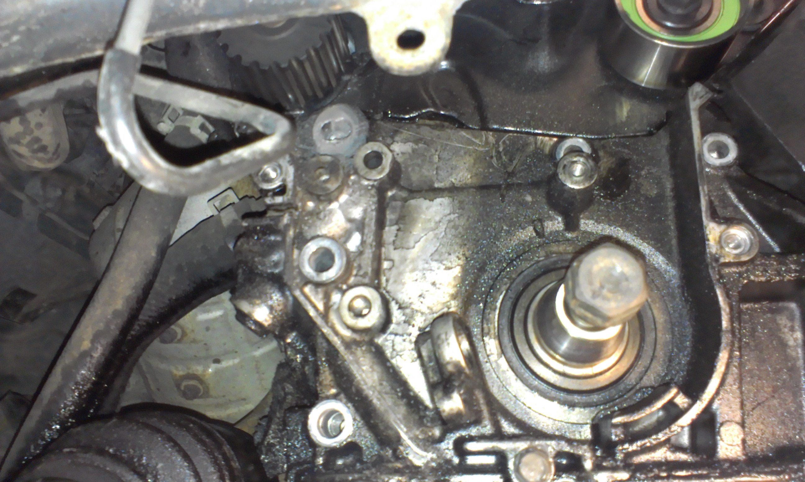

Dzisiaj padła diagnoza. Pasek rozrządu przeskoczył o dwa ząbki. Powodem była niedokręcona rolka napinająca (przykręcona do obudowy pompy oleju). Wyżłobiła wielki otwór w miejscu gdzie powinna być dokręcona. Co mogło być powodem takiej usterki? Stawiam, że błąd leży po stronie mechanika, który kiedyś zakładał rozrząd, a może wadliwych części? Na pewno muszę kupić pompę olejową, ponieważ nie da się tego naprawić i pewnie nowy rozrząd. Poniżej zdjęcie awarii.

Marekz6` napisał(a):...Stawiam, że błąd leży po stronie mechanika, który kiedyś zakładał rozrząd,...
ja tez, chociaz jest pytanie, ile przejechales kilometrow po tej wymianie..?

Postprzez Marekz6` » 14 sty 2013, 20:51
Tak jak pisałem kilka postów wyżej 40 tys. Chwyciłem za telefon żeby "podziękować" fachowcom, którzy tak spieprzyli robotę. Tylko 4 lata temu była wymiana to mogę im co najwyżej nawrzucać...
Mój mechanik pierwszy raz widzi coś takiego. Te moje stuki to pewnie od goniącego paska.
Mam pytanie Ednuro, a nawet dwa:
1. Jest szansa nawiercić ten otwór i ratować pompe olejową. Czy szukać używki?
2. Czy ten mój rozrząd nadaje się do czegoś, czy trzeba kupić nowe części?

Postprzez Enduro » 14 sty 2013, 21:01
nie bedzie prosto aby nawiercic nowy otwor i zachowac osiowosc a jak jej nie bedzie, to pasek bedzie zlatywal. <glupek2>
polecam wymienic pasek itp.

Postprzez tadziol » 15 sty 2013, 13:05
Marekz6` napisał(a):1. Jest szansa nawiercić ten otwór i ratować pompe olejową. Czy szukać używki?
w rozmowie telefonicznej radziłem wymieniać pompę.nie ufasz mi ?
Marekz6` napisał(a):Mam pytanie, czy jest możliwość zdemontowania pompy olejowej bez wyciągania silnika.
Może macie jakieś pomysły ja to wyjąć?
no niestety czeka Cię wyciąganie całego zespołu napędowego silnik +skrzynia.
