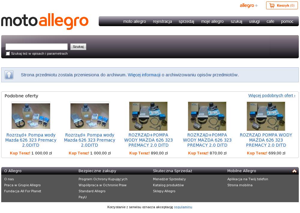

kolego PEN jest takie stare przysłowie "na końcu języka cała metryka" popytaj u znajomych co mają samochody , gdzie naprawiają.części możesz kupić tu.http://moto.allegro.pl/rozrzad-pompa-wo ... 81159.html polecam bo sam tam kupowałem.Bardzo rzetelny sprzedawca dziś zamawiam jutro mam.Pokazana pompa wody jest dodrej firmy i niczym nie odbiega oryginalnej Mazdowskie bo to jeden producent.

bogdanm6 napisał(a):Pokazana pompa wody jest dodrej firmy i niczym nie odbiega oryginalnej Mazdowskie bo to jeden producent.
NPW wysypuje sie po 10 tys km , na fotce jest oryginal i taka trzeba zakładac .
