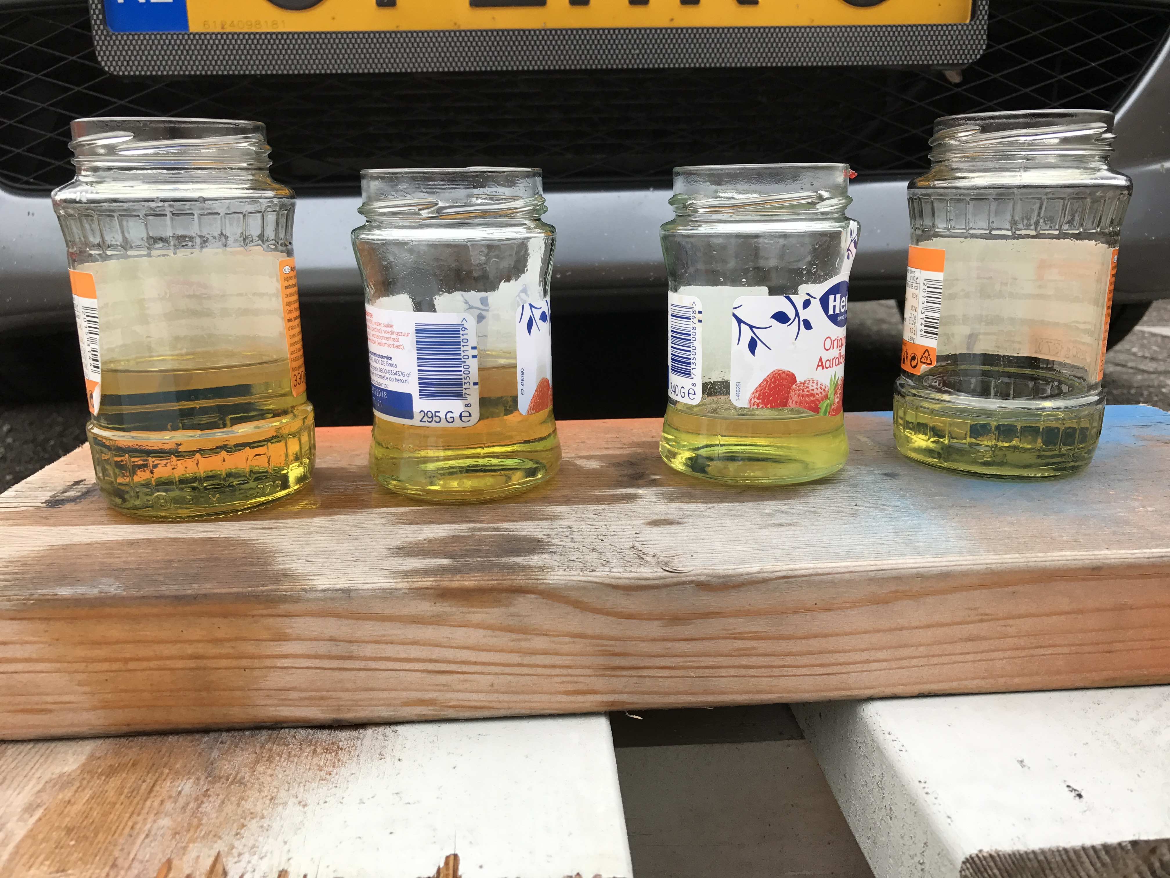

Oto teścik przelewów pierwszy i drogi chyba dużo jak na czas nagrania?
Zdjęcie drogie pokazuje po małej przygazowce.
Ktoś to oceni fachowym okiem?
Dopisano 27 lip 2017, 22:10:
Pierwszy jakieś 120ml
Drogi jakieś 90 ml
Trzeci jakieś 48ml
Czwarty jakieś 43 ml

Postprzez DooOminO » 28 lip 2017, 09:37
Pierwsze dwa to jakiś kosmos. Ile czasu trwał test?

Postprzez Enduro » 28 lip 2017, 10:28
1+2 uszkodzone, wyeksplatowane
zbyt duza roznica w porownaniu z 3 i 4
bez wzgledu na czas testu
wymiana

Postprzez skynet7 » 28 lip 2017, 10:55
Czas to troszkę powyżej 4 minut
Teraz koledzy jeśli można prosić o odpowiedzi na:
1 czy to ze są uszkodzone a silnik pracuje ładnie jest przyczyna nie powodzenia kalibracji?
2 czy tez to przyczyna ze cieszko się rusza autem, cieszko samym sprzęgłem czuć lekkie szarpania auto nawet może zgasnąć/ się zadlawic.? Sprzęgło i dwumasa w zeszłym roku wymienione a dziś zmieniłem płyn i odpowietrzylem, dalej to samo. Pompa po wymianie sprężyny i tłoczka. Wyregulowany pedał sprzęgła bo był wyżej jak pedał hamulca i czuć było lekki luzik.
3 dymek z rana na pierwszym odpaleniu tez może być tego przyczyna?
4 podczas jazdy na rodzie i redukcji na dwa, czuć takie poszarpywania. Sugestie były na powietrze w układzie sprzęgła i może nie dociskać tarcze? ale jak wyżej to już załatwione.
Dzieki góry za odpowiedzi

Postprzez Enduro » 28 lip 2017, 13:54
wg. mnie
tak
ne
tak
nie
E

Postprzez zboq » 28 lip 2017, 20:00
Ja ci powiem odnośnie dymka z rana.
Właśnie dopiero co Mazdę wyleczyłem z tego, a przyczyną były zbyt wyeksploatowane wtryski. Korekty nie miały a właśnie lały strasznie. Po regeneracji problem zniknął. Patrząc na zdjęcia to tak jak wyżej jest napisane, 1 i 2 do wymiany. Podejżewam że 1 jest przyczyną przerywania kalibracji.
A co do sprzęgła to upewnij się, że nie podciągnąłeś pedała zbyt wysoko bo wtedy ci tarcza nie będzie dociskać z odpowiednią siłą i sprzęgło będzie się ślizgać a może i podszarpywać. Do tego sprawdź sobie poduszki silnika.

Postprzez remont » 19 sie 2017, 19:00
skynet7 moja rada; zaznaczam nie jestem mechanikiem lecz użytkownikiem MPV od 2008 roku. Zrobiłeś test przelewowy masz niepewność wyciąg wtryski daj do sprawdzenia i będziesz miał jasność który wymienić. Koszt sprawdzenia to od 45 zł za sztukę w górę zależnie od firmy (ja płaciłem po 60 w małopolsce). Ja już wymieniłem trzy (oczywiście na używki – nie dam 4 tys. za sztukę w serwisie gdy auto warte jest 6 tys.) Nie kombinuj z przypisywaniem wtrysków do cylindrów, nie kalibruj bo i tak komputer to sam sobie zweryfikuje no chyba że chcesz wesprzeć finansowo ASO
