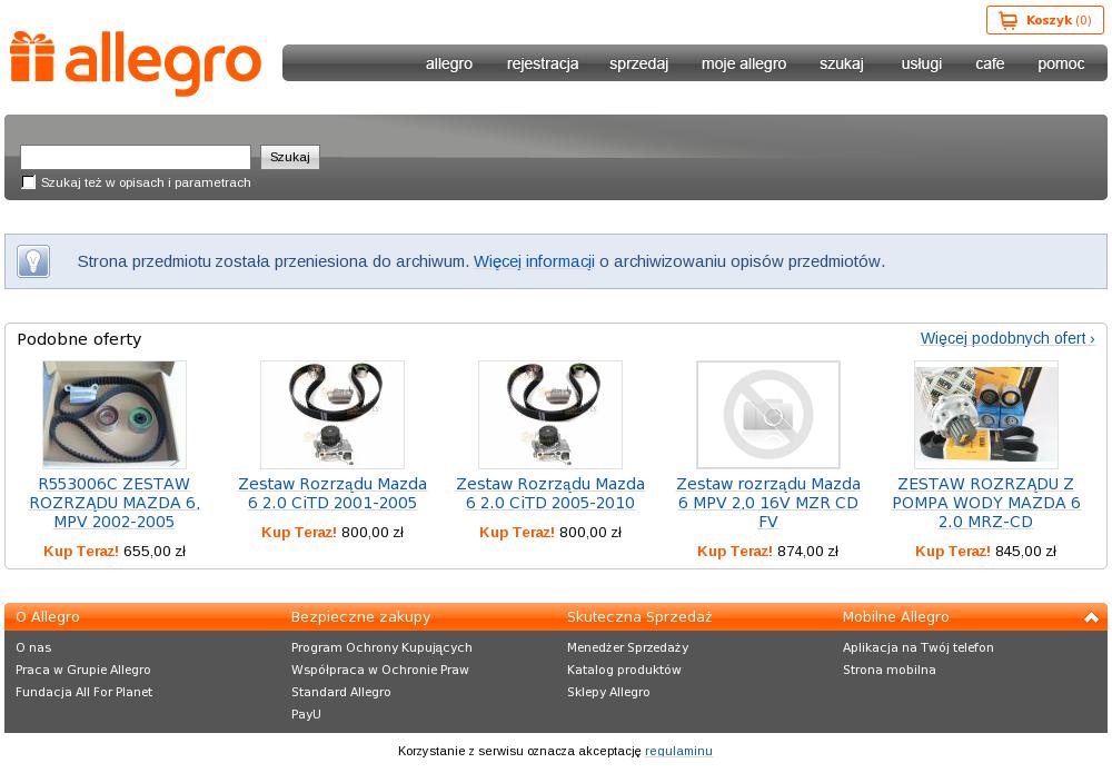

Dorzuce swoje 3-grosiki. Pompe wymienia sie co 2-ga wymiane rozrzadu, zatem co 240tys km. Zatem jaki problem wymieniac ja za kazdym razem wraz z rozrzadem po zrobieniu 120 tysi, skoro calosc mozna dostac za 850zl w tym wlasnie zestawie?
Edit:
Dorzuce jeszcze link:
http://allegro.pl/zestaw-rozrzad-pompa- ... ?source=oo
Sprzedajacy wiarygodny patrzac na dorobek.

jimmas napisał(a):Dorzuce swoje 3-grosiki. Pompe wymienia sie co 2-ga wymiane rozrzadu, zatem co 240tys km. Zatem jaki problem wymieniac ja za kazdym razem wraz z rozrzadem po zrobieniu 120 tysi, skoro calosc mozna dostac za 850zl w tym wlasnie zestawie?
Taki,
że ten zestaw zawiera nieoryginalną pompę wody, której nikt nie poleca. Oryginał jest nie wiele droższy.

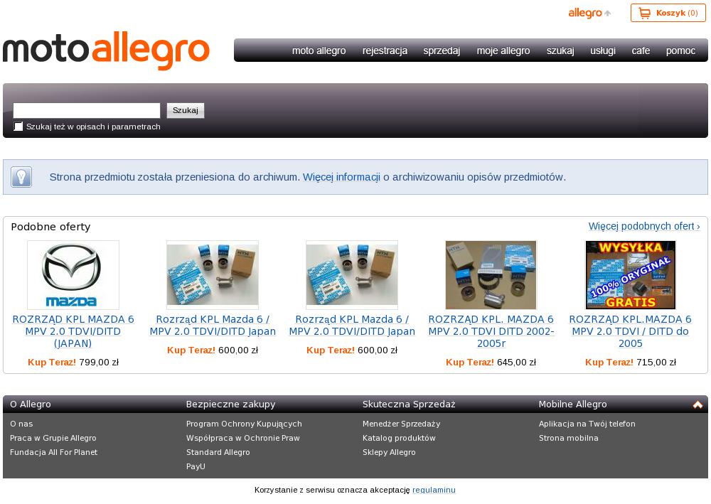

zamirzam kupic taki komplet http://moto.allegro.pl/rozrzad-kpl-mazda-6-mpv-2-0-tdvi-ditd-japan-i1598508862.html wiem ze wiekszosc z was odraza pompe wody. Ale jesli moge wiedziec czemu ja odradzacie i oryginalna pompa ma jakies oznaczenie lub firme bo w sumie o nia chodzi najbardziej jakwidze
