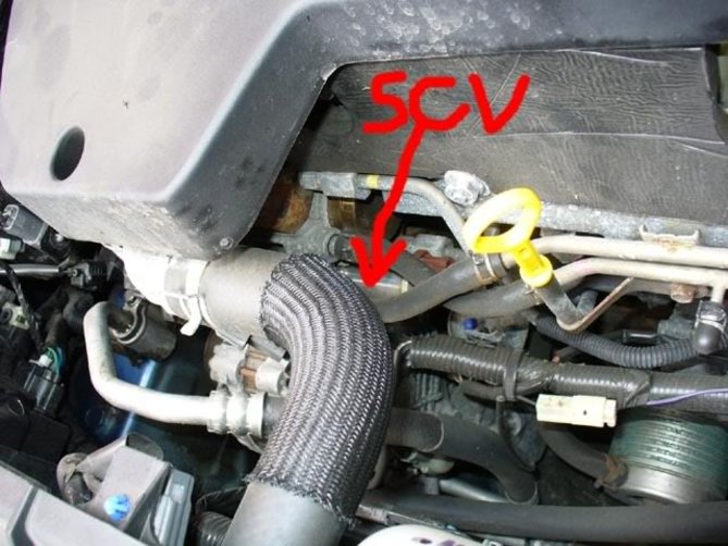

sprawdź numer seryjny zaworu SCV. Jeżeli będzie 006 to zawór powiedział pa pa.

Zawór SCV był wymieniany na nowy jakieś 50 000 km temu więc to raczej nie to.
