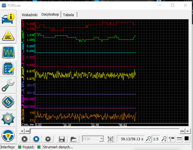

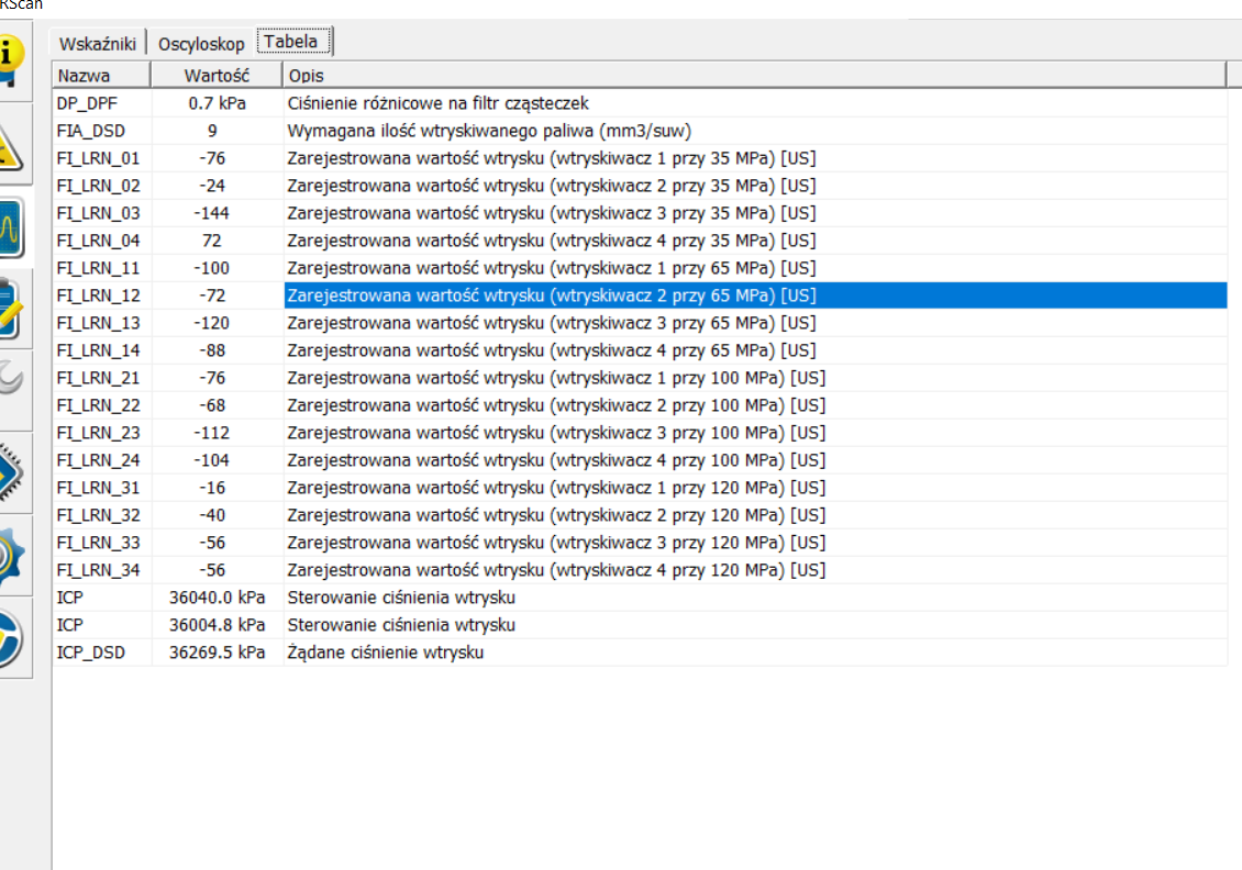

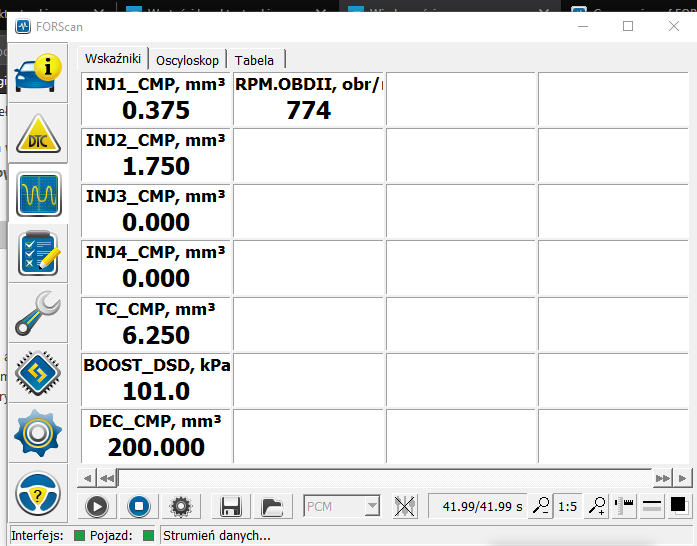

Postprzez Michazzz » 24 lip 2018, 15:48
Jest ktoś kto będzie w stanie mi cokolwiek powiedzieć na temat wtryskiwaczy? Silnik rozgrzany, korekcję zrobiłem. Mazda 6 ta, którą mam w opisie.
Dopisano 24 lip 2018, 20:31:
kolega matios0001 polecił mi zrobić log z jazdy i wyeksportować do pliku csv, więc załączam go także tutaj, może będzie łatwiej namierzyć usterkę.
Log dostępny tutaj, ponieważ na forum rozszerzenie csv jest zablokowane:
https://drive.google.com/open?id=1HoQpdvbrFatxKn1owiVbTGtZn9pqQetU

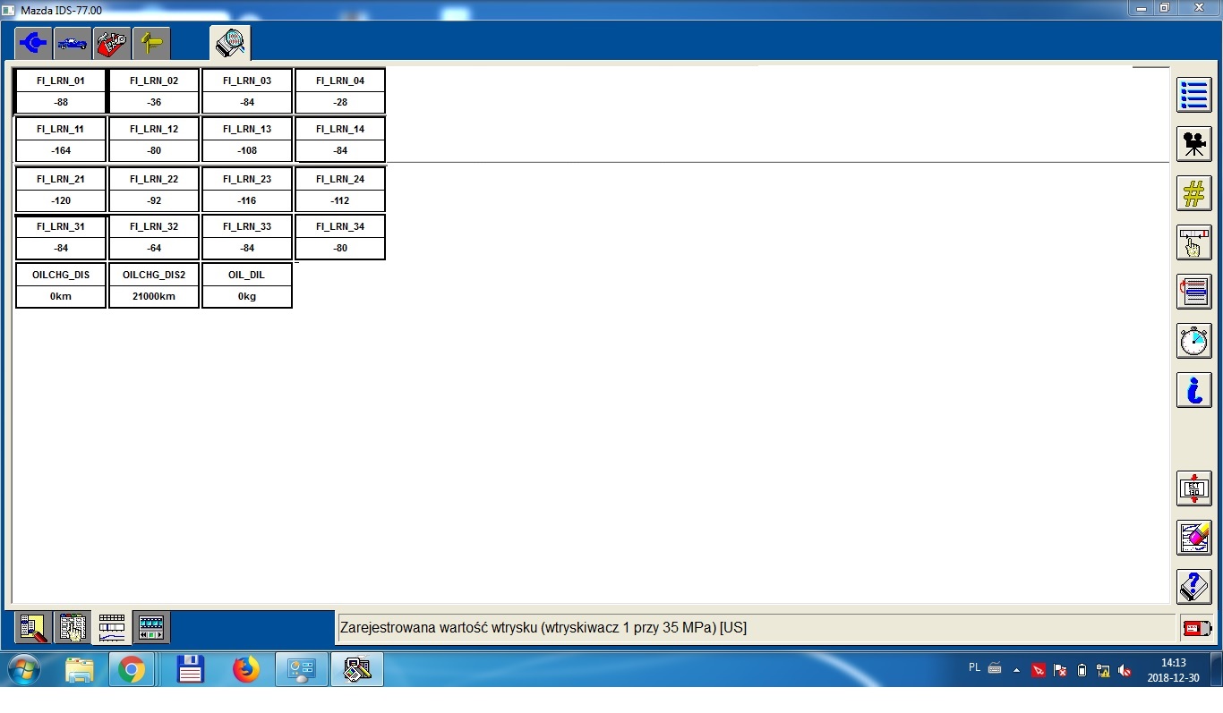

Kto się pokusi o ocenę wtryskiwaczy w mojej GY ? :) :) :)
30.12.2018 roku, przebieg 266 tys km

Postprzez dobrzyn22 » 15 lut 2019, 21:06
1. według opisu na stronie Forscana to wszystkie, które mają wartości powyżej +/– 80 ( według Mazdy to wartości powyżej +/-100 ) już mogą się nadawać do wymiany...
2. według mnie – wymienił bym 1 i 3 i zobaczył jak się rozłożą wtedy korekty.
3. sam jestem ciekaw, czy po wymianie wszystkich 4 wtryskiwaczy na fabrycznie nowe, wszystkie korekty będą miały 0 <co?> , ewentualnie jakieś bardzo małe ( np. +/-20 ) ??

Postprzez DooOminO » 16 lut 2019, 09:46
Regenerować to mało kto potrafi do tego zregenerowane to nie nowe, nie będzie idealnych korekt nawet na nowych wtryskiwaczach ponieważ któryś czylider może mieć gorsza kompresję i już korekta wyższa będzie.
Smile, wykręcić wtryskiwacze i każdy daj w inne miejsce tylko zapisz który gdzie włożyłeś i wtedy daj korekty.

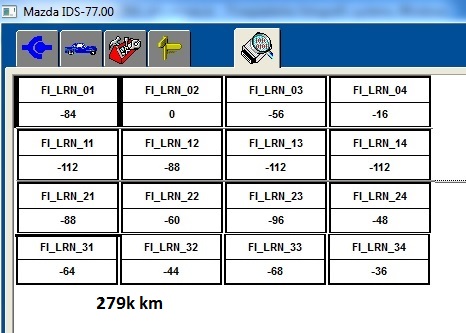

Postprzez smile » 15 mar 2019, 21:47
Jako że temat wtrysków omijałem ostatnio szerokim łukiem, to jeden zaczął już klepać póki nie złapie temperatury. Mazda wzywa na ratunek <lol>
Podłączyłem kompa i sprawdziłem korekty wtrysków. Wyszło coś takiego
279tyś km przed kalibracją

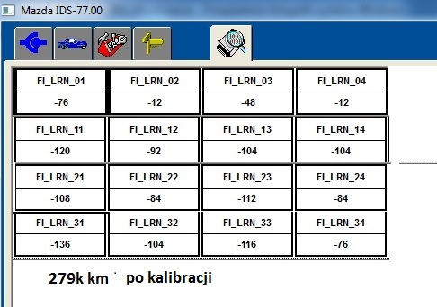

Potem zrobiłem kalibracje wtryskiwaczy i wyszło coś takiego <glupek2> <glupek2> <glupek2>
279tyś km po kalibracji
Nie będę się bawił i przekładał z miejsca na miejsce, bo to i tak wymaga programowania itd. Raczej skłaniam się ku wymianie kompletu lub jednego klepiącego i wtedy zobaczę co dalej się będzie działo z korektami i czy będzie cisza ;)
