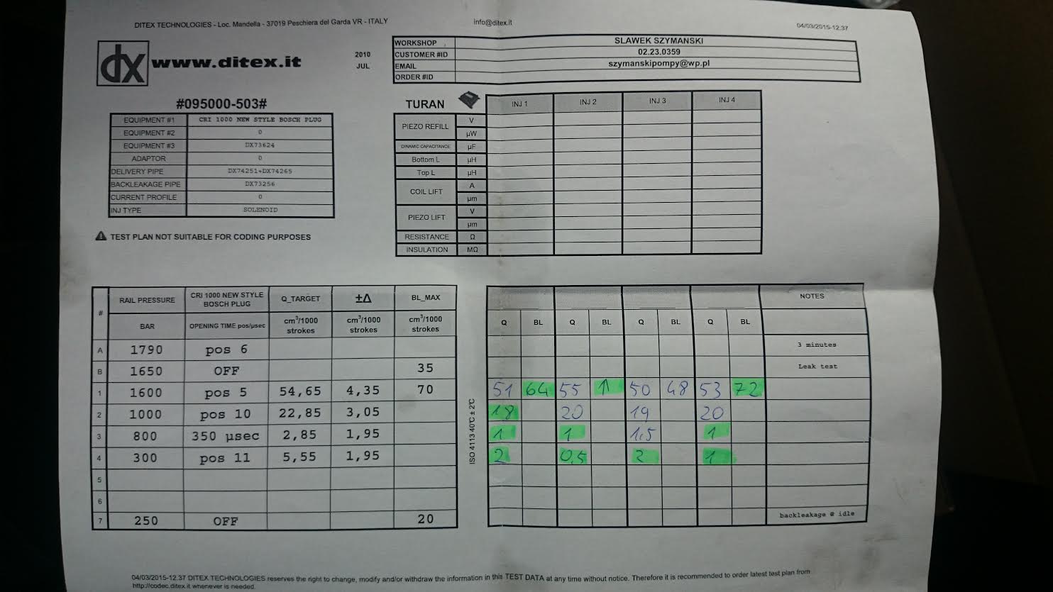

Ogólnie pierwszy test zrobili w firmie w Warszawie i tutaj załączam zdjęcie wyników.
Ten pierwszy test zrobiłem z nadzieją, że uwalony jest jeden, dwa wtryskiwacze. Ale gość, który to robił powiedział, że nie ma sensu wkładać wtryskiwacze na raty, tylko najlepiej zrobić wszystkie na raz bo są już na skraju wykończenia.
Następnie pojechały na regenarację do innej firmy, koszt wyszedł maksymalny czyli 2000zł, mechanik powiedział, że były mocno zużyte, że mocno lały.
Jeśli chodzi o kable no to nawet gdyby dwie środkowe 14 były zamienione to kable nadal pasują bo są oznaczone również cyframi 14.

Z kablami to chodziło mi o to, że dobrze by było mieć dopasowane do wtrysków, nie pisałem nic o środkowych. Zrób kalibrację i test przelewu tak jak to na forum jest pokazane.

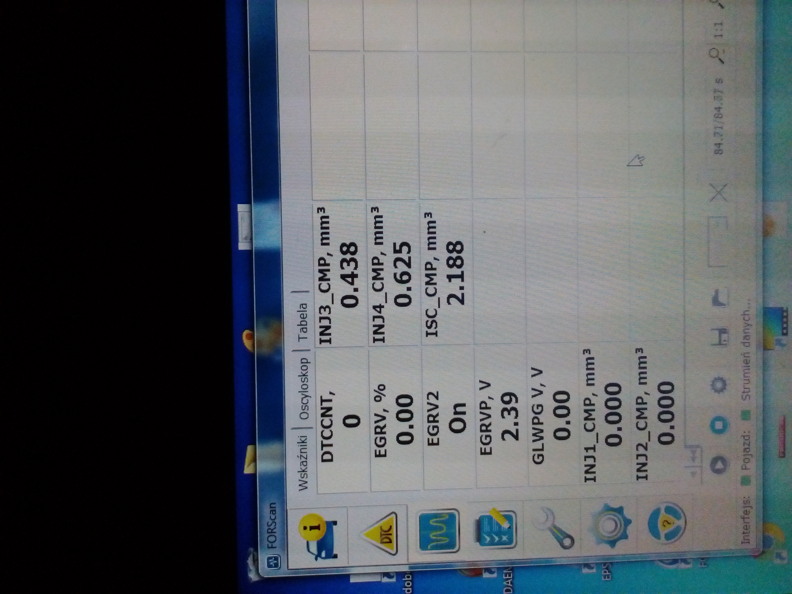

Witam, Podpiąłem najnowszego forscana pod autko i nie bardzo wiem jak odczytać wartości wtrysków. Dwa pokazują 0 a dwa mają odchylenia. Czy to chodzi o ich kalibracje czy scv?. Mój ma nr 006 – gaśnie na wolnych obrotach i jak wrzucam na luz to lybi sobie zdechnąć.

Postprzez dobrzyn22 » 7 paź 2015, 12:03
wyszukiwarka się kłania...
viewtopic.php?f=410&t=174872&hilit=warto%C5%9Bci+korekt <czytaj>
scv z nr. 006 należy do wadliwej serii, więc w tym przypadku bym go wymienił

kamilkolo777 napisał(a):Następnie pojechały na regenarację do innej firmy, koszt wyszedł maksymalny czyli 2000zł, mechanik powiedział, że były mocno zużyte, że mocno lały.
Pierwsza sprawa: testy nie były wykonane na maszynie DENSO.
Nie wiadomo jakie były czasy otwarcia dla ciśnienia 300, 1000 i 1600BAR.
Jeśli wtryski leją to tylko przy ciśnieniu 1600BAR, przy niższym podają wręcz mniej paliwa, co powinno być skorygowane przez komputer wtrysku.
Nie wiadomo jak wygląda przelew dla wtrysku nr 2 (jakaś strzałka)?
Tylko fabrycznie nowe wtryski przechodzą pełny test DENSO – przynajmniej do takich opinii dotarłem.
Może ktoś po sprzęcie jeszcze doradzi?
