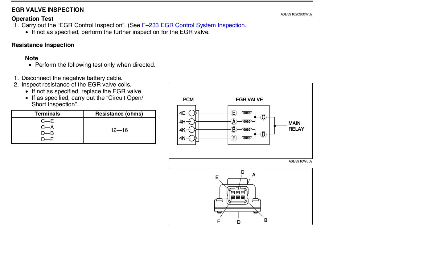

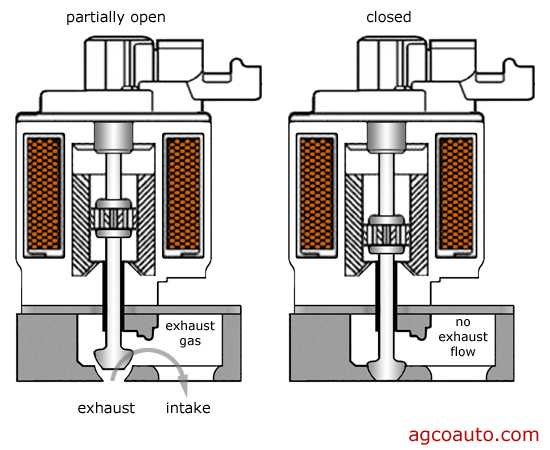

Postprzez Leoo » 5 cze 2013, 10:53
Enduro napisał(a):ale ty masz model RF5C czyli przedlift..
W niczym to nie przeszkadza, drążymy szeroki temat problemów z EGR. Z resztą wyraźnie zaznaczam różnice między RF5 a RF7.
W załącznikach schemat podłączenia EGR w M6, co prawda do benzyny ale w RF7 jest podobnie. Jedyna różnica to brak styku C lub D, bo połączono je we wnętrzu zaworu. Jak widać jest to silnik krokowy unipolarny. Wystarczy podać +12V na styki C lub D a masę kolejno na A-B-F-E, robimy to tylko przez ułamek sekundy, żeby nie spalić cewek. Jeśli odwrócimy kolejność podawania masy zawór będzie poruszał się w przeciwnym kierunku. Kolejność podawania masy może się różnić od podanej i wówczas trzeba ją ustalić eksperymentalnie. Najlepiej użyć sterownika silników krokowych unipolarnych ale zdaję sobie sprawę, że większość takiego sprzętu nie posiada. Zamiast sterownika, czy ręcznego podawania sygnałów można podłączyć drugi silnik krokowy. Najlepiej żeby miał porównywalną oporność cewek (faz) i być podobny lub większy gabarytem. Jeśli silnik będzie miał 4 przewody to nie nada się do testów. Musi mieć 5, 6 lub 8 przewodów. Po połączeniu go z EGR i obracaniu osią, zawór będzie wykonywał ruch. Będzie wówczas możliwość przetestowania jakości ruchu w całym zakresie pracy zaworu, co nie jest możliwe kiedy EGR jest w aucie i przekręcamy kluczyk.
W drugim załączniku przykładowy przekrój EGR sterowanego elektrycznie. Sprężyna służy wyłącznie do kasowania luzu wewnętrznej nakrętki śruby napędowej obracanej wirnikiem.

Postprzez Enduro » 5 cze 2013, 11:29
W niczym to nie przeszkadza, drążymy szeroki temat problemów z EGR. Z resztą wyraźnie zaznaczam różnice między RF5 a RF7....
no wg. mnie nie.
E.
