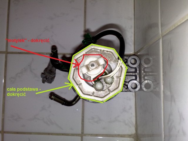

Postprzez maz0101 » 13 lut 2012, 06:54
smile, grzyby, deluge
Dużo mi pomogliście ale problem jeszcze nie rozwiązany.
Wyjałem filtr razem z pompka. Wygląda od dołu tak:
Od dołu jest jakby wejscie na jakąś rurkę i prawdopodobnie paliwo leciało z tej dziurki.
Tam nie było żadnego przewodu i go nie ma wiec nie spadł i nie zsunął się. Ale drążąc temat znalazłem zdjęcie na którym tam coś jednak być powinno. Sami zobaczcie:
Tego srebrnego elementu to ja w ogole nie mam i nie miałem, samochód jeździł bez tego.
Nie wiem co teraz własciwie zrobić. Mam założyć filtr nowy przykręcic i bedzie działało?
Doczytałem także że jest czujnik który informuje że w filtrze jest woda. U mnie nigdy się nie zapalił, a wody bylo sporo gdy odkrecilem filtr. Wlasciwie jakies kabelki sa wiec nie wiem czemu nie dziala.
I take pytanie czemu gdy pompowalem ta pompka paliwo ulatywalo przez ten otwor? a gdyby byl podlaczony ten przewod to czy brudne paliwo z woda trafiało by powtornie do układu paliwowego?
maz0101
Postprzez deluge » 13 lut 2012, 07:05
To białe z taką jakby dziurką to jest właśnie korek spustu wody. Tam żadnego przewodu nie powinno być. Kable są właśnie id czujnika wody. Jeżeli Ci cieknie z tego korka to albo jest za słabo dokręcony albo coś tam pękło i nadaje się do kosza (to plastik) –> szukasz na allegro podstawy filtra.
Weź w domu dwie butelki z ON, podłącz oba wyjścia rurkami, wsadź w butelki i pompuj pompką i zobacz gdzie cieknie, będziesz miało odpowiedź. Jeśli spod korka to dokręć lub jak uszkodzone wymień. to samo się tyczy jeśli nieszczelność jest na wkręconej podstawie (tym całym białym elemencie) dokręć lub szukaj nowej podstawy. Przy testowaniu trzymaj filtr korkiem do dołu oczywiście ;)

Postprzez smile » 13 lut 2012, 08:35
maz0101 napisał(a):Doczytałem także że jest czujnik który informuje że w filtrze jest woda. U mnie nigdy się nie zapalił, a wody bylo sporo gdy odkrecilem filtr. Wlasciwie jakies kabelki sa wiec nie wiem czemu nie dziala.I take pytanie czemu gdy pompowalem ta pompka paliwo ulatywalo przez ten otwor?
Ja mam kolejną teorię, nie wiem czy inni się zgodzą...
A więc, miałeś w filtrze paliwa wodę, dokładnie w odstojniku na dole. Ta woda zamarzając w ujemnej temperaturze zwiększyła swoją objętość i doszło do jakiegoś uszkodzenia wewnątrz odstojnika. Teraz kiedy odmroziłeś filtr, woda zleciała ale i za nią leci teraz także paliwo... to tak na 99%.
A więc wg mnie musisz wymienić dół obudowy filtra paliwa ( lub całą obudowę jeśli samego dołu nie kupisz ).
A ten 1% to może być brak uszczelki pod filtrem paliwa...

Postprzez Grzyby » 13 lut 2012, 11:07
Maz, masz zaznaczone co i jak na zdjęciu.
Dokręć z wyczuciem ten biały motylek (nim spuszcza się wodę z filtra).
Możesz najpierw odkręcić podstawę (ta cała biała plastikowa część wkręcona w filtr). W środku powinna być okrągła gumowa uszczelka. Wyjmij, sprawdź, załóż i zakręć.
Możliwe że albo coś było luźne albo faktycznie plastik pękł od lodu (chociaż w to mi się nie chce zbytnio wierzyć).
Dziwne jest to całe usrojstwo które wstawiłeś na tej drugiej fotce. Nie mam pojęcia do czego to i gdzie byłoby montowane.
