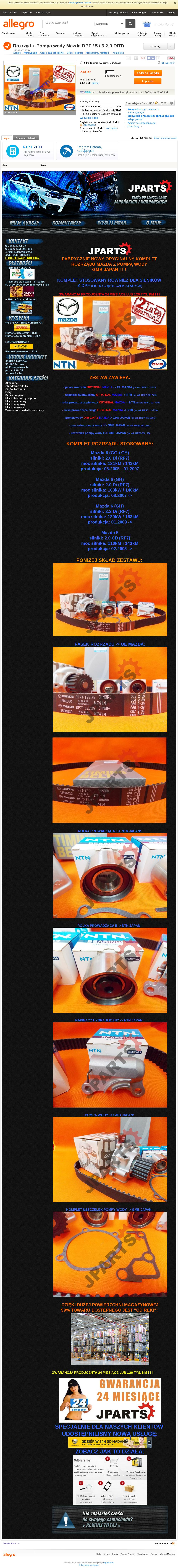

Witam mam pytanie który zestaw rozrządu wybrać? Różnica cenowa jest bardzo duża, w czym tkwi haczyk? Bardzo proszę o poradę.
http://www.mazparts.pl/oferta-specjalna ... 3-citd-dpf
http://allegro.pl/rozrzad-pompa-mazda-5 ... 42152.html

Postprzez bieski » 9 cze 2014, 07:59
W pierwszym linku masz oryginał pompę wody.
A w dolnym linku szajs :)

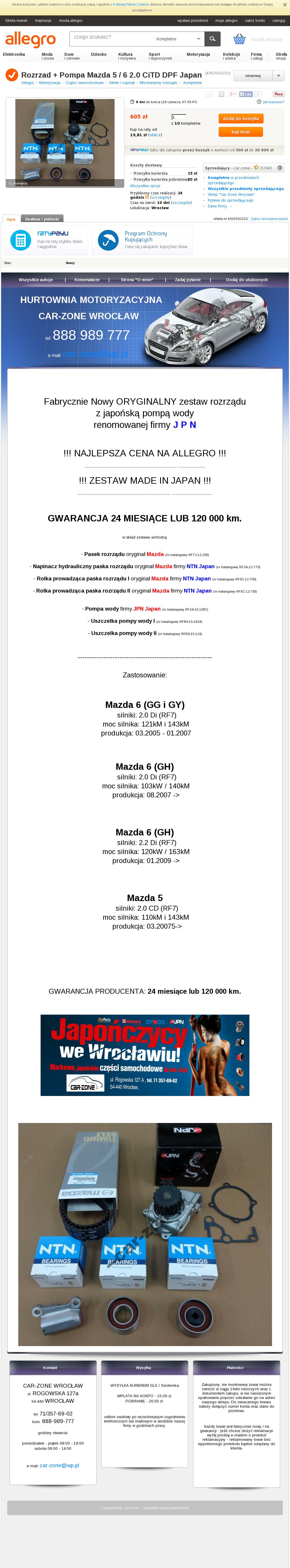

Postprzez sacrifek » 9 cze 2014, 13:55
http://allegro.pl/rozrzad-pompa-wody-ma ... 03355.html
tu jest japońska pompa stosowana jako zamiennik :P

W oryginalnej pompie uszczelka jest metalowa, a tu jakiś sprasowany karton.

Postprzez sacrifek » 10 cze 2014, 18:43
nie wnikam, jedynie stacjonarny sprzedawca zajmujący się japońskimi samochodami polecił mi ją jako wysokiej klasy zamiennik + czytałem opinie na temat pomp GMB i ludzie są zgodni, że GMB = najlepszy stosunek jakości do ceny.
a co do pompy JPN to pewien sprzedawca wycenił ją na 40zł co tylko potwierdza jakim szajsem ona jest :D
