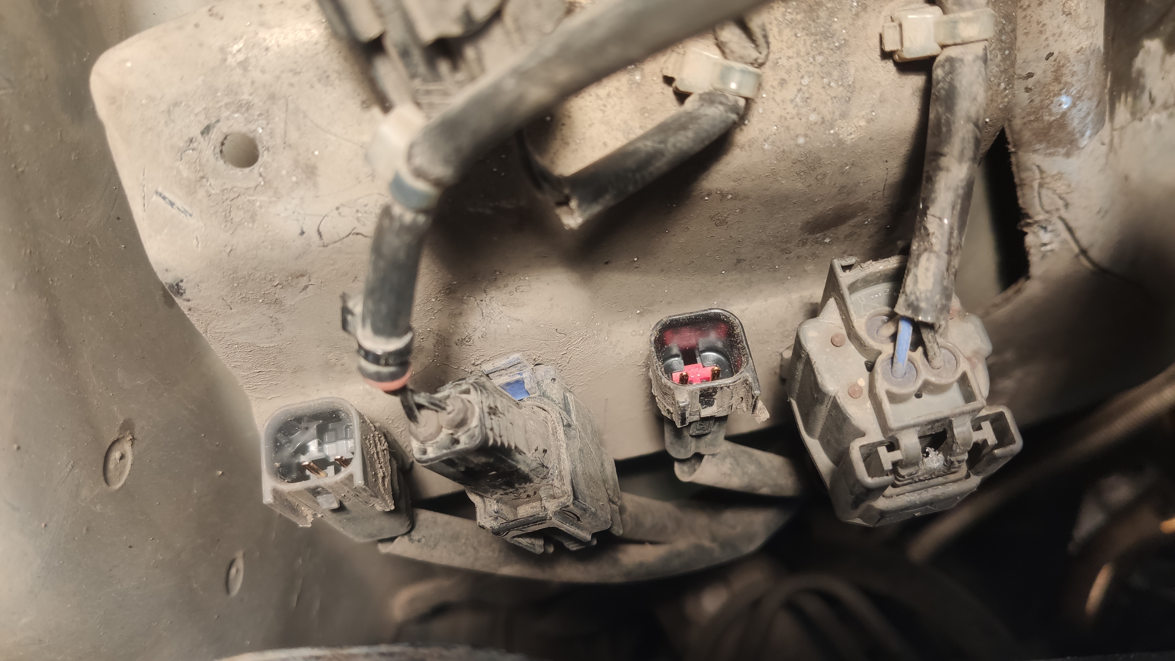

Postprzez CooLER » 26 maja 2021, 13:58
Poratujcie. Jak wypiąć wtyczki że zdjęcia od DPF-a bo nie chce połamać.
Od: 24 sty 2014, 22:19
Posty: 28
Auto: MAZDA 5 CR RF7J 143kM 2010
Postprzez CooLER » 27 maja 2021, 20:39
Jakoś poradziłem. Informacja: niewypięta na zdjęciu wtyczka z lewej uwolniona szczypcami poprzez zwolnienie blokady w głębi od strony kabla wychodzącego z gniazda. Prawa (duża) teflon w spray-u i szczypcami za blokadę na wtyczce widoczną na zdjęciu. Była mocno zabrudzona przez to zakleszczona.

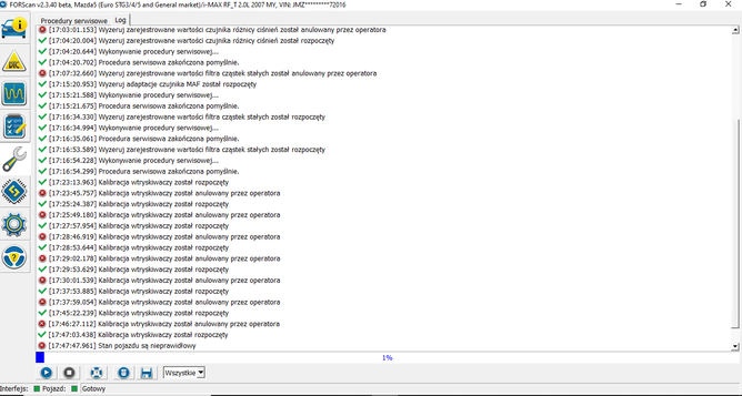

Postprzez CooLER » 28 maja 2021, 17:27
Zatem jest progres. Zgasły CHE i DPF. Zabrałem się do kalibracji wtrysków. I niestety klapa. Pomimo spełnionych warunków przy 1% ForScan przerywa i zapodaje komunikat: stan pojazdu jest nieprawidłowy.
Zatem czy ktoś wie jak sobie z tym poradzić? (dla przypomnienia wymieniłem jeden wtrysk i chcę sprawdzić jakie podaje parametry stąd parcie na kalibrację, aby sprawdzić czy zapchanie DPF to nie wina tłoka -kompresja.)
P.S. wnikliwi obserwatorzy na załączonym prntscr dostrzegą ,co doprowadziło mnie do zgaszenia kontrolek DPF i CHE.
Wzywam na pomoc.... najbardziej Tadziol-a :D

Postprzez tadziol » 28 maja 2021, 18:43
Wyzerowałeś wartości DPF bo to powodowało DPF+CHECK.
I dobrze. Przejedź się autem z podłączonym FS i kontroluj wszystkie 3 pidy PM,oraz REG_AUTO.
Powinnno ruszyć wypalanie automatyczne i powinny PM-y spadać,w pierwszym momencie podskoczą gwałtownie do wartości świadczących o zapełnieniu DPF-u.
Zanim wyruszysz rozgrzej silnik na postoju.
Potem spróbuj kalibrować,a jak będzie nadal oporna to reset zarejestrowanych wartości wtrysku i znowu próba.Paliwo żeby nie było za gorące i powietrze na dolocie.

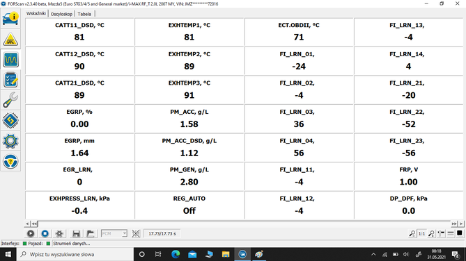

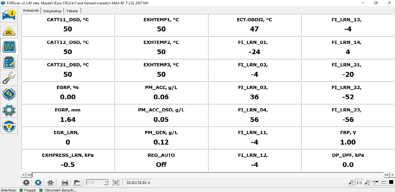

Postprzez CooLER » 31 maja 2021, 07:40
Wydaje się, że pełen sukces. Nie miałem możliwości zrobić kursu z wypalaniem, ale zrobiłem jakieś 70km w cyklu mieszanym. Po tym zapodałem kalibrację wtrysków. Operacja zakończona sukcesem :D

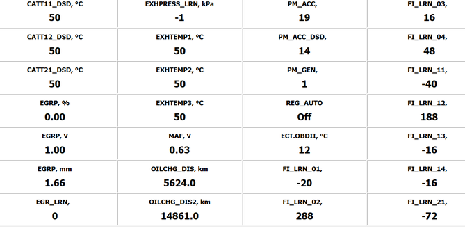

W załączeniu jeszcze raz obraz z przed wymiany wtrysku i wynik po jego wymianie i rzeczonej kalibracji.
Proszę jeszcze tylko naszego Guru Tadziola o słówko komentarza, któremu tu jeszcze raz bardzo dziękuję za pomoc. <spoko>
P.S muszę jeszcze sprawdzić wypalanie DPF-a. Dam znać jaki skutek i w jakich warunkach.

Postprzez tadziol » 31 maja 2021, 20:16
Komentarz wydaje się zbędny. Kolejna „teleporada” uwieńczona sukcesem. Szacun dla kolegi za determinację i chęć walki. Niejeden już wcześniej złożyłby broń.

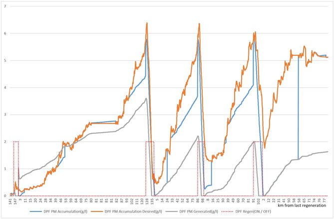

Postprzez CooLER » 1 cze 2021, 13:22
Z komentarza Tadziola wnioskuję że przedstawione wyniki są poprawne <jupi>
Jak obiecałem załączam wynik wypalenia. Uruchomiło się w drodze w mieście (utrzymywałem pow 2tyś obr i minimum 40km/h). Mały ruch był o 11-00 i dlatego się udało, ale łatwo nie było w mieście. Wynik myślę prima. Jedynie muszę poobserwować co ile wypala, bo teraz po wymianie wypalał po ok 90km. Na razie nie wyciągam wniosków z tak krótkiego przebiegu do wypalenia.
Dzięki Tadziol za dobre słowo. Jestem wytrwały dlatego teraz chcę poprawić osiągi o 0.5% , więc wyciągam silnik, i biorę się za honowanie cylindrów. <lol>

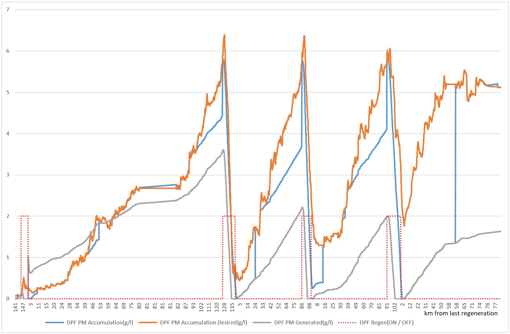

Postprzez Marek007 » 29 sie 2021, 10:36
Hello,
I have an issue with short regeneration period (every 80-120 km) on Mazda 6 2.2 CD175 year 2015/11, 100,000 km. in last 2 months PM ACC DES grows very fast to 6, especially when accelerating on highways. Any idea? In attachment there is the Forscan log file with all PCM parameters on 20 km trip.
400 km trip, last 300 km on highway
Example 20 km.xlsb
(7.44 MiB) Pobrane 89 razy

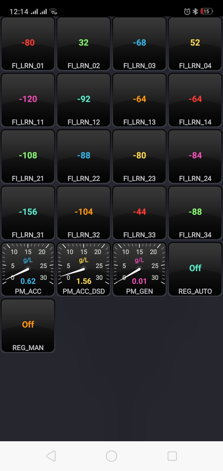

Cześć, no i na mnie trafiło z dpf-em. Wypalenie według sposobu Tadziola rozwiązało problem migających kontrolek – wartości PM spadły do zera na wszystkich trzech współczynnikach. Niestety parametr PM_DSD szybko rośnie i ciągnie w górę parametr PM_ACC. Na czwartym wtryskiwaczu mam wartość 90. Podpowiedzcie proszę czy od niego zacząć wymianę czy może skoncentrować poszukiwania w innym kierunku?
Od: 23 lut 2021, 11:36
Posty: 3
Auto: Mazda 6, GY, 2.0 143 KM, 2005
Postprzez dobrzyn22 » 4 paź 2021, 18:07
co ile masz +– wypalanie filtra ? jak wyglądają wartości korekt na innych wtryskiwaczach, przy róznych ciśnieniach ?

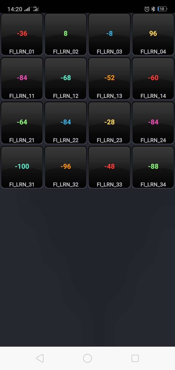

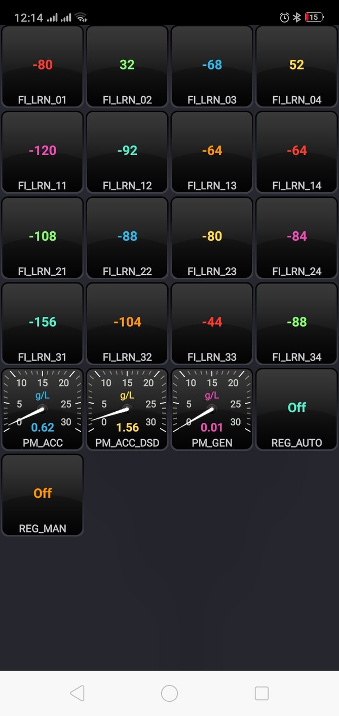

Postprzez Ździchu » 5 paź 2021, 18:28
Wypala się co 25-30 km jak jadę na minimalnym gazie, przy mocniejszym wciskaniu nawet szybciej. Jutro wrzucę pełną tabelkę z korektami.
Dopisano 6 Oct 2021, 13:35:
Tak to wygląda z pozostałymi.
Posty: 3

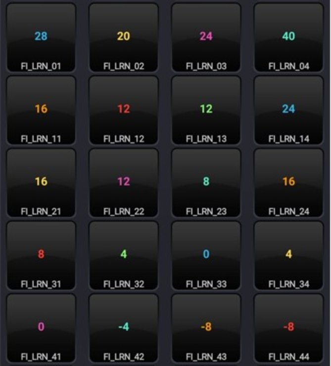

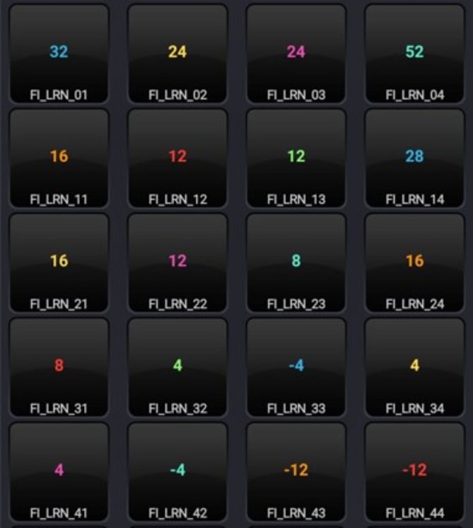

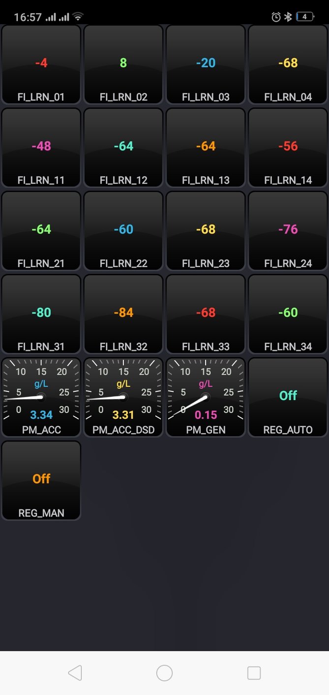

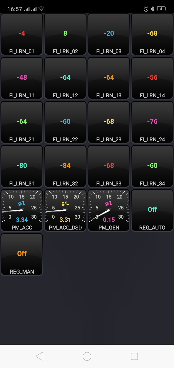

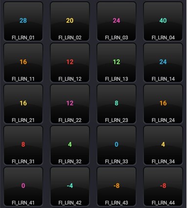

Postprzez Ździchu » 18 paź 2021, 19:13
Za radą dobrzyn22 zdecydowałem się przerzucić wtryski z mojego starego silnika, żeby sprawdzić różnicę na korektach gdyż 1 i 4 wyglądają średnio. Przed wymianą zrobiłem jeszcze kalibrację starych wtrysków dla lepszego porównania. Na pierwszym zdjęciu. Trzeci wtrysk wyszedł sam, pierwszy ze sporym oporem, drugi i czwarty po ciężkiej walce i podważaniu dwoma dźwigniami.
Drugi komplet wtrysków po kalibracji na drugim zdjęciu. Także szału nie ma, ale wypalanie pierwsze miałem po 100km więc chyba muszę rozważyć regenerację wtrysków.

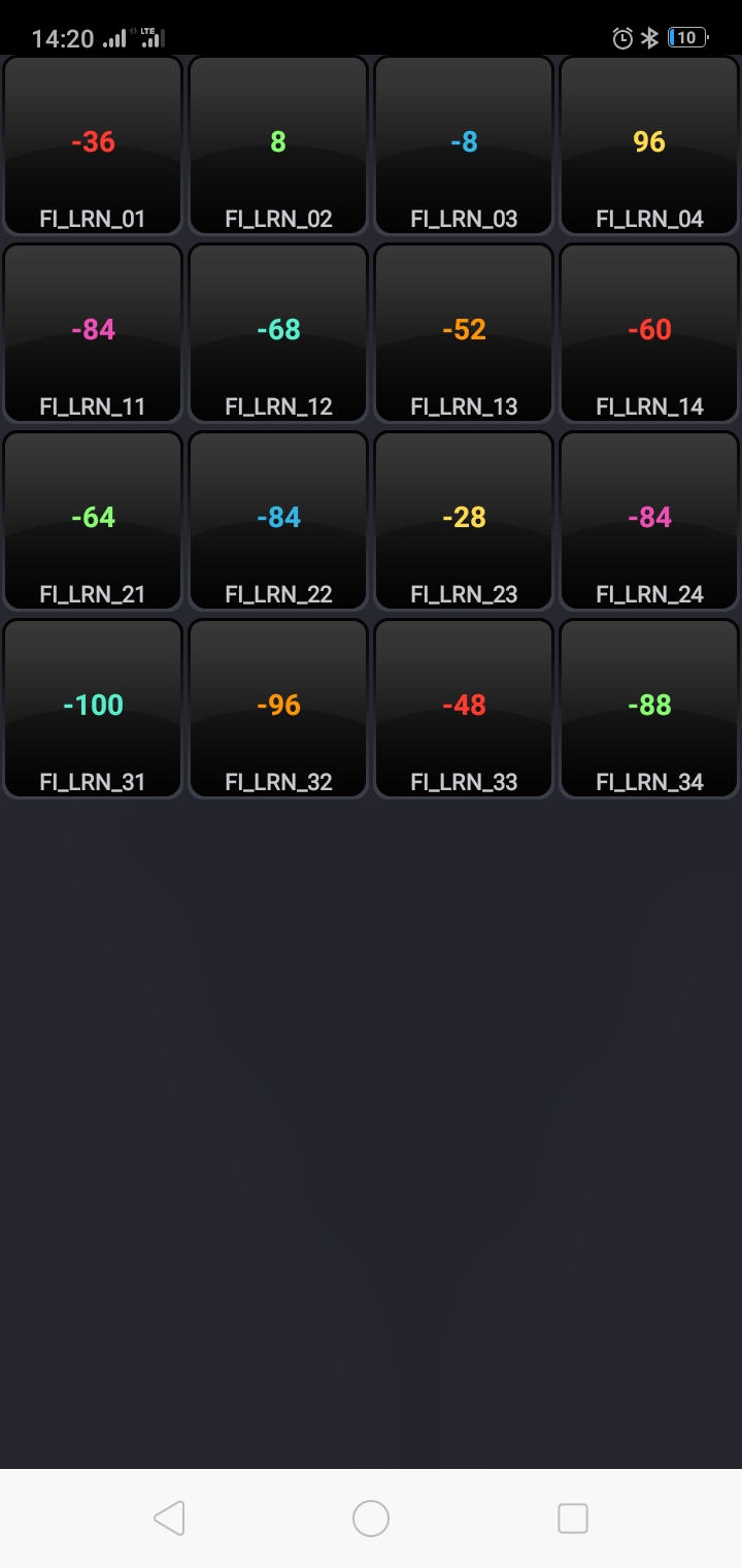

Postprzez darrecki » 28 paź 2021, 06:30
Moje statystyki FI_LRN dla 2.2 Skyactiv-D. Raczej wszystko w porządku.
Przed kalibracją
Po kalibracji
