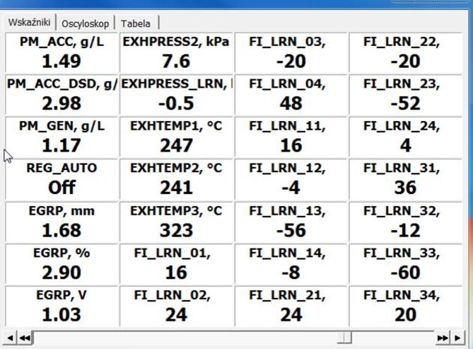

jeziorek napisał(a):Wracam znów do tematu, obserwowałem wypalanie DPF na trasie, w mieście i mniej więcej zlokalizowałem problem, co niestety nie oznacza, że jest to równoznaczne ze znalezieniem rozwiązania. Do rzeczy:
PROBLEM: auto ma problem z wypalaniem DPF, ale tylko na trasie, w mieście nie zaobserwowałem problemu
Objawy: EGR wyczyszczony, korekty wtryskiwaczy ujemne, w większości od -80 do -10. Auto ma problem z korelacją wskaźników PM_ACC, PM_ACC_DSD oraz PM_GEN.
PM_ACC_DSD najszybciej wzrasta. Normalnie w jeździe miejskiej wartość PM_ACC jest synchronizowana z PM_ACC_DSD. Oznacza to, że co jakiś czas oba wskaźniki synchronizują się. Problem z wypalaniem filtra na trasie polega na tym, że jadąc na tempomacie ze stałą prędkością wskaźnik PM_ACC nie synchronizuje się z PM_ACC_DSD. Synchronizacja pojawia się dopiero, gdy PM_ACC_DSD osiągnie wartość powyżej 80% zapchania DPF. Wtedy na kilka sekund zapala się kontrola DPF, a później od razu zaczyna migać i samochód ma ograniczoną moc. Jeżeli jeżdzę po mieście, po każdym włączeniu/wyłączeniu zapłonu obie wartości zrównują się. Problemu nie ma, gdyż po przekroczeniu 4,5 filtr zaczyna się wypalać i wypala się skutecznie. Zjawisko synchronizacji obu parametrów jest widoczne podczas normalnej jazdy, nie trzeba się zatrzymywać. Co jakiś (niedługi czas) obie wartości się zrównują.
Wartość PM_GEN jest zwykle dużo mniejsza od PM_ACC.
Czy któryś z kolegów zna relacje pomiędzy tymi parametrami i może podpowiedzieć gdzie szukać problemu. Jakiś czas temu resetowane były ustawienia czujnika różnicy ciśnień, DPF-u, wypalany był statycznie. Po zresetowaniu włączony był proces adaptacji DPF w Forscanie. Być może sama procedura adaptacji wymaga innego postępowania.
Będę wdzięczny za wszelkie wskazówki od czego zacząć, co może być problemem.

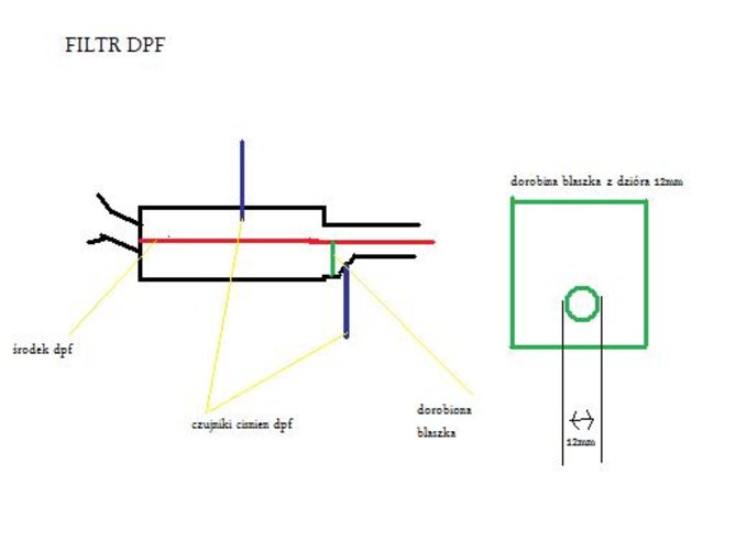

Witam. Jako ze chip tunigery cenia sobie wprowadzanie zmian do komputera 600zl za 10 min pracy postanowilem opisac jak mozna ZA DARMO W MAZDA 6 USUNĄĆ DPF I JESZCZE WZIAC 400ZL ZA WKLAD DPF NA ZLOMIE.
1. ZDEJMUJEMY CAŁY UKLAD WYDECHOWY Z DPF.
2. ZDEJMUJEMY ZÓŁWIA KTORY OSŁANIA KATALIZATOR I DPF
3. WYCINAMY WKLAD DPF. PIERWSZY JEST KATALIZIZATOR I DRUGI DPF(WSZYSTKO W JEDNEJ PUSZCE)
4. ZASPAWUJEMY BLACHE
5. WYCINAMY Z DOSC GRUBEJ BLACHY PROSTOKAT I WIERCIMY W NIM DODATKOWA DZIÓRE 12MM.
6. WYCINAMY KONTÓWKA W TYM MIEJSCU ROWEK(ZAZNACZONE NA ZIELONO) I WKLADAMY NASZA BLASZKE.
7. ZASPAWUJEMY WSZYSTKO
W ZWEZCE CHODZI OTO ZEBY OGRANICZYC PRZEPLYW SPALIN O 30% (WTEDY PRZED BLASZKA TWOZY SIE WIEKSZE CISNIENIE NIZ ZA BLASZKA). PRZY TAKIM ROZWIAZANIU KOMPUTER POKAZUJE ZE FILTR DPF JEST ZAPCHANY W 50% I MAZDA NIGDY GO NIE CZYSCI.
CZERWONA LINIA POKAZUJE SRODEK FILTRA I JEST TYLKO POTO ZEBY BYLO WIDAC JAK DUZA MA BYC BLASZKA(ZIELONA).
NIE DAJCIE ZARABIAĆ BOGACACYM SIE W ŁĄTWY SPOSÓB CHIP-WYZYSKIWACZA... SPAWARKA W DŁON I DO PRZODU :). ZROBILEM TAK 5000KM , ANI RAZU NIEWYPALAŁ MI SIE FILTR I NIGDY NIE ZAPALILA SIE KONTROLKA DPF A KOMPUTER(PROGRAM IDS) CIAGLE POKAZUJE 50% ZAPCHANIA. V-MAX MAZDY PRZED PRZERÓBKA BYŁ 215KM/H PO PRZERÓBCE JEST TO SAMO WIEC MOCY NIE TRACI.
POZDRO...

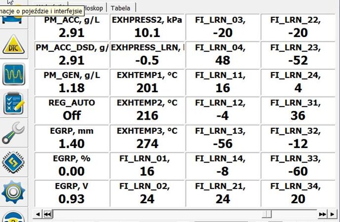

znowu problem z DPF-em. Zbierałem, zbierałem i uzbierałem na nowy EGR (wcześniej był zaślepiony (kupiłem Blue Printa). Niestety przy powrocie z długiego weekendu dopadł mnie mrugajacy DPF, Check Engine i ABS.
Brak mozliwości statycznego wypalenia DPF-a z FS z powodu dużego zapchanie (PM_ACC ok.14 oraz PM_ACC_DSD ok. 14). Na szczęście pomogła metoda Tadziola (wyzerowane czujniki, jazda i chmura dymu z rury).
Obecnie prowadzę obserwacje PM_ACC i PM_ACC_DSD i zauważyłem bardzo szybki (przy jeździe na autostradzie) przyrost PM_ACC_DSD podczas gdy PM_ACC w zasadzie się nie zmienia. Po zjeździe z autostrady wskaźnik PM_ACC natychmiast osiąga wskazania PM_ACC_DSD. I jeśli osiągną wskazania ok. 5 g/L rozpoczyna się proces wypalania, tylko dzieje sie to co ok. 70 km !!!
Kiedy EGR był zaślepiony jego wypalnia incjwało osiągnięci przez PEM_GEN wartości ok. 5 g/L podczas gdy dwa pozostałe (PM_ACC i PM_ACC_DSD) nie osiągały wartości większych niż 1 g/L
Dodatkowo oba wskaźniki fluktują (PM_ACC i PM_ACC_DSD) podczas jazdy w mieście bez spektakularnych wzrostów a czasami nawet spadają podczas gdy PM_GEN g/L w liniowym postępie rośnie.
Poniżej screen z FS po przejachaniu 45 km od ostatniego wypalania. Jak widać watości na pierwszym, trzecim i czwartym sa bliskie lub przekroczone wartości dopuszczalne – czy to może być przyczyna ?
A może coś innego ?
Dopisano 11 maja 2017, 15:22:
Dodatkowo wskazania oba wskaźniki po zjeżdzie z autostrady lub zwolnieniu spadają (ich wrtości). Czy może to być walnięty czujnik ciśnienia spalin ?

Postprzez tadziol » 11 maja 2017, 21:55
Przecież Ty masz albo pierwszy wtrysk do wymiany i to natychmiast,albo kompresja na tym cylindrze niedomaga (podkładki ??).
Ja sie nie dziwie,ze ten DPF tak sie szybko zasrywa.

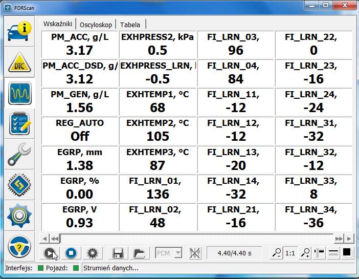

Postprzez wujex » 7 cze 2017, 06:55
Wtryski zrobione (screen korekt poniżej), EGR wymiony (nówka), podkładki wymienione, kompresja OK, mimo wszystko ciągle martwi mnie PM_ACC (ilość nagromadzonych PM) i PM_ACC_GEN (ilość wymaganych PM). Wartość tego drugiego podczas szybkiej jazdy (powyżej 100 km/h) szybko się podnosi (ok 1 g / 15 km.) podczas kiedy PM_ACC i PM_GEN w zasadzie stoją w miejscu. Podczas zredukowania prędkości (do ok. 60 km/h) lub całkowitego zatrzymania parametry PM_ACC i PM_ACC_GEN zrównują się tzn. PM_ACC w jednej chwili dobija do wartości PM_ACC_GEN (screen poniżej). Obawiam się, że w przypadku dłuższej szybkiej jazdy po autostradzie znowu pojawi się problem swiecącej na tablicy choinki z DPF-em gdyż parametr PM_ACC_GEN przekroczy dopuszczalną wartość przy której może odbyć się wypalnie aktywne a PM_ACC nie jako jeszcze jej nie załapie i nie rozpocznie się proces wypalania. Jedyną rzeczą która mi przychodzi do głowy to czujnik ciśnienia spalin, bo raz może dawać fałszywe wskaznania dwa wartość parametru EXPRESS_LRN (zarejestrowana wartość czujnika ciśnienia spalin) – 0,5 kPa ona w zadzie się nie zmienia, podczas gdy EXPRESS2 10.1 kPa jest zmienne a może to zasfiony któryś z wężyków ? Ktoś pomoże, podpowie .....???

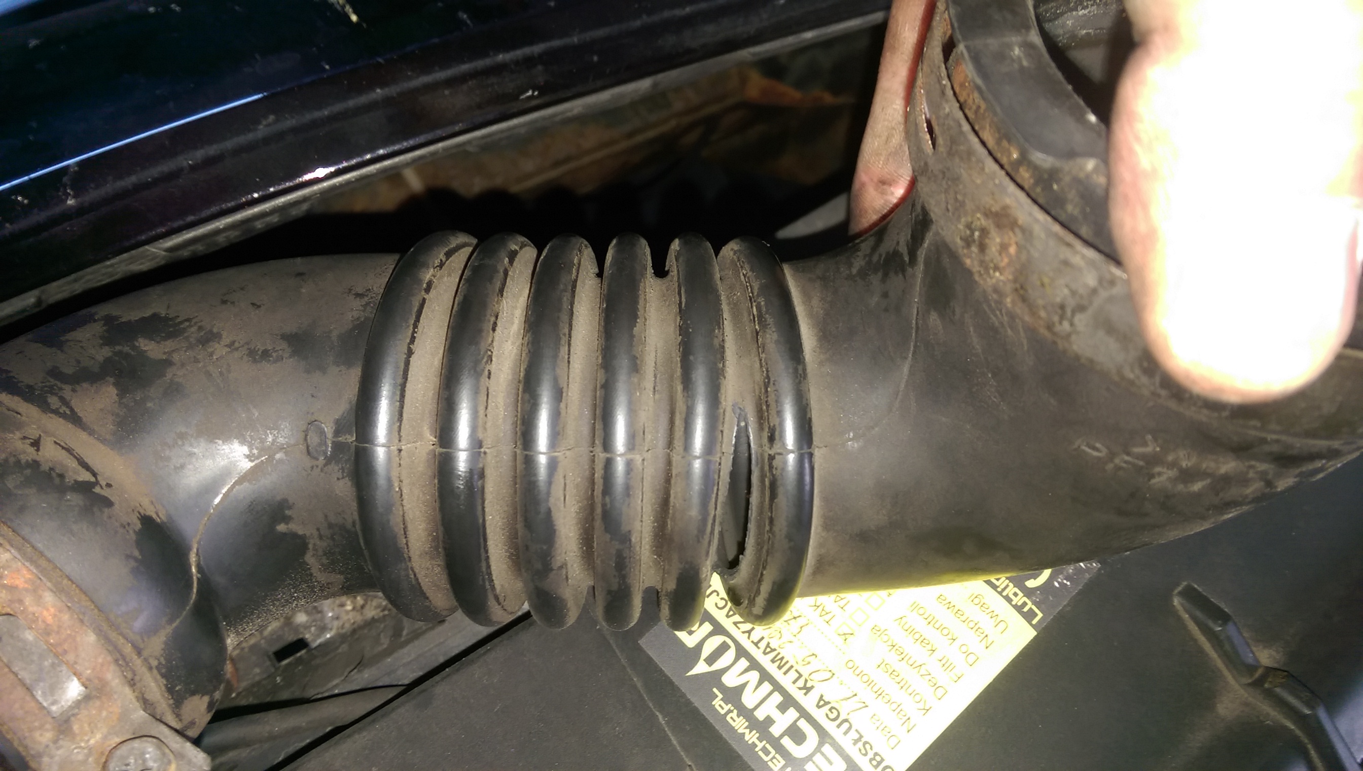

Postprzez Pabllo » 27 cze 2017, 21:05
Chyba znalazłem winowajcę całego zamieszania z dpf. :D
dziurawa rura od powietrza
Od: 12 paź 2006, 15:14
Posty: 219 (1/1)
Skąd: Zębowice
Auto: Mazda 6 GY 2006r.
Postprzez tadziol » 27 cze 2017, 21:24
No pacz,szczelina hahaha
Fałszywy pomiar masy powietrza to kłopoty....

Postprzez Pabllo » 27 cze 2017, 21:34
akurat tą szczelinę miałem cały czas przed oczami, a jej nie widziałem <glupek2> <glupek2> <glupek2>
teraz trzeba będzie kupić coś dla dpf z forte bo się wypalał już co 50km i czasami świecił co oznaczało zapełnienie ponad 80%
