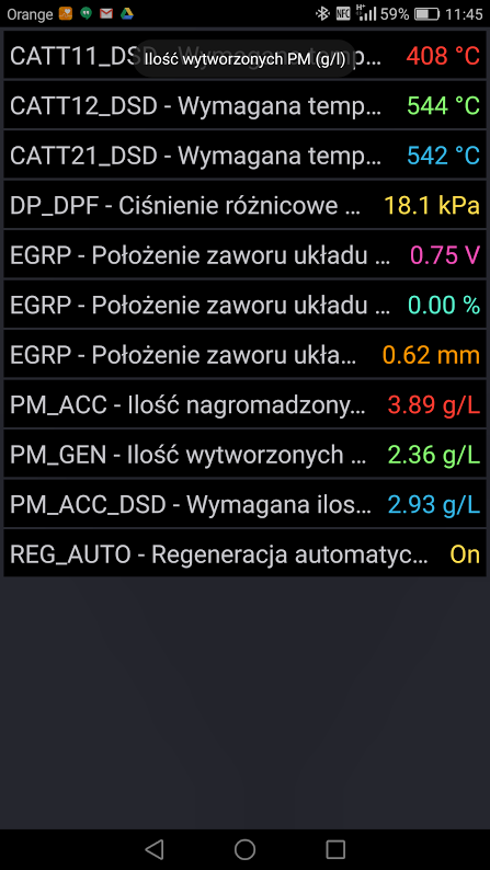

Postprzez jeziorek » 25 sty 2017, 21:49
ostatnio dopadła mnie zapalona kontrolka DPF w trasie. Za pierwszym razem dostałem błąd zbyt długie wypalanie DPF (statycznie się wypalił), za drugim razem PM_ACC doszedł do 7, wypalanie było włączone. Zwolniłem, dałem wyższe obroty i DPF się wypalił ładnie do 0.
Zastanawiam się, czy to nie wina EGR, podczas wypalania filtra powinien być on zamknięty. U mnie jeden wskaźnik w forscan pokazuje 0%, natomiast położenie w milimerach wynosi 0,62 mm.
WIem też, że może być to usterka mechaniczna, której czujnik położenia nie jest w stanie wykryć.
Teraz moje pytanie, czy tam małe otwarcie zaworu (0,61 mm), może zakłócać normalny proces wypalania?
Dodam, że na co dzień jeżdżę w mieście i bez problemu DPF się wypala – w trasie ten sam problem pojawił się dwukrotnie.
Inny trop to uszkodzony dogrzewacz, jednak uszkodził się poprzedniej zimy i DPF zawsze się wypalał.
Temperatury na poszczególnych sondach mam podczas wypalania takie:
cat1 – 350 – 400
cat2 – 550 – 600
cat3 – 550 – 600
z tego co pamiętam, zawsze miałem niższą na cat1.
Prosiłbym o Wasza opinię na ten temat, ewentualnie sprawdzenie u siebie jakie są temperatury podczas wypalania i jaka jest pozycja EGR.
pozdrawiam
jzk
poniżej screen z forcana:
Od: 5 paź 2012, 07:41
Posty: 132 (0/2)
Auto:

Postprzez darrecki » 27 sty 2017, 07:45
Przyznaję, sam nie znalazłem... Tu są jedynie sugestie, że winny może być EGR. Może to był wątek o Forscan, tam poszukaj.
Moderator Globalny
Od: 14 cze 2006, 00:01
Posty: 3234 (56/170)
Auto: 1. Mazda CX60 KH PHEV
2. Mazda 3 BM Skyactiv-D
Postprzez Janusz626 » 27 sty 2017, 08:27
Awaria jakiegokolwiek czujnika czy temperatury czy ciśnienia itd, prowadzi do zapchania DPF.
Jadąc z kontrolka check engine, narażamy DPF a w szczególności jadąc z trybem serwisowym.
Komuś zepsuł się czujnik temperatury, szukaliśmy i wyszło na czujnik temperatury atmosferucznej umieszczony na ścianie grodziowej tuż przy czujnikach ciśnienia DPF.
Może o to chodziło? nie wiem.
W większości problemów z DPF jest EGR, który się zacina w pozycji otwarcia, stąd spaliny a raczej nadwyżka spalin uniemożliwiająca pełne spalenie mieszanki a w konsekwencji zawalenie DPF sadzami.

Postprzez jeziorek » 27 sty 2017, 22:39
No właśnie egr był ostatnio czyszczony, mechanik stwierdził, że nie był bardzo brudny, ale lekko się zacinał. Podobno nasmarowali. W lato zapewne zrobiłbym to sam na działce, ale w przy obecnych temperaturach zleciłem w warsztacie. Problem w tym, że nie wiem jak oni to wyczyścili, na pewno wyjmowali, ale co do smarowania to nie mam pewności. Czy faktycznie 0,61 mm podczas wypalania może robić różnice? W sumie małą, bo przy wyższych obrotach się wypala.

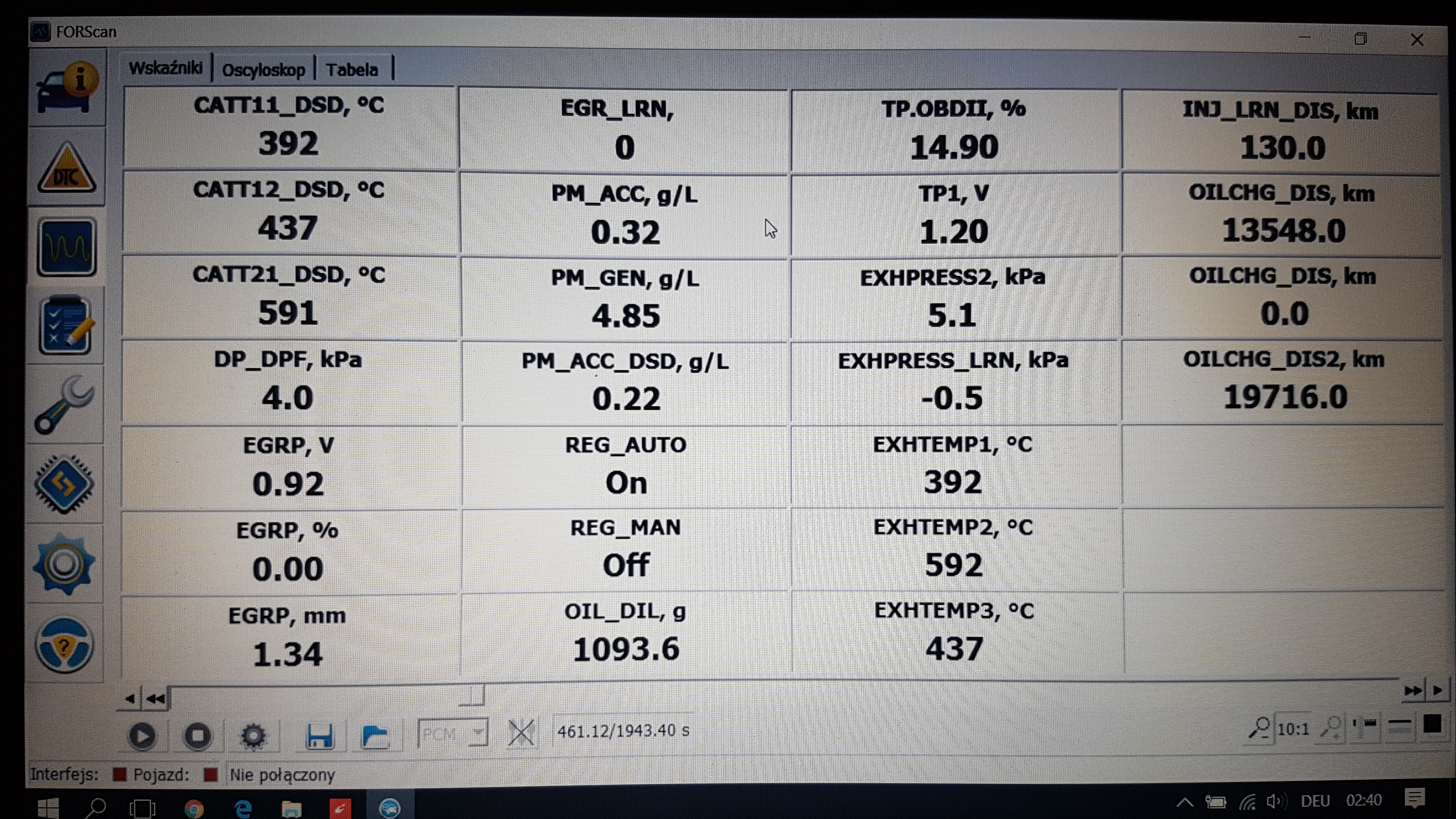

Postprzez robi » 20 lut 2017, 03:13
mam pytanko odnośnie tego nieszczęsnego AGR. Jestem po wymianie DPF-a na regenerowany i chodzi jak na razie bez zarzutów. Cała historia pare postów wcześniej. Po tych przejściach z DPF-em i czyszczeniu AGR zacząłem też monitorować AGR i DPF w Forscanie. Wszstko przebiega ok na normalnych trasach tj. nie "autostradowym" przypadku. Dzisiaj pierwszy raz obserwowałem proces wypalanie w Forscanie na normalnej trasie, i wszystko było ok.parametry jak u kolegi jeziorka (podobne wartości temeratur, PM_GEN w okolicy 4,85 przy początku wypalania) Niepokoi mnie tylko ten AGR tzn. nie jestem pewny czy funkcjonuje prawidłowo tj. czy się zamyka całkowicie. Wartość procentowa EGRP była zero a w mm 1.34 i EGRP V 0,92.
Czy to jest normalne czy rzeczywiście nie domyka sie i jaki to bedzie mieć wpływ na wypalanie w przypadku na autostradzie. Czy w obu tych przypadkach AGR zachowuje się tak samo tzn. przy wypalaniu musi być zamknięty tj na normalnych trasach i przy jednostajnej jeździe na autostradzie?
najlepiej wymieniłbym ten AGR na nowy żeby mieć pewność ale cena jest zaporowa, w Niemieckim serwisie Mazdy ok. 700euro. Czy w Polsce też to tyle kosztuje a może są jakieś zamienniki. a może zaślepić i czy da sie z tym jeździć bo podobno wyskakuje błąd gdy jest zaślepka?
Dopisano 20 lut 2017, 04:38:
witam jeszcze raz, sorrki zalogowałem sie na starym koncie, na poście powyżej, poprzednie pisałem pod nikiem robi05
Od: 12 gru 2011, 17:17
Posty: 11
Auto: Mazda 5 Disel 2.0 110KM 2007r.
190.000km
Postprzez Janusz626 » 20 lut 2017, 10:46
Z tym nieszczęsnym EGR jest tak, że nie do końca pracuje tak jak to widać w FORSCANie.
Jego pozycja na pidach jest pozycją wyliczoną wg silnika a nie wg pozycji samego "grzybka".
Tak więc proszę to wziąć pod uwagę...
