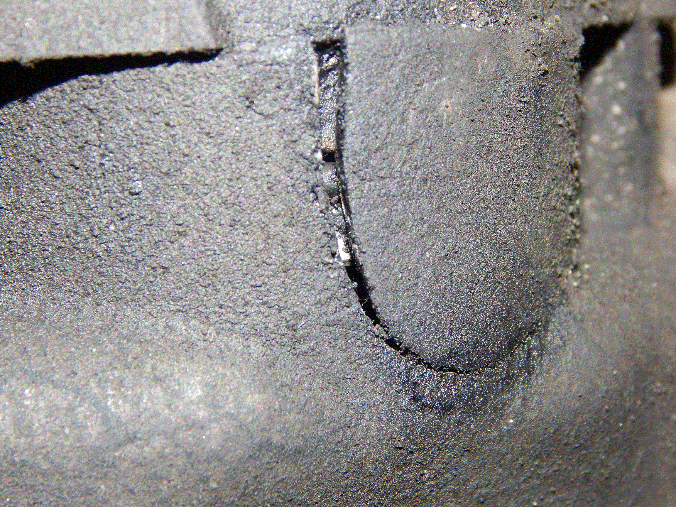

Postprzez tadziol » 31 paź 2014, 19:45
MiKo napisał(a):Czy przyczyna błędu może być niewykrywalna przez komputer w ASO?
Owszem,może.
Manual w kwestii kodu P0101 ( https://euroesi.mazda.co.jp/esicont/eu_ ... 03100.html ) mówi m.in:
Intake air system malfunction
Czyli w skrócie chodzi o cały system dostarczenia powietrza do silnika.Począwszy od obudowy filtra powietrza na głowicy i zaworach skończywszy.
MiKo napisał(a):pojechałem do ASO gdzie wymieniono przepływomierz potwietrza (wcześniej mój jeszcze był czyszczony bez skutku) z informacją, że jak to nie pomoże, to nie mają już koncepcji co może być przyczyną.
A szkoda,przyczyna jest prozaiczna...
Pęknięty intercooler
i to całkiem mocno....

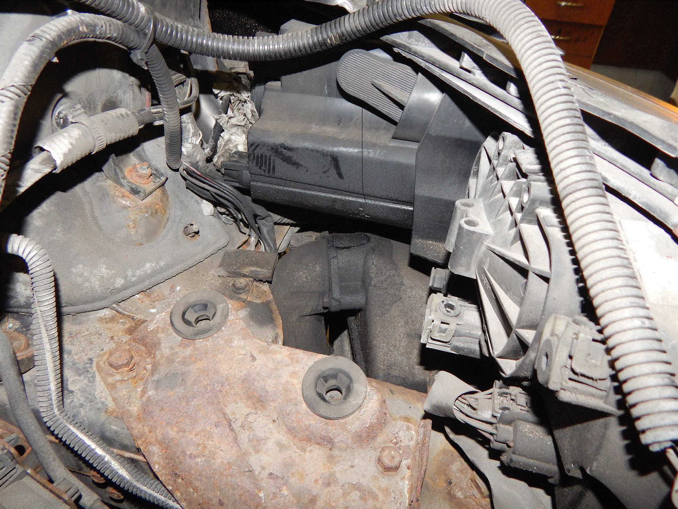

Postprzez MiKo » 31 paź 2014, 21:29
Tak to moja M6 – faktycznie spore pęknięcie :( a ile rudej dookoła :/
Tadziol dzięki za szybkie odnalezienie usterki :)

Postprzez dobrzyn22 » 31 paź 2014, 21:48
MiKo napisał(a):a ile rudej dookoła :/
w M6 to chyba (prawie) standard w tych miejscach :P
MiKo napisał(a): faktycznie spore pęknięcie :(
nie było tego widać przed oddaniem auta do serwisu ??

Postprzez krzych » 1 lis 2014, 14:58
Jemu to ja się nie dziwię, bo zwykle właściciel nie ma tak wprawnego oka żeby znaleźć co jest nie tak, ale że ASO nie znalazło?!? Mimo, że była na to oficjalna "akcja serwisowa"?!? I posiadając jak byk błąd dolotu... porażka.

Postprzez sheller80 » 1 lis 2014, 17:03
Pękniecie swoja droga ale skad tyle rdzy wokół ?

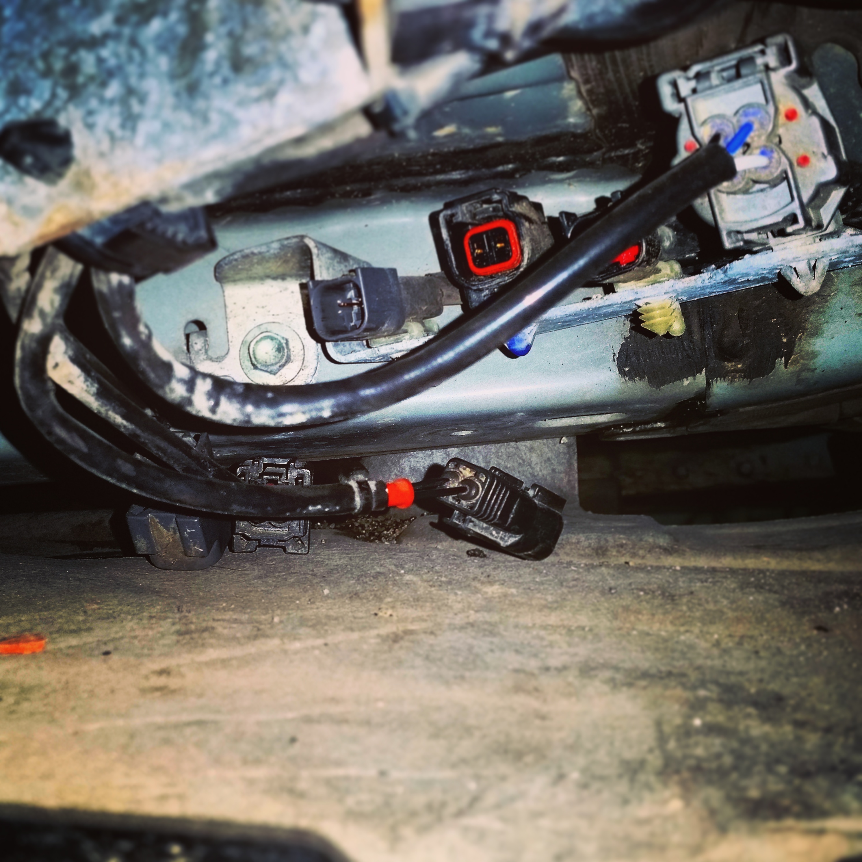

Postprzez marlad » 19 lis 2014, 22:33
Jest kolego opracowana metoda usunięcia problemu z DPF i czujnikami (różnicy i temperatury ) , które po modyfikacji staja się zbędne i które możesz np.sprzedać .
Póki co metoda ta kosztuje to kilka stówek i usuwa problem raz na zawsze .
Wstawie niebawem filmik z monitem parametrów podczas jazdy z odpietymi czujnikami . Samochód oczywiście bez DPF

Postprzez marlad » 20 lis 2014, 00:29
przede wszystkim ECU.
Wóz wyjechał w takiej konfiguracji czujników różnicy i temperatury...
