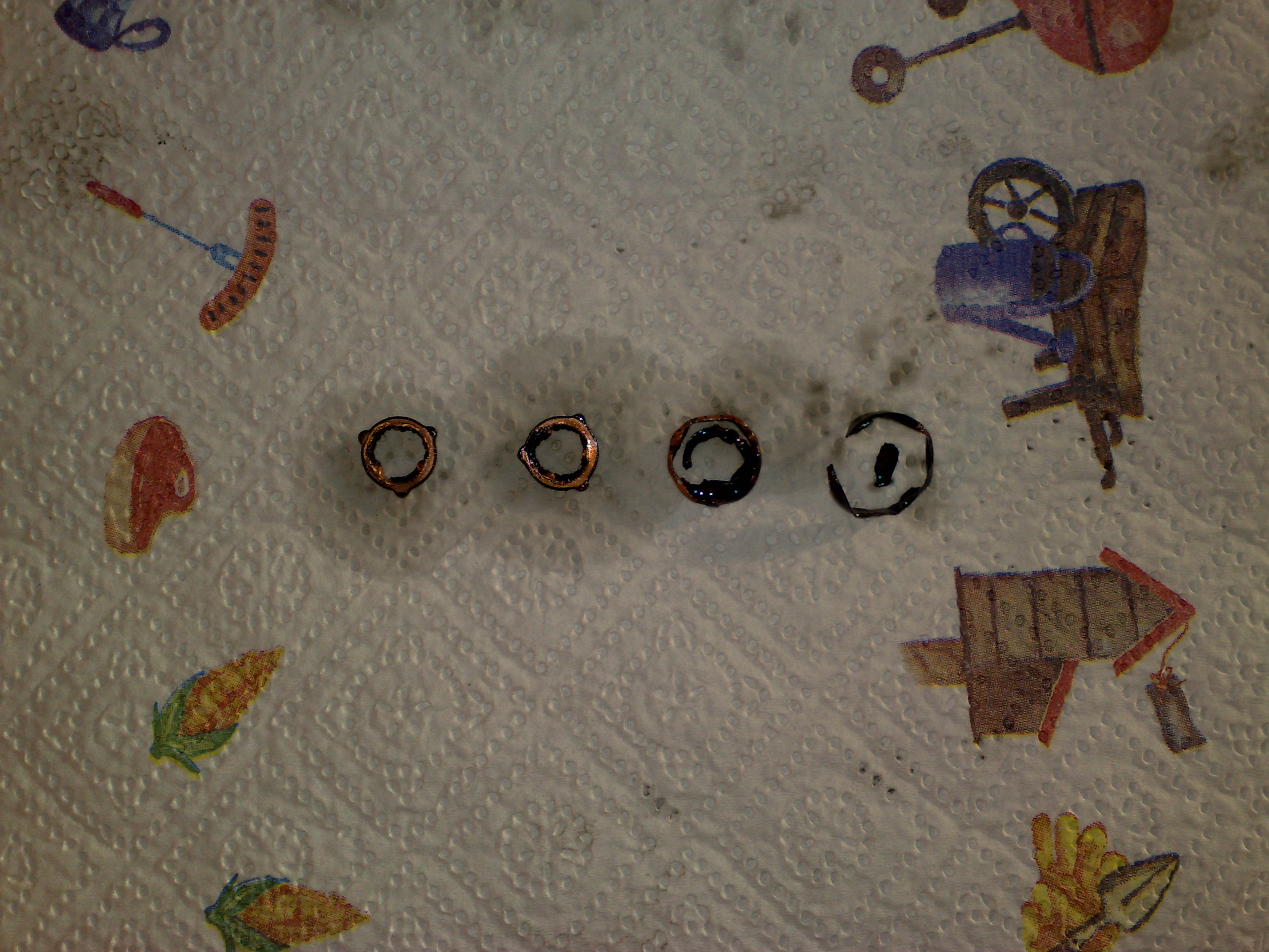

Postprzez tadziol » 30 paź 2013, 18:41
a takie podkładki ktoś już wyciągnął ??
Firma
Od: 28 cze 2005, 18:13
Posty: 3235 (6/149)
Auto: Mazda6 GY
Postprzez dobrzyn22 » 30 paź 2013, 19:04
no ta na zewnątrz powala <spoko>

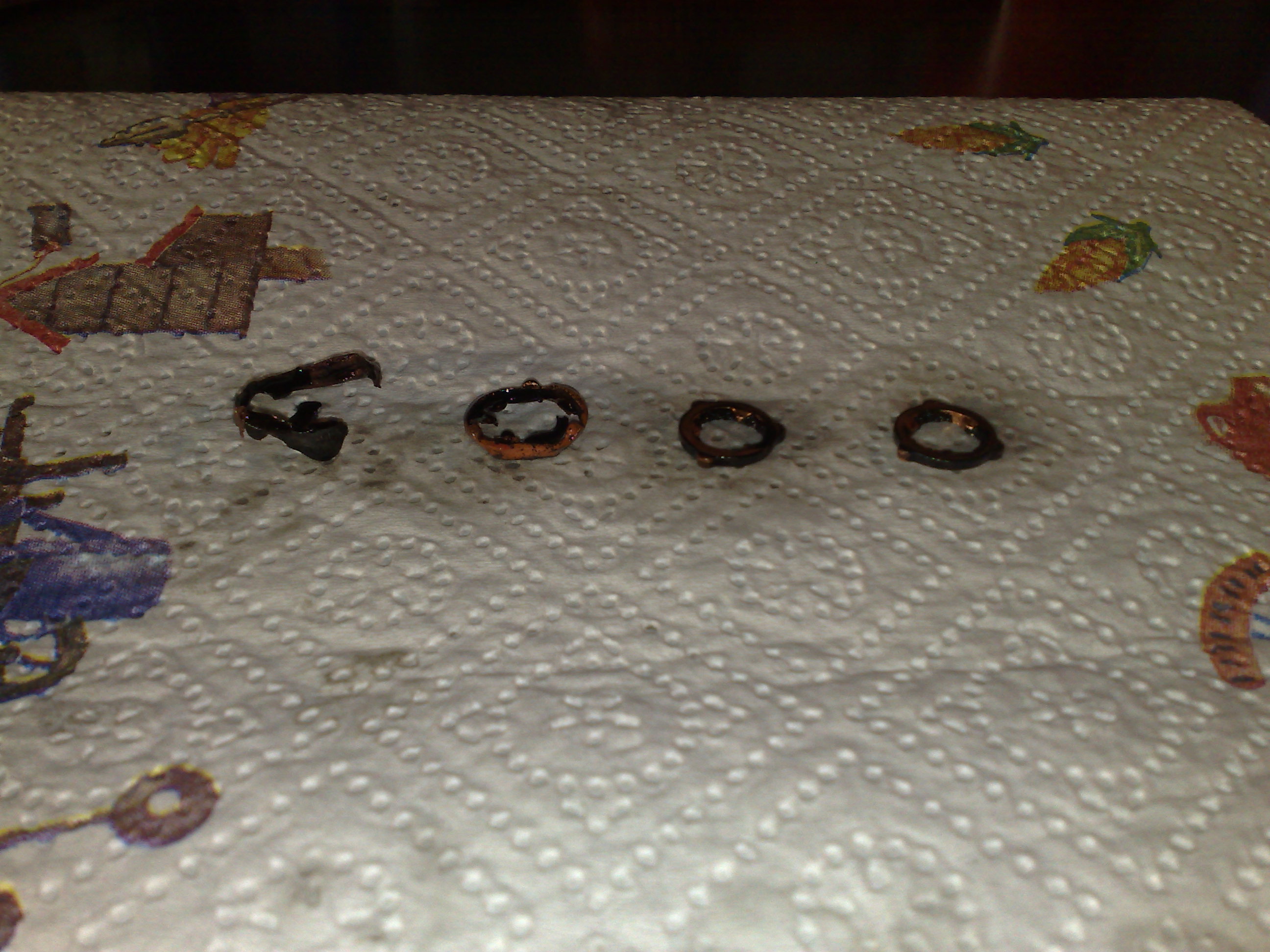

Postprzez wujek116 » 30 paź 2013, 20:33
:() ja pierdu . masakra takich jeszcze nie widziałem . żal silnika .

Postprzez dobrzyn22 » 30 paź 2013, 22:15
u mnie był stan taki, jak tych 2 najładniejszych ;) mimo wszystko przepuszczały, ale w porę zauważone i wymienione <spoko>

Postprzez Janusz626 » 30 paź 2013, 23:28
Na dwóch podkladkach widać doskonale jakby wtryski (para) była strasznie mocno przycisniete łapą...

Postprzez maziadm » 30 paź 2013, 23:39
Janusz626 napisał(a):Na dwóch podkladkach widać doskonale jakby wtryski (para) była strasznie mocno przycisniete łapą...
Jeśli na zdjęciu są rzeczywiście tak jak je wyciągnięto.
Zastanawiało mnie dlaczego zawsze na tym 4tym wtrysku podkładka padała najbardziej. I gdzieś tam w czeluściach internetu spotkałem się z informacją, że pewne zakresy nr VIN miały, mają krzywe wały korbowe. Także Panowie, Panie wały w dół na stół do pomiarownia. <rotfl>
