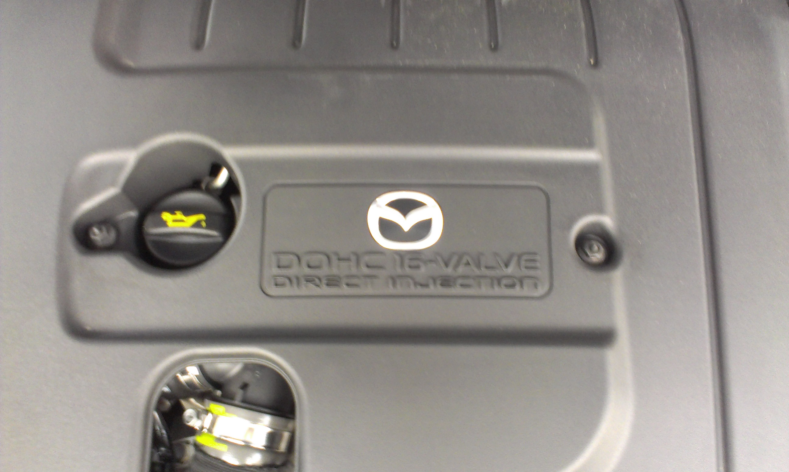

mirfex69 napisał(a):..przeczytalem sporo aale jak dotad nie lapie jak poznajecie moment wypalania filtra Dpf?Dopatrzylem,ze wtedy wzrasta chwilowe spalanie,zapalaja sie jakies kontrolki a ja u siebie nic takiego nie zaobserwowalem.
Może Kolega coś więcej powiedzieć o swoim silniku "DOHC 16V, 1560cm3, O9'"?

Tu mi kolega zabil cwieka jak to mowia :)Zaczalem sie zastanawiac skad wzialem te oznaczenia silnika,przekopalem papiery i znalazlem narazie tylko jakis certyfikat od alarmu a na nim1.6 CDVi 109hp a symbole z profilu znalazlem na pokrywie silnika.Sorki za jakosc ale fotka byla robiona roztrzesionymi dlonmi przed kupnem madzi :D
Prawde mowiac to moje pierwsze japonskie auto,pierwszy diesel i pierwsze auto przy ktorym nic nie majstruje i tak naprawde bardzo niewiele wiem.Na temat silnika moge powiedziec tylko tyle,ze bardzo wdziecznie i milo mnie wozi,aaale wiedzy o technologi nie posiadam niestety <glupek2> Az mi glupio z tego powodu bo wszystkie pojazdy w PL sam naprawialem w razie potrzeby a tutaj..no co tu moge..plynu do spryskiwaczy sam nalac hahaha

Leoo napisał(a):Silniczek o takiej pojemności może nie posiadać DPF-a.
09 raczej na pewno posiada.
