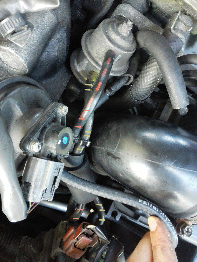

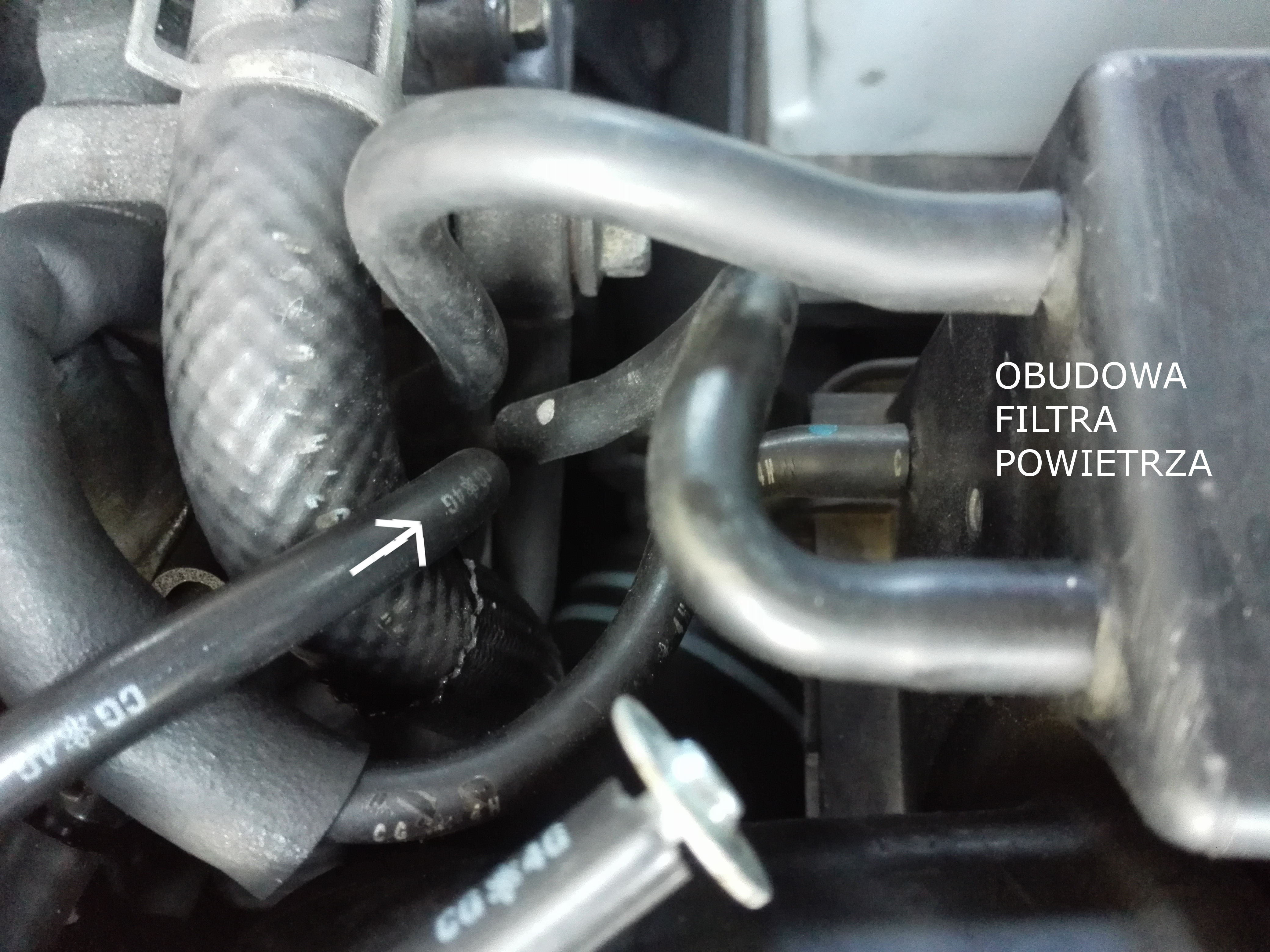

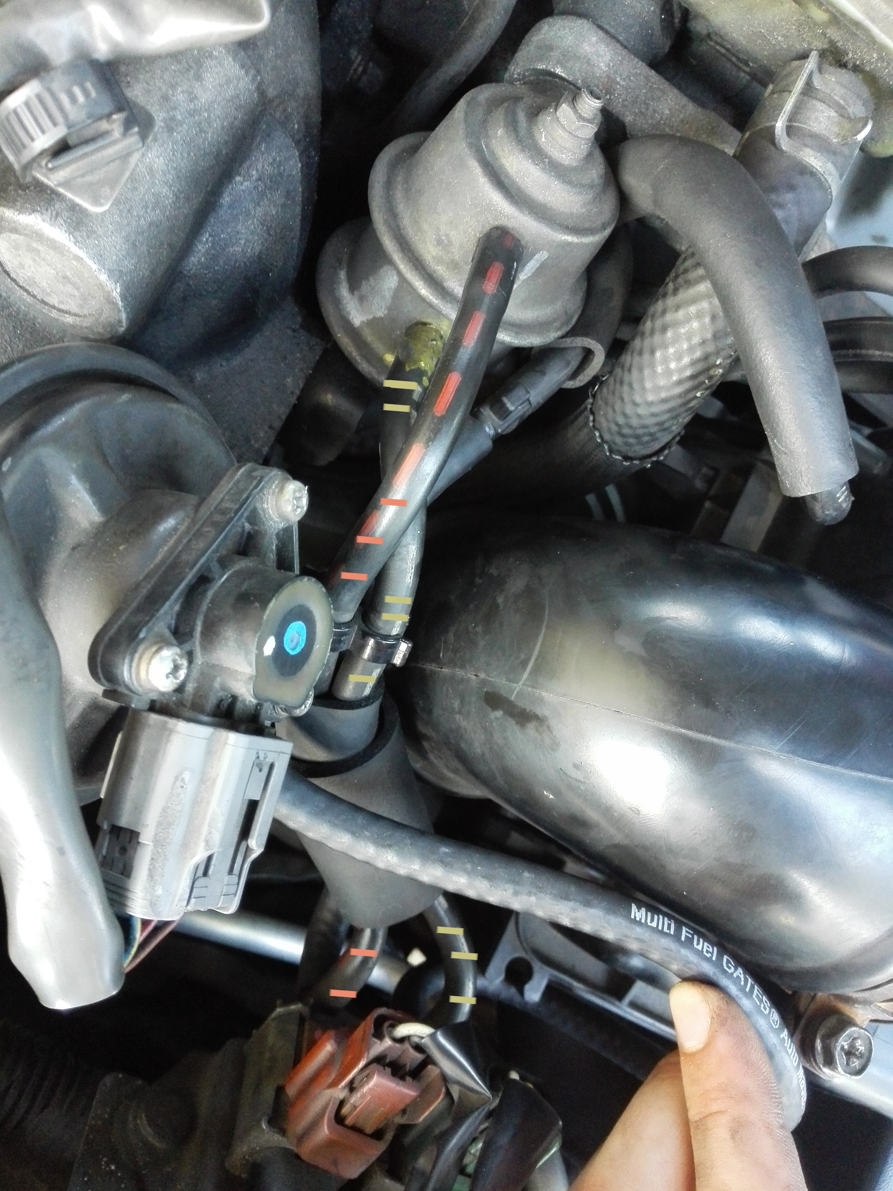

Postprzez pakox » 9 lip 2017, 17:54
Cześć
Mam problem z pojawiającymi się co jakiś czas błędami p0401 i p0404.
EGR wogóle nie pracuje bo nie dochodzi do niego podciśnienie. Ktoś chyba coś wcześniej pomieszał z wężykami przy zaślepianiu EGR, jeden z wężyków jest obcięty i zaślepiony.
Zrobiłem zdjęcia i czy jest ktoś tak miły żeby wyjaśnić mi gdzie ten zaślepiony wężyk powinien być wpięty oraz na 2 zdjęciu wężyki od solenoid (czerownej i zielonej) podejrzewam że są źle wpięte.
Wężyk z EGR jest podłączony od dołu do zielonego solenoidu.
Patrzyłem na ten schemat poniżej, ale nie jest on dla mnie zbyt czytelny...

Postprzez casperii » 15 sty 2019, 09:58
pakox czy rozwiązałeś swój problem. możesz mnie poratowac fotkami jak masz to podłączone? góra gruszki wędruje do bordowa / czerwona kostka wpięte masz od dołu czy boku do elektrozaworu ? dół gruszki wpięte do zielonej kostki elektrozaworu w dół czy bok ?
