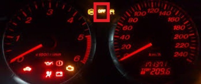

Witam.
Mój problem z DPF-em wygląda następująco. Dopiero co zakupiłem auto, nie zmieniałem oleju gdyż w książeczce wymiana wychodzi dopiero za 10kkm bądź pół roku. W każdym razie po zrobieniu nim 400 km zapaliła się kontrolka DPFu+ CHECK+ kontrola trakcji+utrata mocy. Przepaliłem filtr tak jak opisujecie ale kontrolka nie zgasła, wyłączyłem silnik i kontrolka z DPFem znikneła, pozostały dwie. Po podłączeniu do komputera dwie kolejne zniknęły. Nie zdążyłem przejechać 100km DPF odezwał się znowu ale tym razem mruga i reszta z poprzedniego przypadku również się uruchomiła. Do ASO mam 120 km. i stąd pytanie, czy można ryzykować, niby kontrolka z DPFem się wyłączyła ale na trasie pewnie znowu do o sobie znać... Nie wiem co zrobić
panoramixxx1
Sprawdzić poziom oleju. Nie martw się DPF-em, pomyśl o silniku, czy jest smarowany jeszcze olejem czy już paliwem... Jeżeli stan oleju nie przekracza F to jedź do ASO.panoramixxx1 napisał(a):Nie wiem co zrobić
