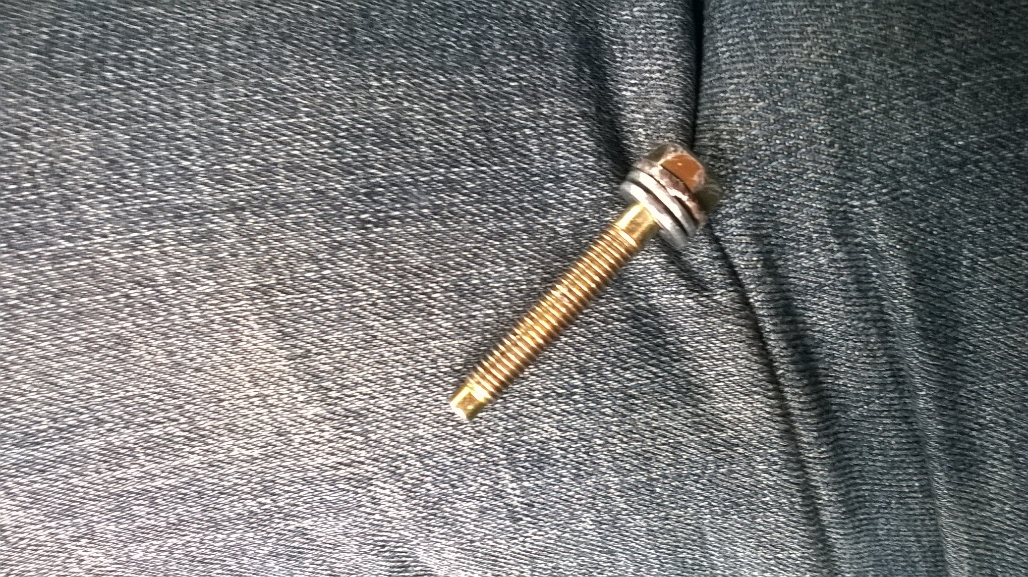

Cześć, Ostatnio sprawdzałem miskę olejową i znalazłem w niej nakrętkę. Wie może ktoś od czego to może być? Dodam że wcześniej wymieniał mi mechanik podkładki pod wtryskami i tak się zastanawiam czy możliwe jest aby jemu to wpadło jakoś od góry? Dzwoniłem, ale oczywiście się nie przyznaje, twierdzi że to nie możliwe. Przed wymianą podkładek robiłem inspekcję miski przy okazji wymiany oleju i wszystko było ok. Niezły wżer już miałem w misce...Pozdro

Postprzez NightStalker » 8 wrz 2015, 18:18
Śruba M6?
Jesli tak, to chyba od mocowania miski olejowej. Nie brakowało Ci czasem jednej śruby?

Postprzez Arniwwl » 8 wrz 2015, 18:22
To nie nakrętka tylko śruba z tego co widzę to 8mm podczas wymiany podkładek takich się nie odkręca.Widzę że są tu jakieś dodatkowe podkładki więc pewnie ktoś coś rzeźbił , a takich śrub jest w silniku sporo n.p. stopki wałka rozrządu tylko po co te podkładki ? czyżby za długa śruba

Postprzez Perseusz_Legnica » 9 wrz 2015, 16:35
Macie rację to śruba, rozmiar nr 10. Czy taki rozmiar się odkręca podczas wymiany podkładek?

Postprzez Arniwwl » 9 wrz 2015, 20:23
10 to chyba rozmiar klucza do niej ,więc śruba 6mm. Jeśli tak jest to może być śruba jedna jedyna która pod miską jest wkręcana przez aluminiową przegrodę do bloku. Tylko te podkładki mi nadal brzydko wyglądają i jeśli jest to śruba o której mówię to raczej byłby wyciek oleju

Postprzez Perseusz_Legnica » 10 wrz 2015, 18:06
10 to rozmiar klucza. Wycieku oleju nie było i nie ma, chyba że hmm- przed wymianą podkładek byłem w trasie i przyznam się, że na drodze szybkiego ruchu wrzuciłem na 6 przy 120 co w konsekwencji doprowadziło do zapchania dpf, byłem na serwisowym wypaleniu – dpf żyje, zmierzam do tego że podczas tego wypalania zeżarło mi prawie cały olej, może tu jest przyczyna odpadnięcia tej śruby? Ale żadnych śrub mi nie brakowało. Tajemnicza sprawa...

Postprzez Enduro » 12 wrz 2015, 09:46
niezla niespodzianka w misce po pracach mechanika
w postaci tej srubki M8.
nalezy mu sie dyplom debila

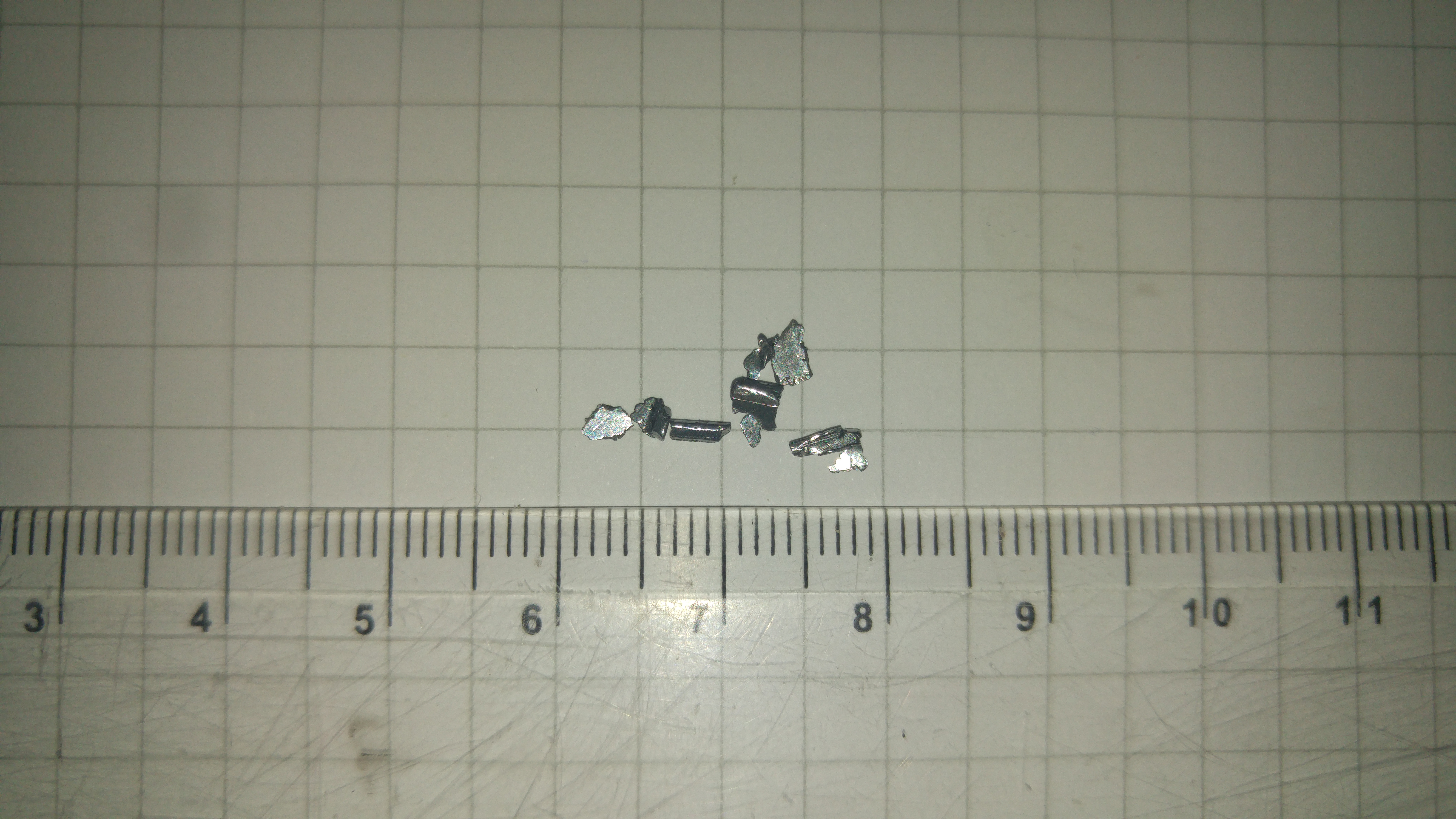

Witam wszystkich! Mam problem z Mazdą 6 2.0 MZR-CD 136 KM 2004r. Podczas wymiany oleju i ściągnięciu miski w oleju znajdowały się kawałki metalu. Wyglądają jakby były przemielone? Mechanik mówił, że były po stronie pompy oleju, magnes ich nie przyciąga, materiał jest dość miękki. Dwa lata temu strzelił pasek rozrządu i wyłamane zostały dźwigienki zaworowe. Od tamtej pory miska nie była ściągana. Zastanawiam się, czy opiłki to objaw kończących się panewek, czy może jakieś resztki dźwigienek zaworowych. Dodam, że silnik pracuje równo, nie słychać żadnych stuków. Z góry dziękuję za pomoc i opinie.

Postprzez Enduro » 13 cze 2017, 22:56
wglad na elementy dzwigienek
to duzy blad ze nie zdemontowaliscie wtedy miski, moze przy odrobinie szczescia nie bedzie konsekwensji silnikowych

Postprzez zboq » 25 wrz 2017, 14:47
Witam!
Koledzy, czy ktoś się orientuje, czy element znaleziony w misce jak na zdjęciu pochodzi z pompy olejowej ?
Ostatnio auto na zimnym bardzo głośno szumiało-świszczało, a po rozgrzaniu ustawało. Po dokładnym przeszukaniu przez mechanika, okazało się, że pompa olejowa szumi. W misce znajdował się taki właśnie element oraz opiłki które najprawdopodobniej pochodzą z zębatek wału i pompy oleju (Widać ich uszkodzenia).
Mechanik podejrzewa, że ten kawałek metalu pochodzi z pompy właśnie bo mu tak pasuje rozmiar.
