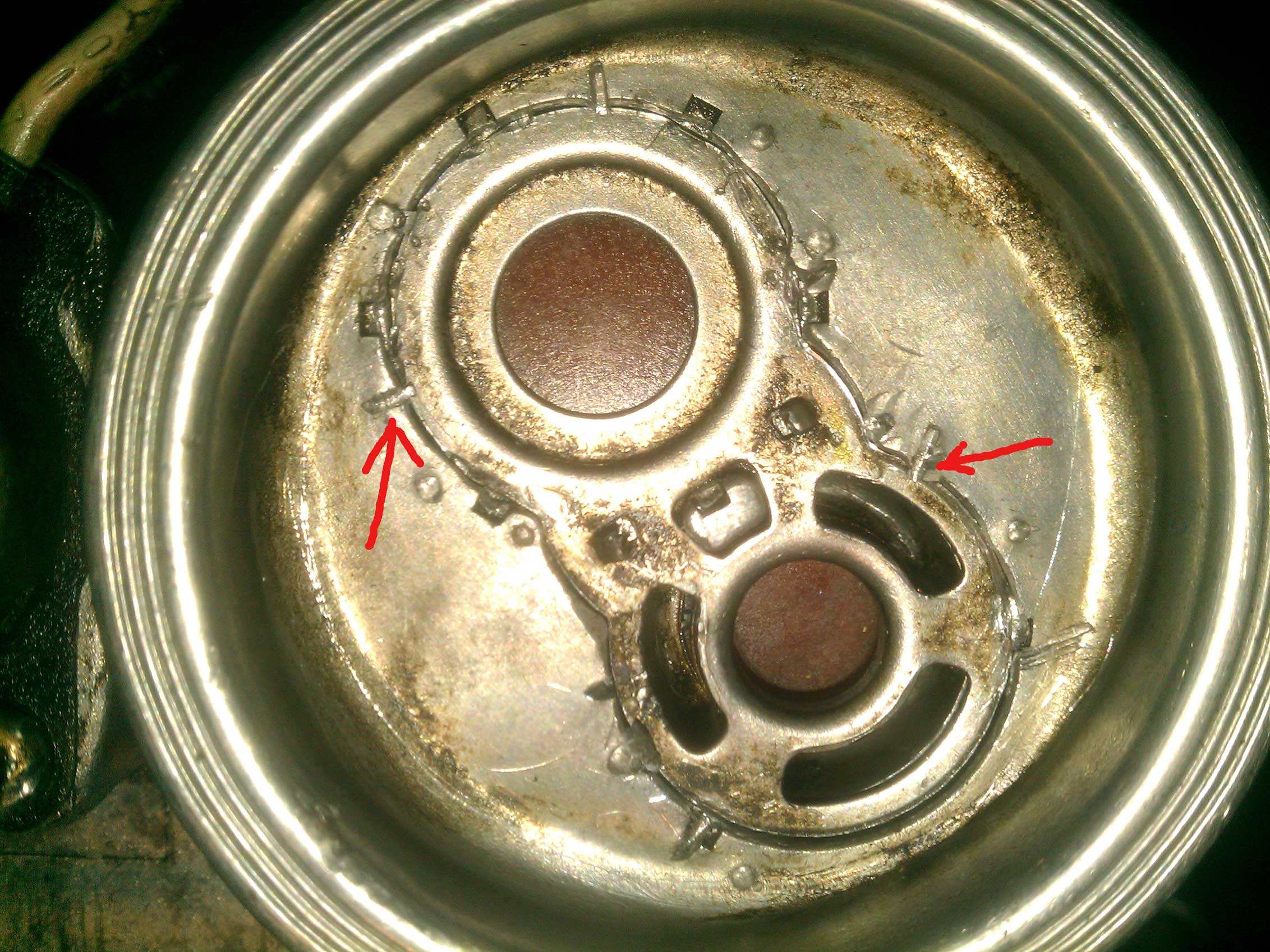

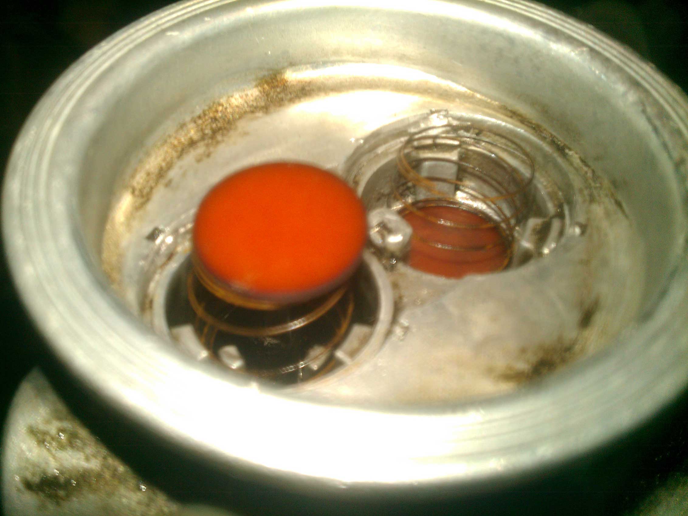

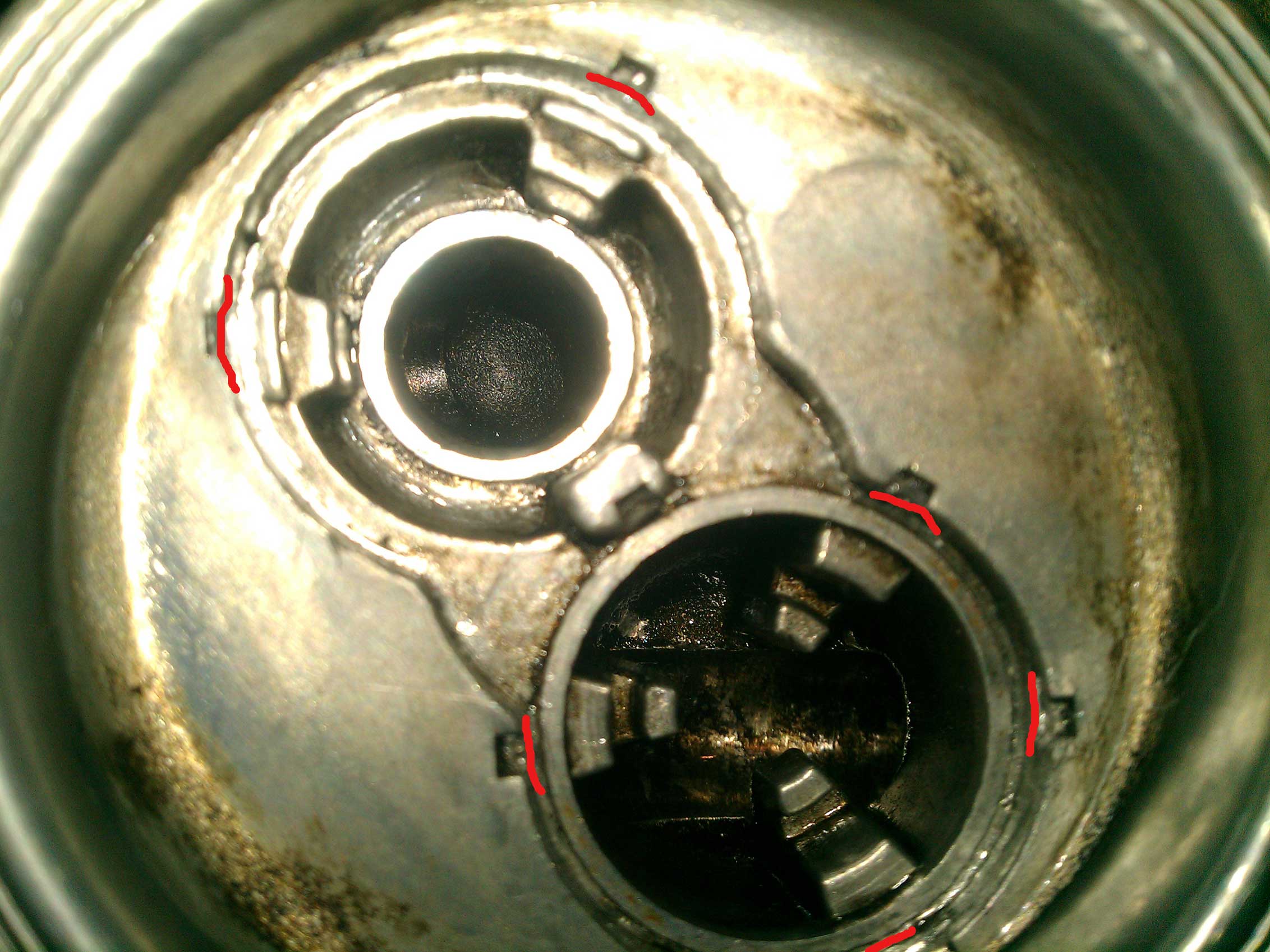

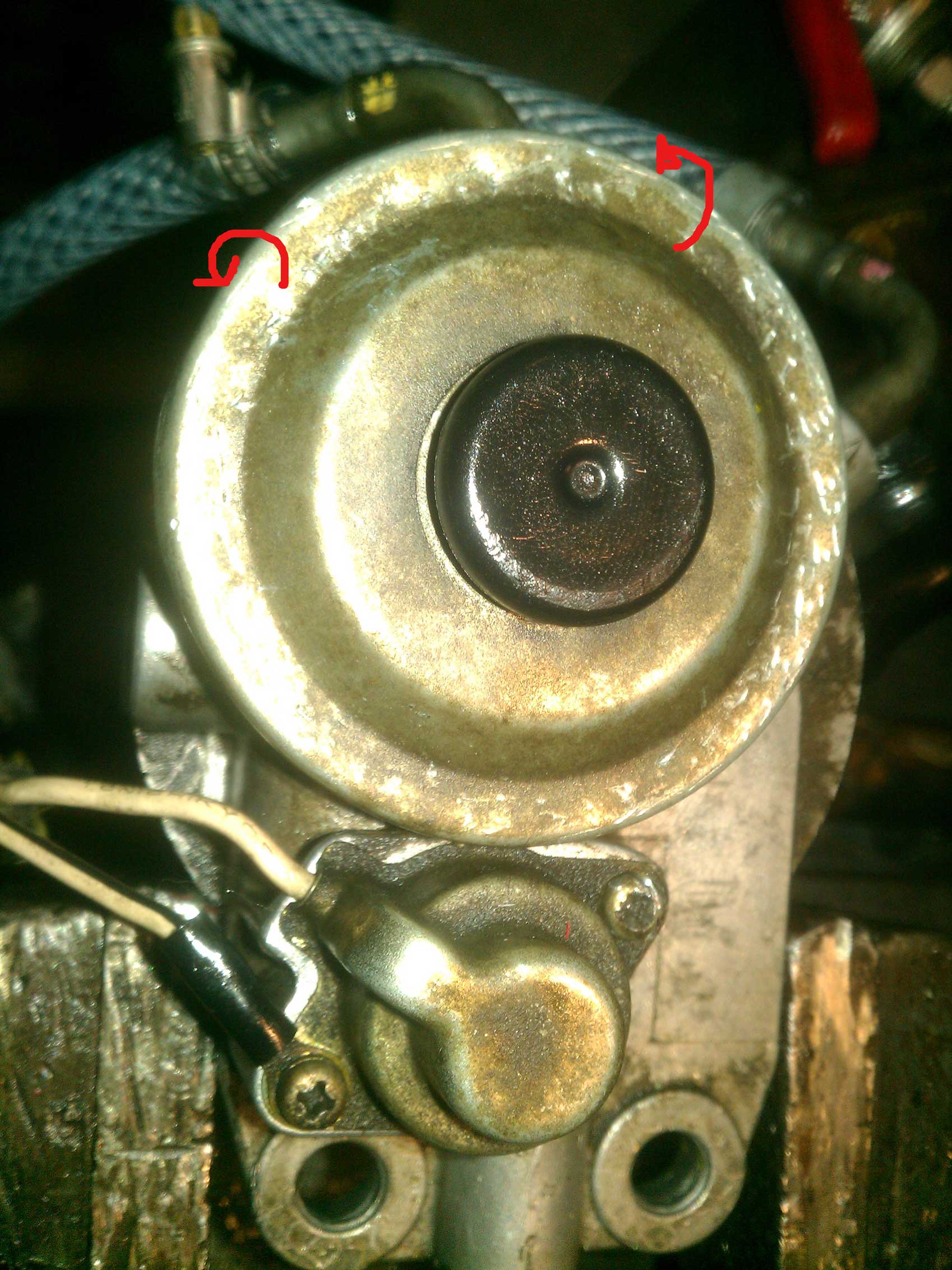

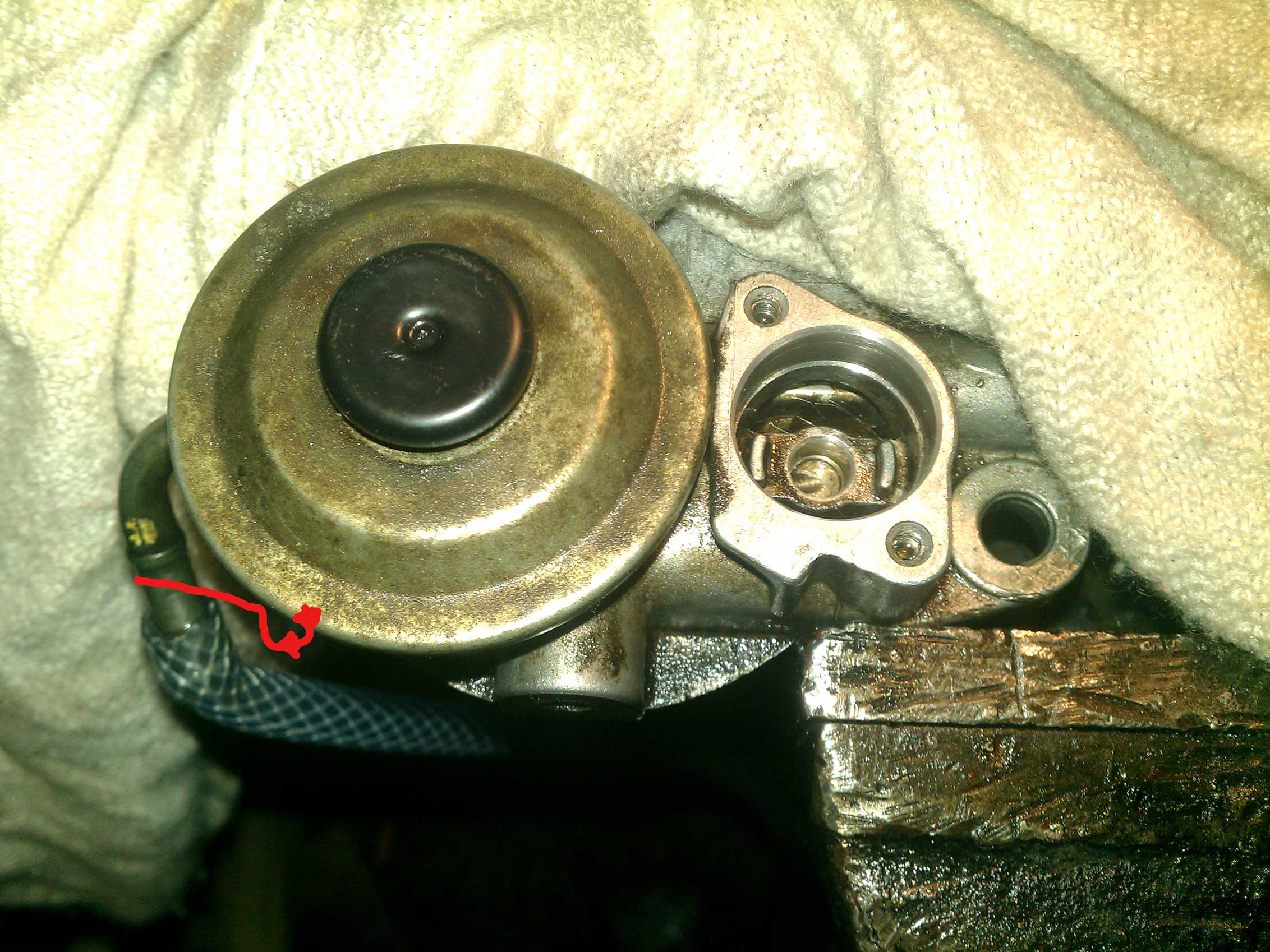

Postprzez voltek » 1 lut 2014, 21:26
Wkurzony ciągłym schodzeniem paliwa z instalacji postanowiłem za radą kolegi Enduro
poszukać i uszczelnić nieszczelność w filtrze paliwa.
A poniżej foto relacja z naprawy zaworka zwrotnego w obudowie filtra paliwa.
Jak już wykręcimy filtr z autka to na początku musimy dostać sie pod dekielek pompki paliwa.
W tym celu odginamy od spodu zawiniętą blaszkę za pomocą np. śrubokrętu dość ostrożnie, nie wkładając za głęboko żeby nie uszkodzić uszczelki (membrany) naszej pompki.
Po zdjęciu dekielka ukażą nam się dwa zaworki zwrotne zasłonięte blaszką. Żeby wyjąć tą blaszkę trzeba np. ostrym scyzorykiem lub śrubokrętem odciąć zabezpieczenia pokazane na zdjęciu czerwona linią.
Następnie wyciągamy zaworki i czyścimy pod nimi gniazda ( u mnie było tam sporo gęstej czarnej zawiesiny i jakieś włosy).
Po wyczyszczeniu składamy wszystko w odwrotnej kolejności do rozbierania, zabezpieczając oczywiście blaszkę kilkoma nacięciami np.. śrubokrętem przed wypadnięciem.
Na koniec wywijamy odwinięty kołnierz dekielka pompki i zaciskamy go dość mocno. Ja użyłem tu dużych szczypiec coś podobnych do „Morsa”, ale każdy może to zrobić tym co ma pod ręką 
Teraz otwieramy Browarka i cieszymy się z zaoszczędzonych paru stówek.
Czas naprawy w granicach 45minut.
