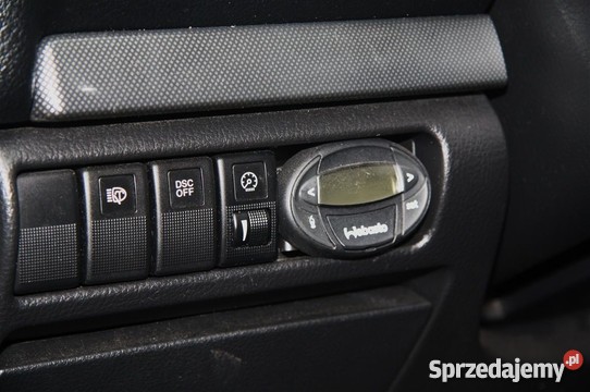

gdybym miał Webasto w madzi powinienem mieć taki wyświetlacz z lewej strony? czy nie koniecznie?
Od: 5 mar 2016, 09:45
Posty: 45 (0/1)
Skąd: Sosnowiec
Auto: Mazda 6 Hatchback 2006r.
2.0 CITD 143km
Postprzez dobrzyn22 » 5 mar 2016, 11:22
jakbyś miał pełne ogrzewanie postojowe to tak – taki zegarek, lub pilot. Jednakże każda (prawie) M6 diesel jest wyposażona standardowo w dogrzewacz (jak otworzysz maskę, to on jest umieszczony po lewej str, za filtrem paliwa)
