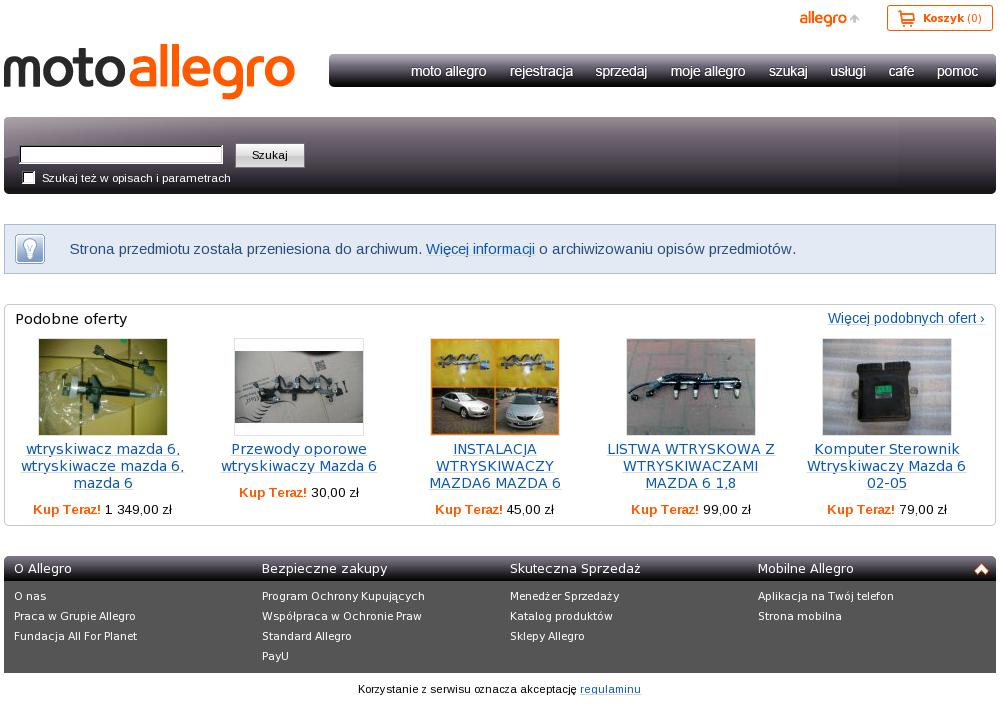

Nie wiem skąd weźmiesz części do regeneracji wtrysku skoro firma Denso nie udostępnia części do swoich wtryskiwaczy natomiast Bosch o którym wspomniałeś udostępnia tak samo Delphi. Tu jest link do nowego całego wtryskiwacza http://moto.allegro.pl/wtryskiwacz-mazd ... 07931.html Także nie łudźcie się na jakąkolwiek "regeneracje" wtryskiwaczy firmy Denso bo mycie które oferują specjalistyczne zakłady nic nie da. Jeśli ktoś ma wątpliwości w to co napisałem proponuję zadzwonić do Boscha w pietrzykowicach albo w stalowej woli.
