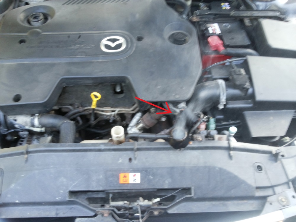

Postprzez daymaker » 3 paź 2013, 07:01
Załączone zdjęcie utwierdza mnie w tym przekonaniu :(
Dym z chłodnicy czuć spalinami, a płyn chłodniczy zaczyna się zmieniać w rudy :(
Od: 11 lip 2013, 11:49
Posty: 10
Auto: Mazda 6 GY CD 2.0 136km 2005 RF-5C
Postprzez Enduro » 3 paź 2013, 09:38
czyli sprawa jasna..co do uszczelki pod glowica.
E.
