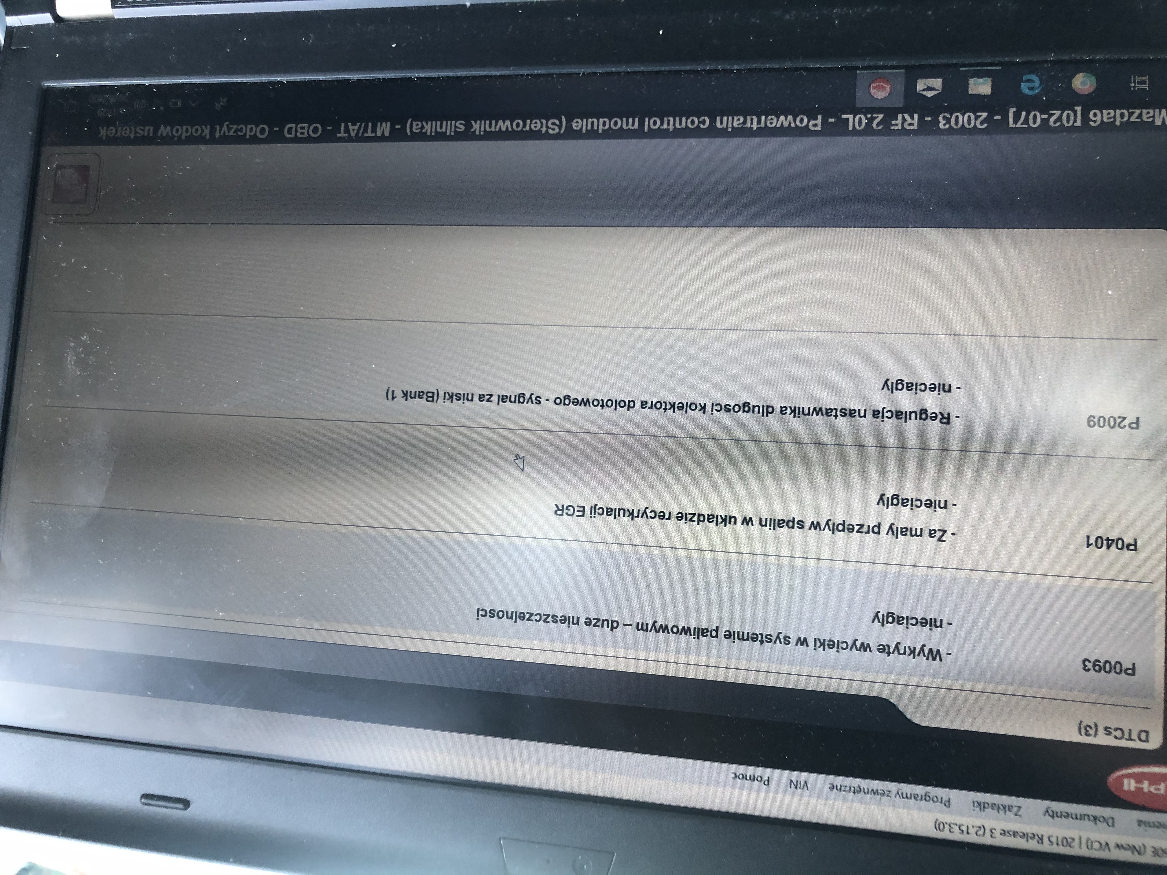

Witam mam problem 2 dni temu kupiłem od gościa mazde 6 2003r silnik diesel 2.0. 136km
Na trasie do domu okolo 100km nie bylo zadnych problemów. Na drugi dzień też caly dzien jezdziłem załatwiałem sprawy ogolnie zrobiłem łącznie lekko ponad 300km i nagle dzis sie pojawił problem dokładnie chodzi o to
Auto normalnie jechało nagle daje gazu a auto nie chce krecic wiecej niz 1500 obrotów. Na każdym biegu 1500 obrotow i nic wiecej. Po zatrzymaniu sie zgaszeniu auta odpaleniu bylo normalnie obroty normalnie sie kreciły do konca. Po ok 2 km znow to samo zatrzymalem sie pogazowałem na luzie ale tez krecil do 1,5k... Zgasiłem odpaliłem i znow auto chodzi jak powinno po nastepnych 5km znow sie to pojawiło z racji , że dojechałem do domu zgasiłem odpalilem znow i przygazowalem na luzie to normalnie sie krecił <glupek2> I tak już zostawiłem

Po podlaczeniu do kompa takie cos.
Wie ktos co moglo byc przyczyna problemu ? I ogolnie wyjasnic mi błedy jak ktos ogarnia

Postprzez zgrYwus » 1 cze 2020, 10:18
Zawór scv jeśli nie ma zewnętrznych wycieków
