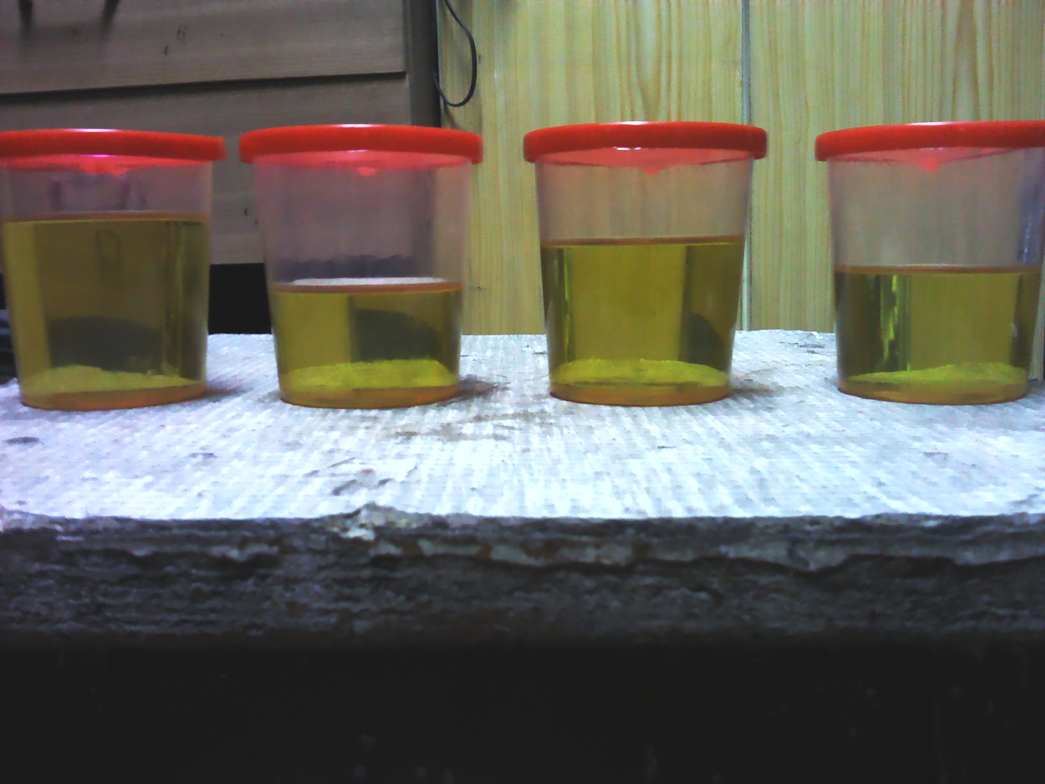

Dzisiaj wykonalem test przelewowy (dwukrotnie) test trwal 4min na wolnych obrotach, wyniki widoczne na zdjeciu od lewej:
1. 82 ml
2. 46,5 ml
3. 68 ml
4. 53 ml
Pytanie podstawowe, ktore wtryski sa dobre? i co dalej... :(
Jestem przed wymiana podkladek, wiec czy jest sens je wymieniac czy trzeba najpierw wtryskow poszukac? Czy taki test swiadczy definitywnie o tym ze wtryskiwacz jest do wymiany???

Wtrysk 1 i 3 są poza granicą normy ( granica normy to najniższy wynik pomnożony przez 1,4 a więc 46,5 x 1,4 = 65,1 ). Więc można przyjąć, że dwa wtryski niedomagają. Najpewniejsza jest wymiana na nowe :)

Postprzez Enduro » 4 lis 2012, 01:07
wtrysk to elemet ekspltacyjny, ktory sie wyciera, przez co staje sie m.in. nieszczelny..
i zadne eksprymenty nie przedluzą jego zywotnosci jeśli jest uszkodzony.
pozdr.
E
Od: 6 sie 2008, 21:37
Posty: 4881 (1/19)
Postprzez kingiru » 4 lis 2012, 09:15
Dobrze.... wiec co dalej...
Test przelewowy pokazal ze dwa wtryski niedomagaja wiec sa do wymiany :(
