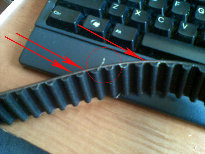

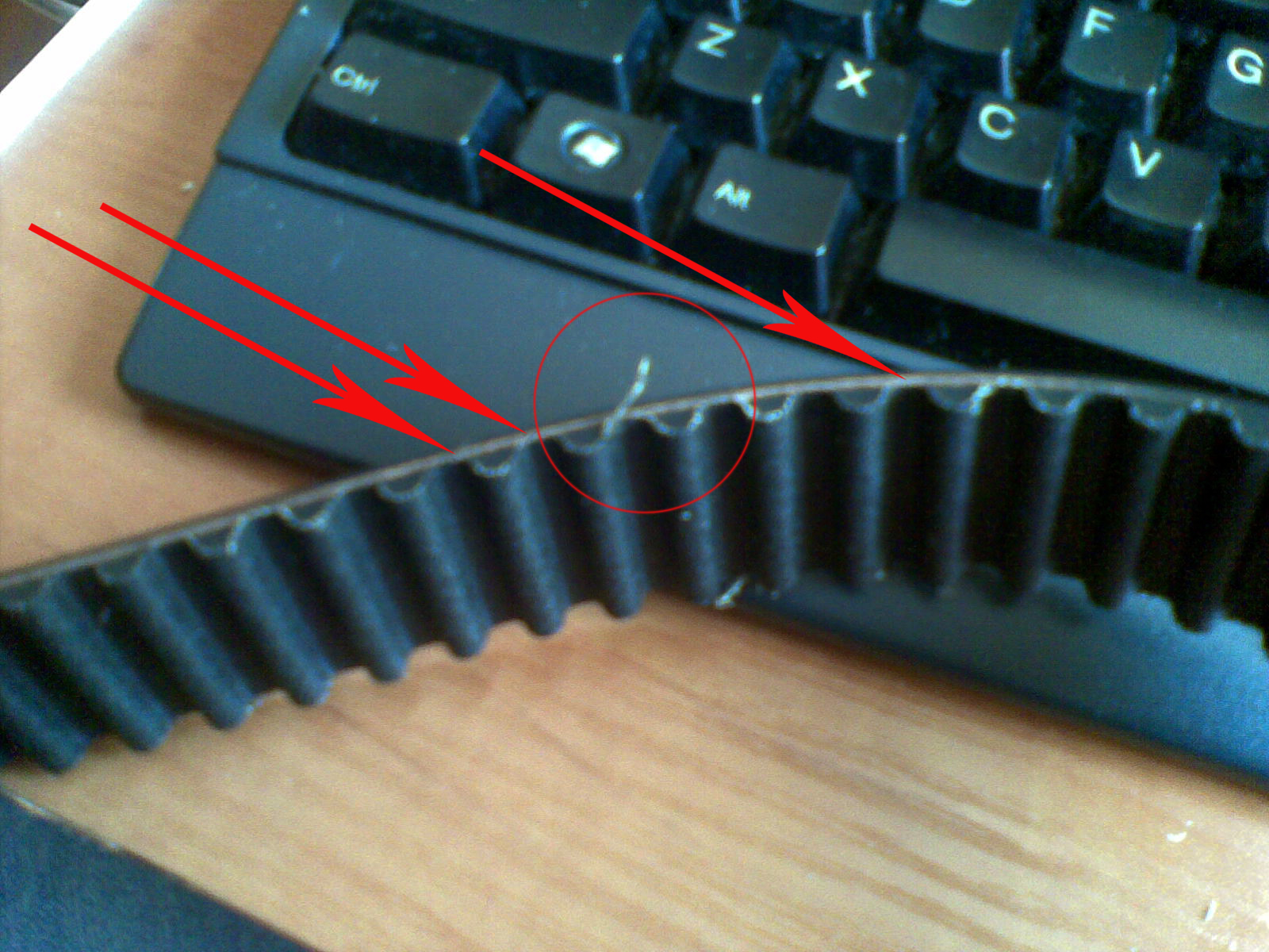

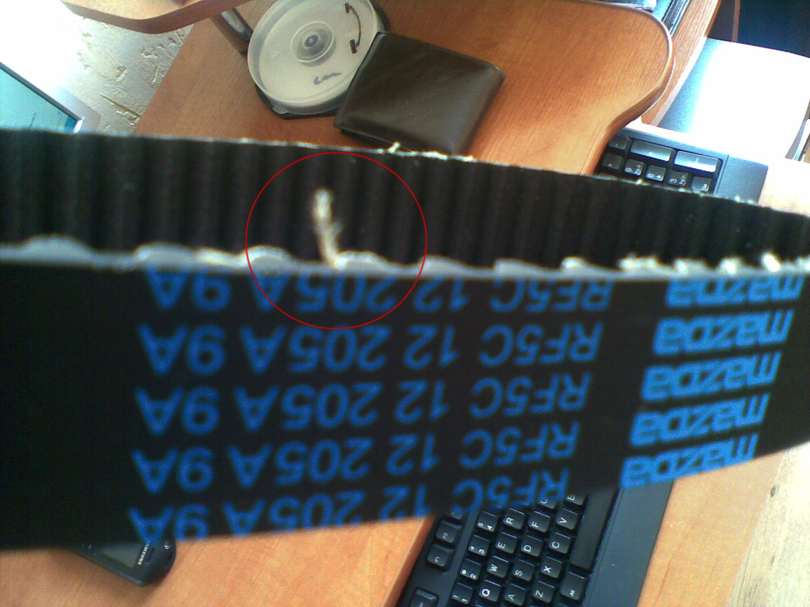

Zakupilem kompletny rozrząd – pasek rolki napinacz uszczelki pompa itp – oczywiscie czesci oryginalne Pasek rozrządu RF2A-12-205 – jednak zauwazylem na nim takie jakies farfocle..(widoczne na zdjeciach) – moze to miec wplyw na wytrzylalosc paska czy po prostu farfocel farfoclem i nic sie z tym dziac nie bedzie??

Wydaje mi się, że paski są odcinane z większej partii gumy poddanej wulkanizacji, a taka nitka to może być po prostu niedoskonałość wykonanego cięcia. Ja bym ją złapał w palce i odciął nożem do tapet. Byleby nie ciągnąć za nią mocno.

Postprzez Enduro » 15 cze 2012, 17:26
nie, to poprostu resztki /brudy poprodukcyjne, gdyz w gumie zatopione jest wzmocnienie...

Postprzez lofiks » 15 cze 2012, 18:02
no to mnie uspokoiliscie bo myslalem ze te nitki pojda dalej wgłąb paska i sie popruje do reszty – tez mi sie wydawalo ze to po prostu resztki wynikajace z niedoskonalosci przeciec i i ze nie bedzie sie to pruc przy pracy paska..w koncu pasek oryginalny i od RIKIEGO więc nie moze byc byle jaki jak sądze:)

Postprzez dobrzyn22 » 15 cze 2012, 21:15
możesz być spokojny- nic tam się nie popruje <spoko>

Postprzez Enduro » 15 cze 2012, 21:28
ale ja to bym te zynzle poobcinal albo z ogromnym czuciem i po nawilgoceniu paska wypalil przy pomocy zapaliniczki..

Postprzez dobrzyn22 » 15 cze 2012, 22:04
ja tak samo bym zrobił (dla spokojności ;) ) <spoko>
