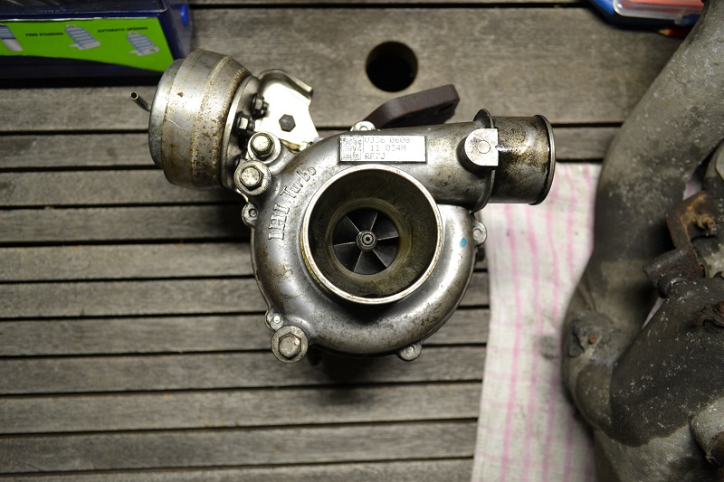

Enduro dzięki za błyskawiczną odpowiedź. Zabieram się za "wydłubanie" turbinki i sprawdzenia luzów wirnika jak również demontaż IC. Postaram się udokumentować to kilkoma fotkami, może komuś pomogą.

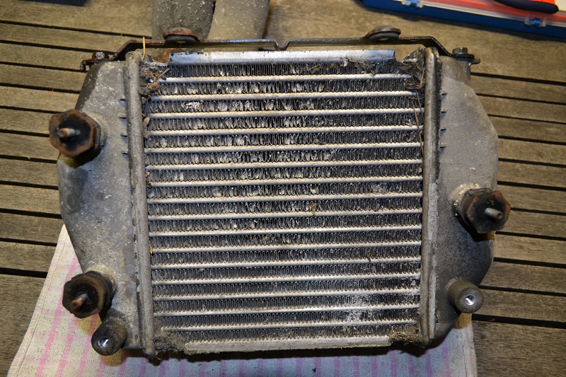

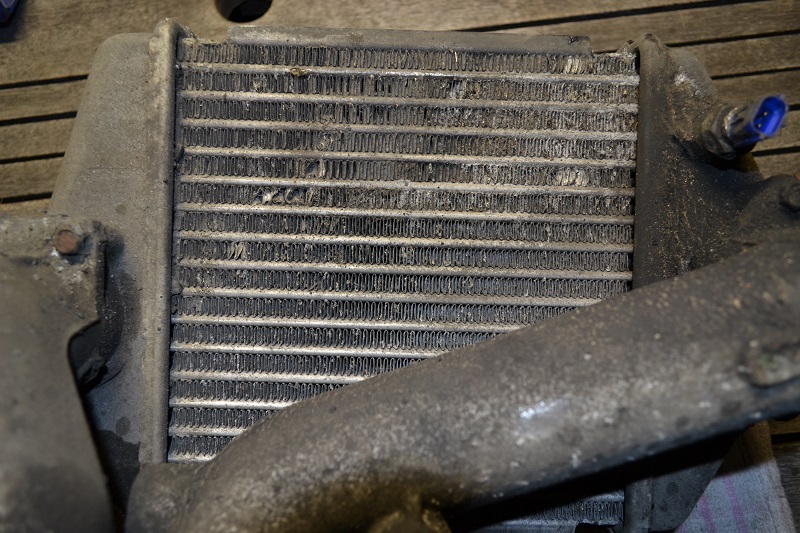

IC wymontowany i przy okazji zdemontowałem cały układ dolotowy aż do przepustnicy (wszystkie rury) celem sprawdzenia szczelności i oczyszczenia. :)

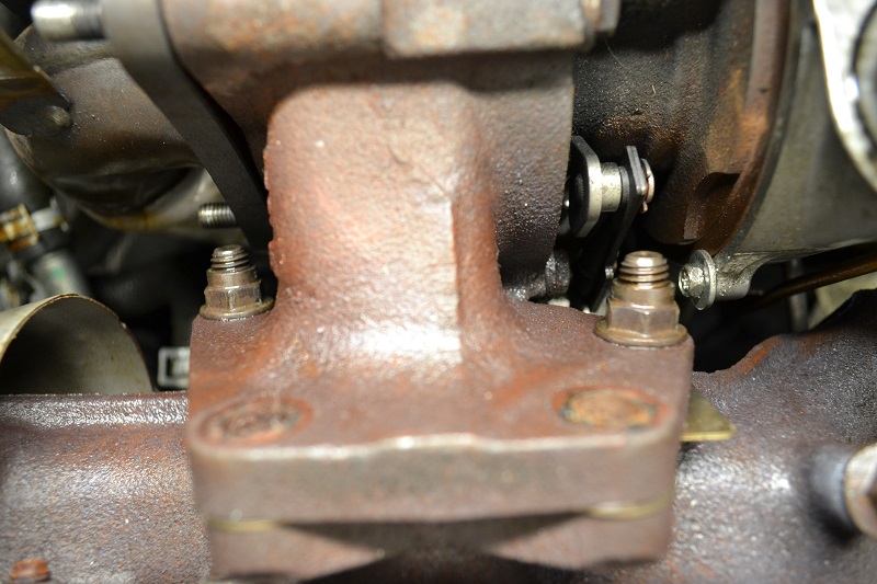

Turbina wyjęta po długiej walce. Powiem szczerze, że w madzi po lifcie nie jest to łatwe szczególnie jeśli nikt niedobierał się tam wcześniej (do odkręcenia 2 srób musiałem użyć sporo siły i długiego klucza).
Oględziny turbiny i luzów wzdłużnych brak, na boki minimalne (może jakieś 0.5mm, brak kontaktu z ściankami obudowy, mokra na dolocie i wylocie). Myślę, że zdjęcia mówią same za siebie.
Jutro postaram się nagrać krótki filmik pokazujący luzy wirnika.
Jak myślicie do wymiany, czy jeszcze torchę pośmiga?
Pozdrawiam.

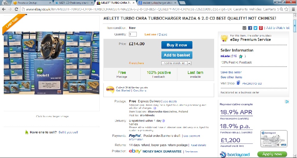

Poszperałem dzisiaj w necie i oto co znalazłem. Co o tym myślicie?
Pozdrawiam.
